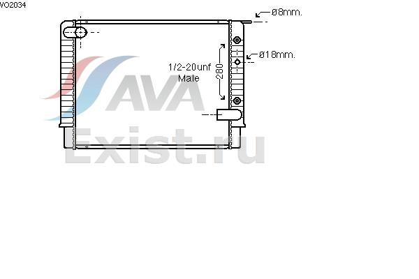

Повідомлення vovo » Пон червня 13, 2016 5:00 pm
BENEDICTION написав:Да и еще наверное будет актуально для всех владельцев автомобилей с автоматом. Посмотрите внимательно на ваш центральный радиатор охлаждения, там должны быть подведены в левую банку, если стоять лицом к передку автомобиля, две трубки от коробки передач. Запомните, это мина замедленного действия, которая может е....нуть, как у меня и будет вава...искать донорскую коробку и т.д.
не ну это очевидно шо то есть охлаждение) у меня не даже там а на пути к радику - походу металическая трубка подводная протерлась! и выгнало давлением почти усьо масло и шо? и таки долил и доехал) заменил дырявый участок на шланг маслянный обшал хомутами и ездим. так а шо то за мина?
вот фото того радика кстати нету лишнего - целого?

Re: ZF....ж...па
Повідомлення vovo » Пон червня 13, 2016 5:31 pm
ну так тому и быть а радиатор менять это ж не хухры мухры! он дорогой... не ну коробас то дороже. Вы случайно не можите подсказать где может подтекать атф спереди на соединении с мотором? бо есть капля красная не могу понять толи с ГУРа толи с коробки. но уровень масла за год не изменился... разве что оч не значительно.
Re: ZF....ж...па
Повідомлення BENEDICTION » Пон червня 13, 2016 5:38 pm
Радиатор менять не обязательно позже даже покажу почему)))))

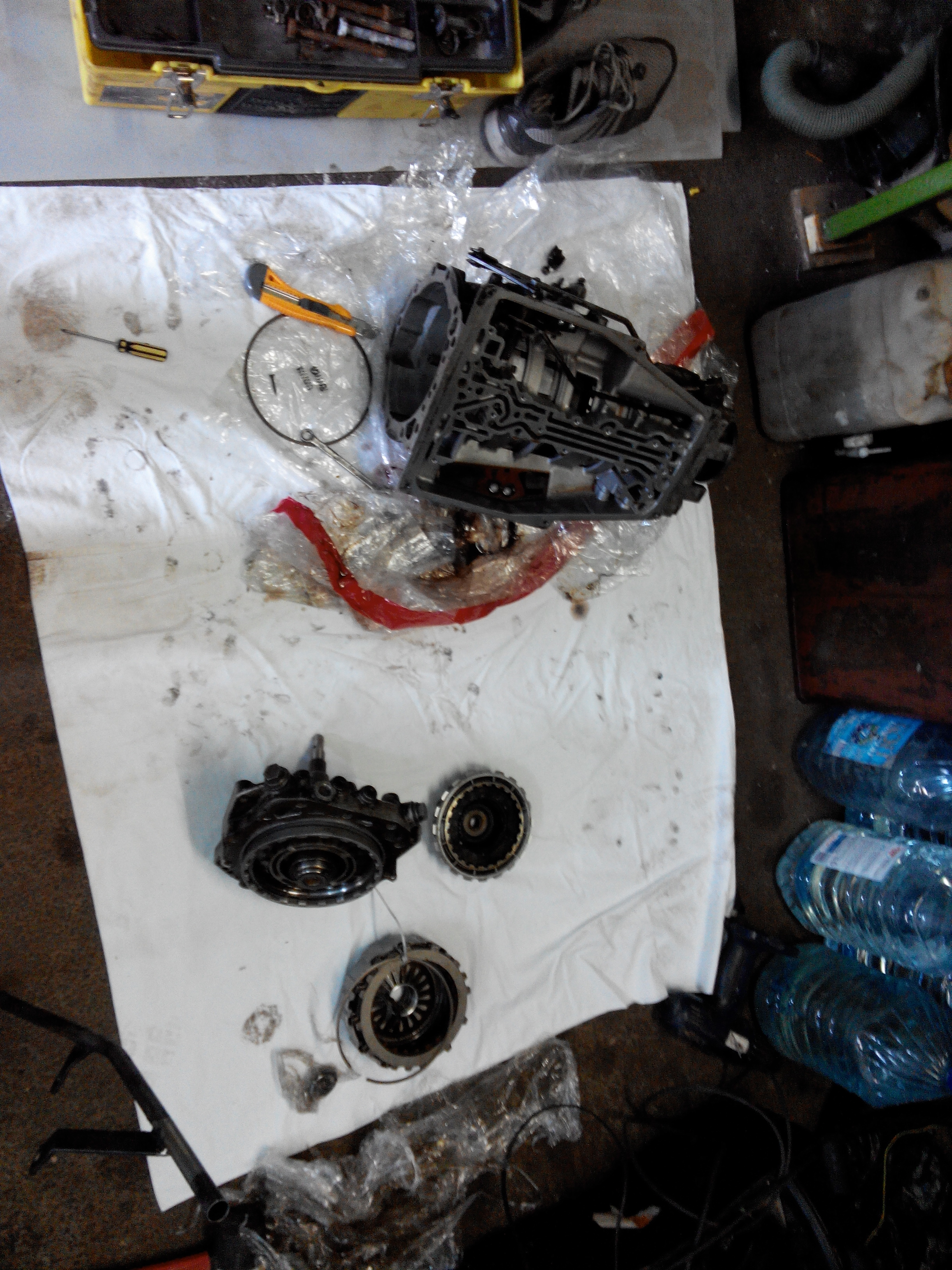

Повідомлення asvodessa » Пон червня 13, 2016 8:32 pm
BENEDICTION написав:Итак вчера устроил инквизицию коробасу, благо был донор в котором не было воды, но был разбит стальной диск в первом пакете фриков.
Что удивило.... блин в моей коробке все фрики в очень даже нормальном состоянии не припаленные имеют темно-коричневый цвет. Сергей был прав, что если попала вода в коробас, то не факт что фрикционам гайки. Так же в моей коробке есть погрызанная деталька, будет заменена из донора.
Фотки скину сегодня ближе к ночи :-) ибо все фотографирую...
Осталось сделать по моей коробке:
1. Снять поддон и мозги - это самое легкое.
2. Добраться до остальных фрикционов и оценить общее состояние - тут пока мой воспаленный разум еще не придумал с какой стороны лучше подлазить.
3. Посмотреть состояние маслонасоса... есть предположение что могло что то забиться.
4. Продуть компрессором радиатор охлаждения коробаса или установить другой радиатор от турбодизела охлаждайка моторного масла... преддваоительно его промыть ибо он имеет длинную узкую форму и офигенчиком становится на планку перед радиаторами без всяких мудренностей.
Собственно это пока весь отчет...продолжение следует.....
Почему-то у меня закралось подозрение, что присутствует проблема именно с давкой...иначе объяснить поведение коробки я пока не в состоянии.. на холодную переключает через жопу а на горячую более менее нормально.

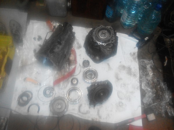

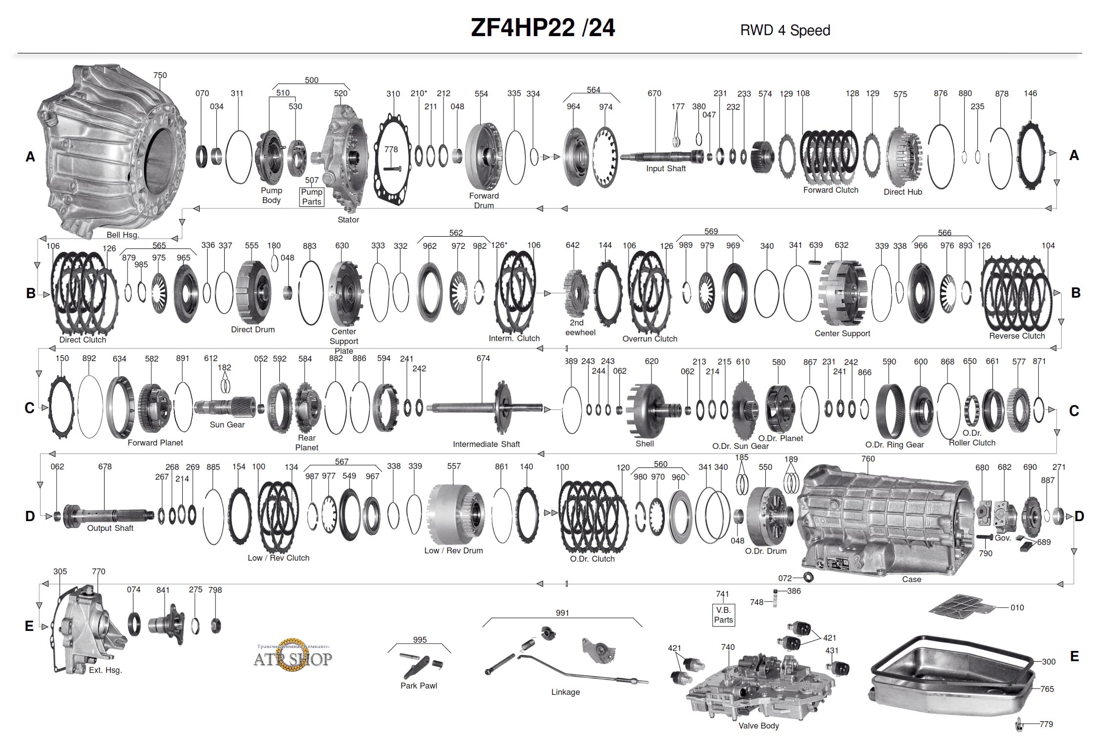

Re: ZF....ж...па
Повідомлення BENEDICTION » Пон червня 13, 2016 9:25 pm
Вот пока все что на фотографировал
Работю с этой деталировкой

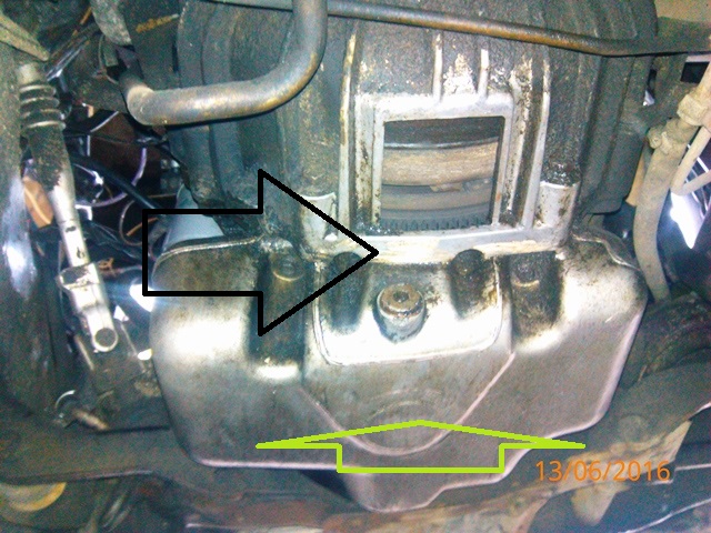

И снова здрасти)
вот черной стрелкой показал где видел красную каплю, в этот раз она себя не показала...
а другой стрелкой показал место на поддоне уже двигла, не подскажите там должно быть влажно? бо тоже не сухо :oops: думал на солярик но не воняет и на масло не похоже чтож оно такое... :?

Повідомлення BENEDICTION » Вів червня 14, 2016 9:41 am
В этом месте не проходит ничего что связано с ГУР по этому есть только одно подозрение на передний сальник маслонасоса АКПП...

Re: ZF....ж...па
Повідомлення vovo » Вів червня 14, 2016 9:47 am
BENEDICTION написав:В этом месте не проходит ничего что связано с ГУР по этому есть только одно подозрение на передний сальник маслонасоса АКПП...
Спасибо, не ну я понимаю где ГУР) а чтобы тот сальник заменить нужно коробку снять? или еще и разобрать?
Re: ZF....ж...па
Повідомлення BENEDICTION » Вів червня 14, 2016 9:56 am
гемор еще тот...нужно снимать коробас...масла выльется где-то пол-литра литр из бублика ...он гад такой довольно тяжелый. Очень осторожным надо быть при его установке...у него есть пазы которые должны четко встать обратно в коробку иначе есть риск повреждения оной.

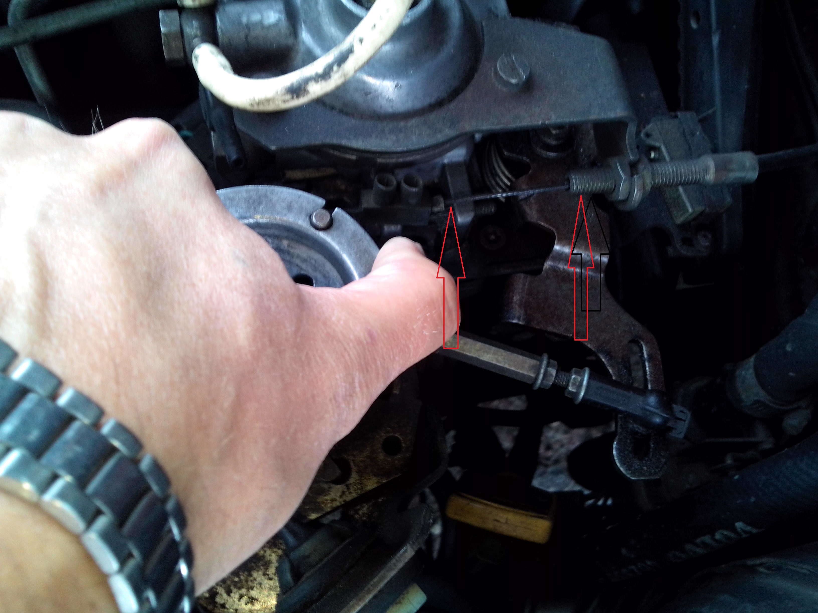

Re: ZF....ж...па
Повідомлення vovo » Вів червня 14, 2016 10:16 am
я менял поддон ДВС так он там тоже не хило с тем бубликом скручен и обычными болтами и болтами под шестигранник...
а по поводу настройки кикдауна при выжатом акселераторе в этом месте должено быть 5 см?
красными стрелками между ними 5 см
Re: ZF....ж...па
Повідомлення BENEDICTION » Вів червня 14, 2016 10:20 am
Да,но только при условии, что кто-то нажал на педаль иначе настройка будет не корректная.

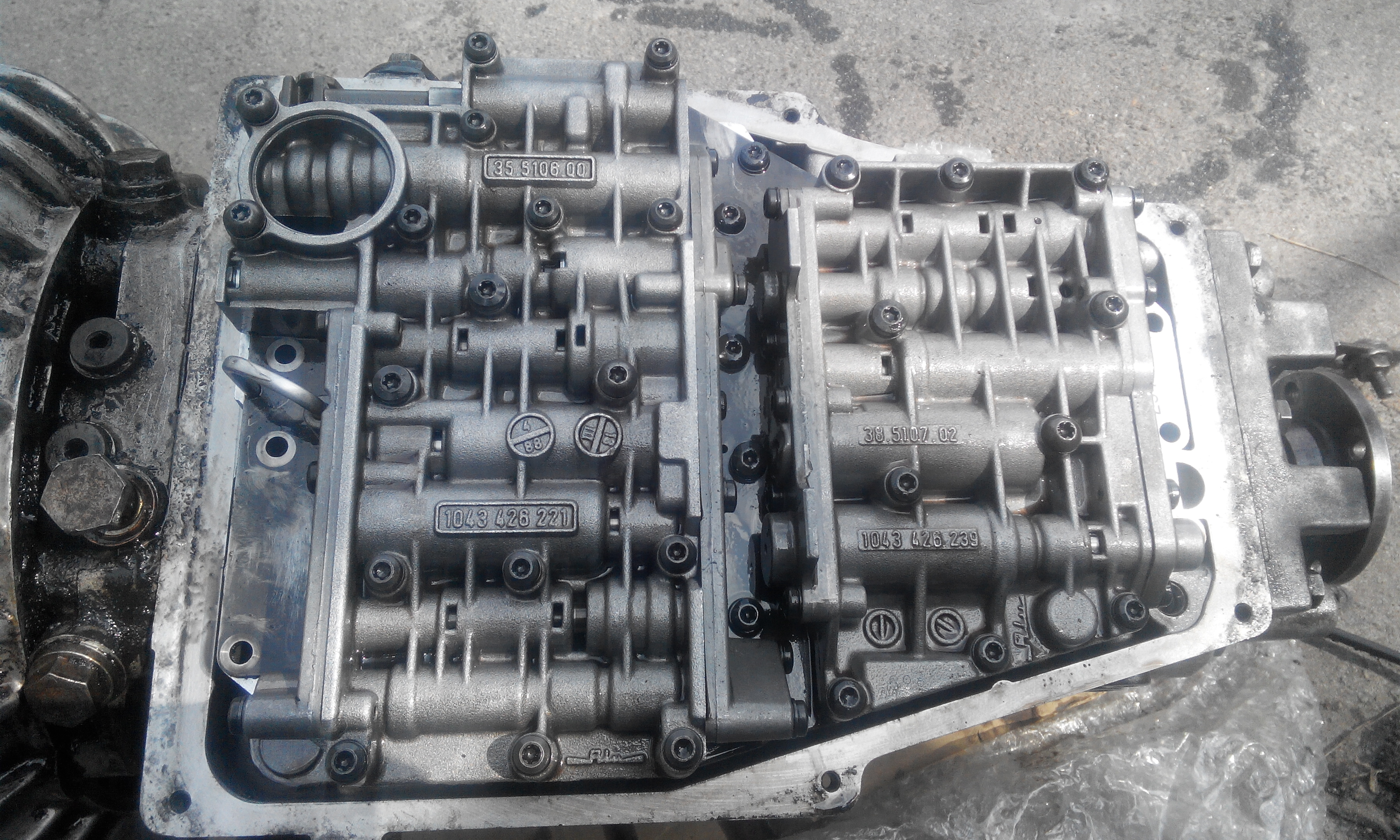

Re: ZF....ж...па
Повідомлення BENEDICTION » Вів червня 14, 2016 10:37 am
А вот, собственно и гидроблок, который нужно разобрать.

вот вот...промыл и порядок.

Повідомлення asvodessa » Вів червня 14, 2016 9:14 pm
BENEDICTION написав:Спасибо. Попробую ибо хотел влить хадовскую присадку
Не вздумай лить в акпп всякие наносуперпупергербалайфы.Кожа под мышками не помолодеет,а морду перекосит.Оставь все акпп-присадки для любителей пораньше уложить коробас и секты полезных кастрюль цептера... :D
