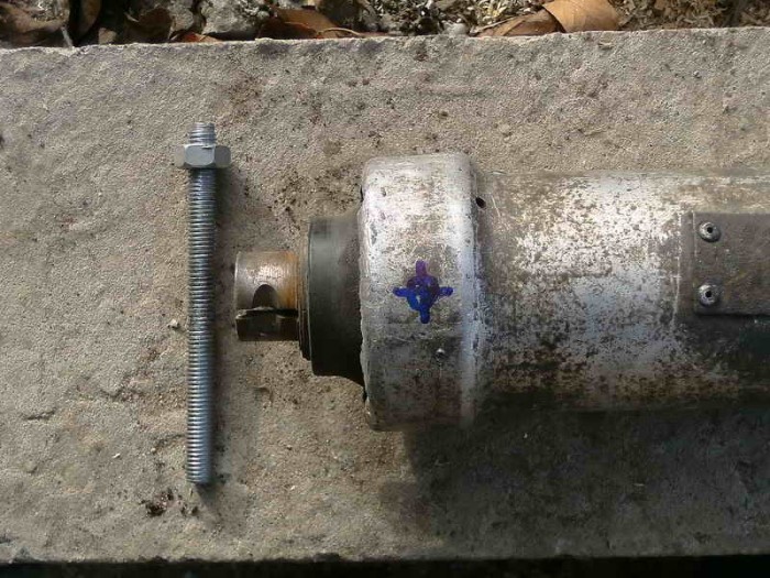

Неа. Как-раз точно посередине. Поэтому хочу на станке. Этим я закреплю положение втулки относительно кардана, но некоторая степень свободы останется.
Только я буду сверлить оба сайлентблока, и под 45*.
Надо рисовать , или идею понял ?

вроде как с черчением на одном языке,но чето я вкурить не могу,если не трудно дай пару штрихов в намек :oops:

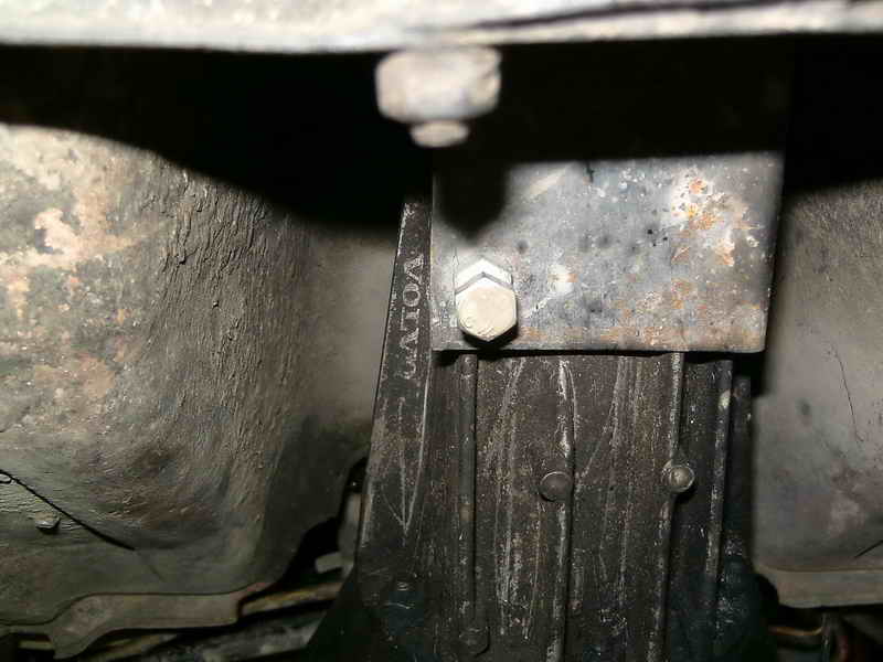

Re: Ремонт кардана 340

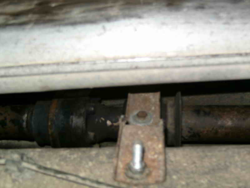

Повідомлення Vladizlav » Сер листопада 23, 2011 8:27 pm

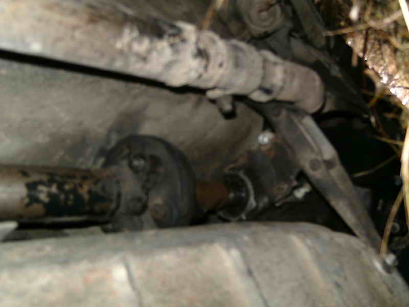

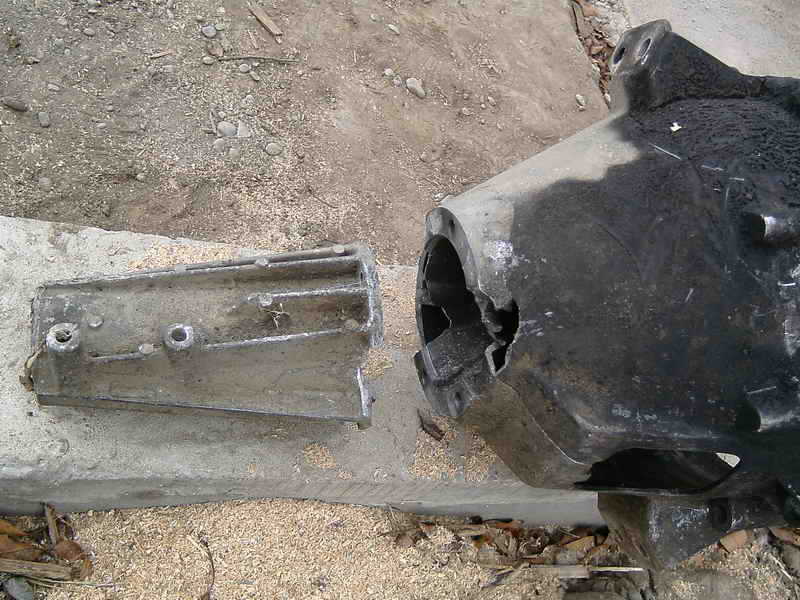

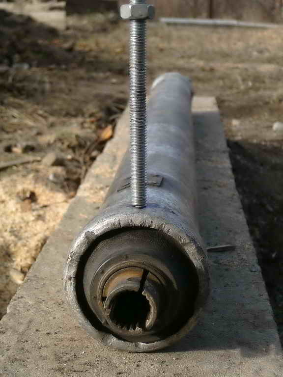

Добрался до фотика.
Были вопросы по кардану. Я буду делать, как говорил выше, и показано ниже
Повідомлень: 1888

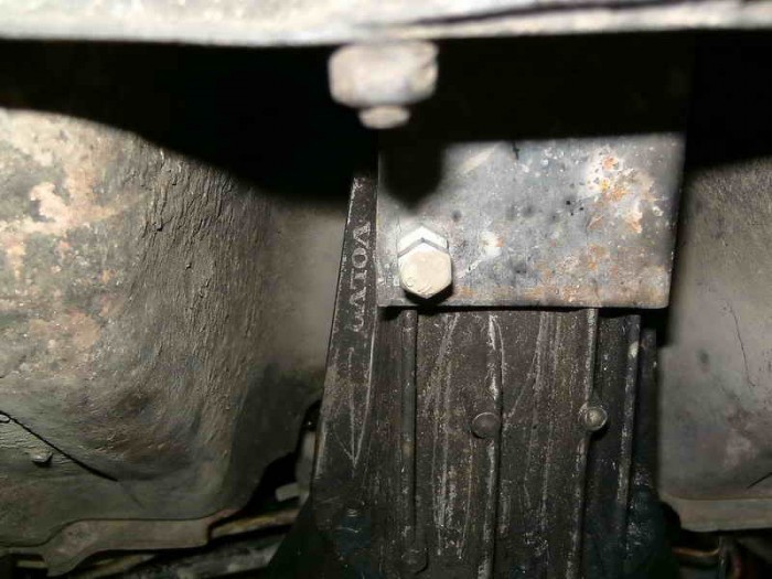

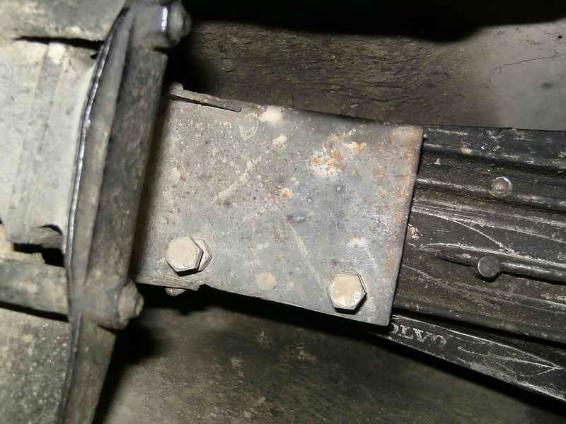

Повідомлення Vladizlav » Сер листопада 23, 2011 8:33 pm
И крепление двигателя.
Балочка жигулевская, с подушкой. Двигатель успокоился.
Повідомлень: 1888

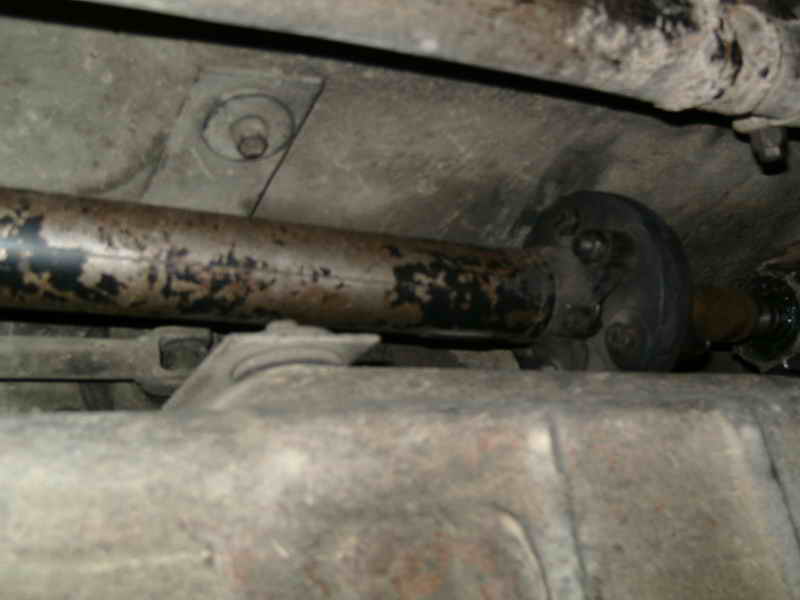

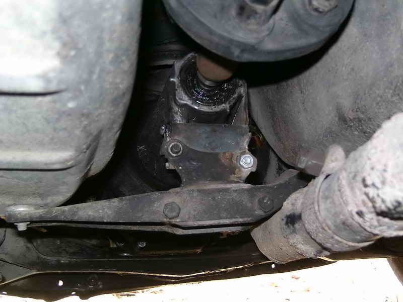

Повідомлення Vladizlav » Сер листопада 23, 2011 8:34 pm
Кстати -- и подшипничек сцепления на фотке видно.
Повідомлень: 1888

Повідомлення Санык340 » Сер листопада 23, 2011 10:40 pm
МЛЯ ТАЗовская траверса КПП,стает я вижу как родная :idea:
я то под балку над которой кожух сцепы заложил шланг 14мм,он как пятая точка не сильно,а воткак подстраховка,не дай Бог обрыва подушки,так добраться без потери будет как.
у мну не резину обрезало стянуло кардан с вала,хомут не удержал,но вот вал сцепы нагнуло вниз,поднимать некуда,так и нашол выход с помощу шланга :P ,а вот твоя 5-я точка это вариант очень даже ничего ;)
А как у тебя со второй резиной,ну с другой стороны,может есть вариант сделать как у меня выше,так на заметку ;)
Повідомлення Санык340 » Чет листопада 24, 2011 12:13 am
Vladizlav написав:Двигатель успокоился.

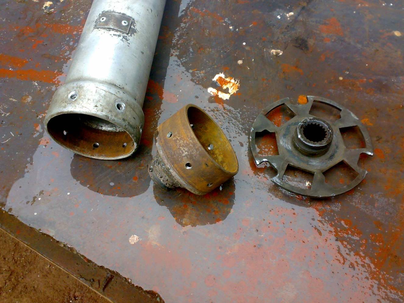

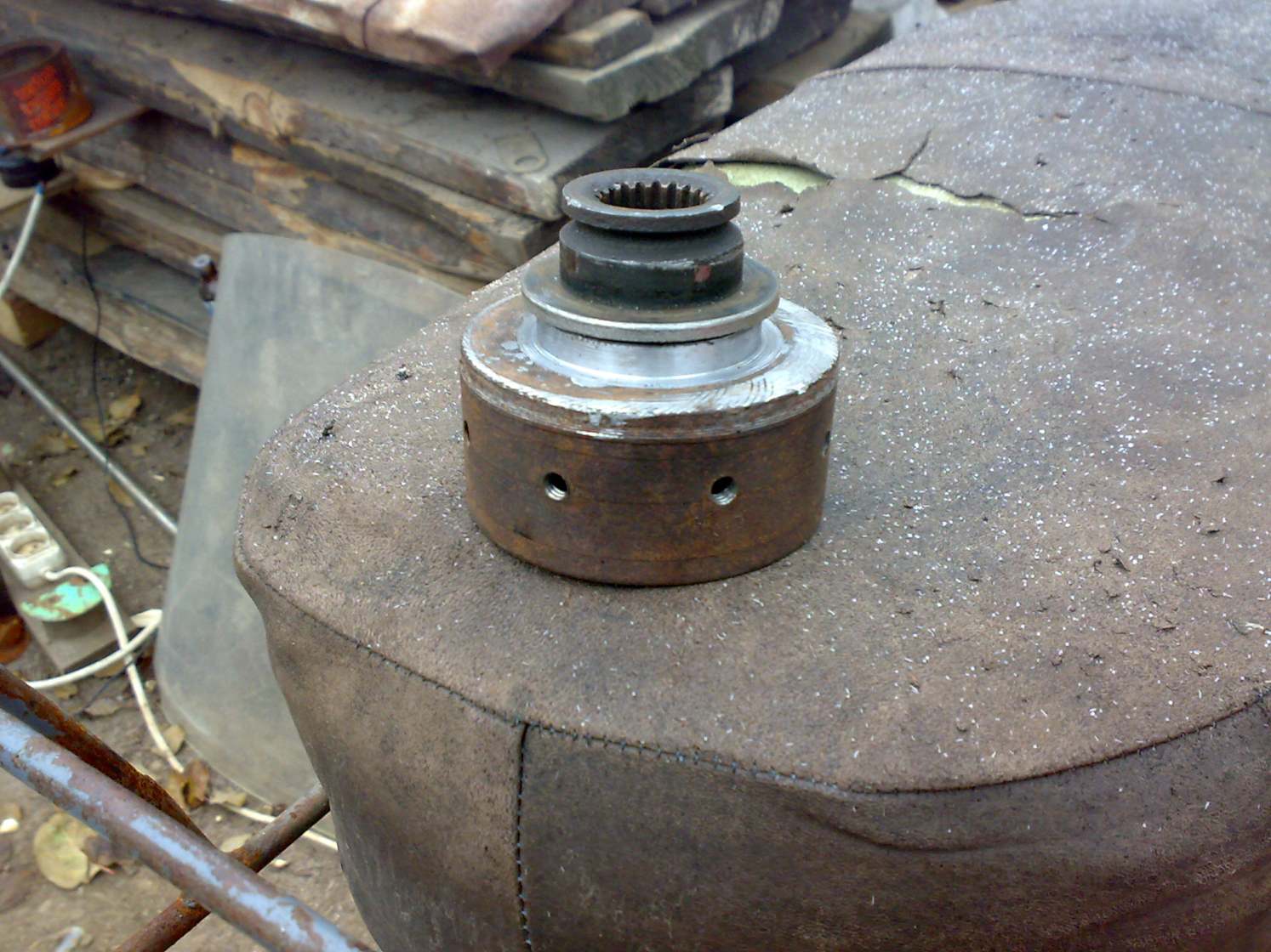

тут то вот еще какой вопросик:первая фотка,немного не влезло,извените меня за нескромность,"что то" видно только кусочек в верхнем правом углу. Можно по подробнее об этом,или я не правельно понял фотографию :oops:
Не сделав первый шаг
Не познаеш пройденный путь
Санык340
Повідомлень: 911
Звідки: Киев-Овруч
Повідомлення Vladizlav » Чет листопада 24, 2011 12:38 am
хи-хи
В верхнем правом ? По идее там кардан должен быть :?
Я как-то я упоминал о нем. Кардан переделан из опелевского. То, что не влезло -- эластичная муфта (похожая в БМВ, Мерсах).
В принципе -- кардан состоит из 2 частей. В одной -- эта муфта (резиновая шайба), тонкий (относительно легкий) кардан, потом подвесной подшипник, кулак, и дошли до коробки.
Конструкция хорошая, но так как кардан снят с разборки -- стучит кулак. Сильно. Но только на нейтралке. Под нагрузкой нормально.
Повідомлень: 1888

Повідомлення Санык340 » Чет листопада 24, 2011 1:04 am
Vladizlav написав:хи-хи
а можно как то фото выложить больно интересно,а небоишся что порвет кожух сцепления если есть биение?

Да. Проблемы были. Когда только сделал токой вариант кардана -- вибрации не было, но вероятно перекос все-теки был. Труднее выставить, так как кардан крепиться на подвесном к кузову. После неприятности (см. фото) подложил под крепление подвесного несколько шайб, выставил.
Повідомлень: 1888
Повідомлення Vladizlav » Чет листопада 24, 2011 8:47 pm
Итак, на таком кардане я езжу по сей день.
В принципе -- эластичная муфта есть, выставить реально, кулак позволяет не так точно выставлять, а пятая точка крепления делает двигатель более устойчивым.
Родной кардан все-таки в процессе изготовления, правда пока со шпилькой. Или заменю кулак на новый, чтоб не урчал ...

Шлицы сожрало с обеих сторон, резинки подуставшие, подушки двигателя живые, но несоосность двига и коробки по горизонтали 25-30мм.Т.к. резину не жрёт, грешу на переднюю подвеску двига. С такими реалиями порвать кожух сцепы мона и родным карданом. Поэтому и поставил москвичёвский. В плане переделка вала сцепления (максимально укоротить, передний фланец кардана устанавливать в игольчатый подшипник).Думаю, что кожух рвёт из-за большой длины вала сцепы- на таком плече и собственный вес кардана (не родного) даст о себе знать. А вот траверса под удлинителем кожуха - это тема. Бум пробовать, где-то опелевская завалялась.

zmey-kumarik написав:А вот траверса под удлинителем кожуха - это тема
а это вообще вариант что надо,подушка ТАЗа работать будет во всех плоскостях,надо мне ставить срочно а то подушки двига на финеше.
только у мну нет к чему ее прикрутить,будем свярлить :moil:

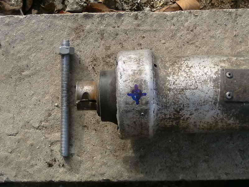

Повідомлення Vladizlav » Пон грудня 05, 2011 9:19 pm
Помнится, хотел я просверлить свой кардан и вкрутить шпильку. И таки просверлил.
Во первых -- резьбу резать трудно, шпилька по размеру дырки приводит к вибрации кардана.
Во вторых -- два болта (вместо шпильки) заметно эту вибрацию убирают.
В третьих -- если сверлить 12мм, а шпильку или сквозной болт 10мм вибрации нет совсем.
Как будет ходить такой кардан сообщу позже.
