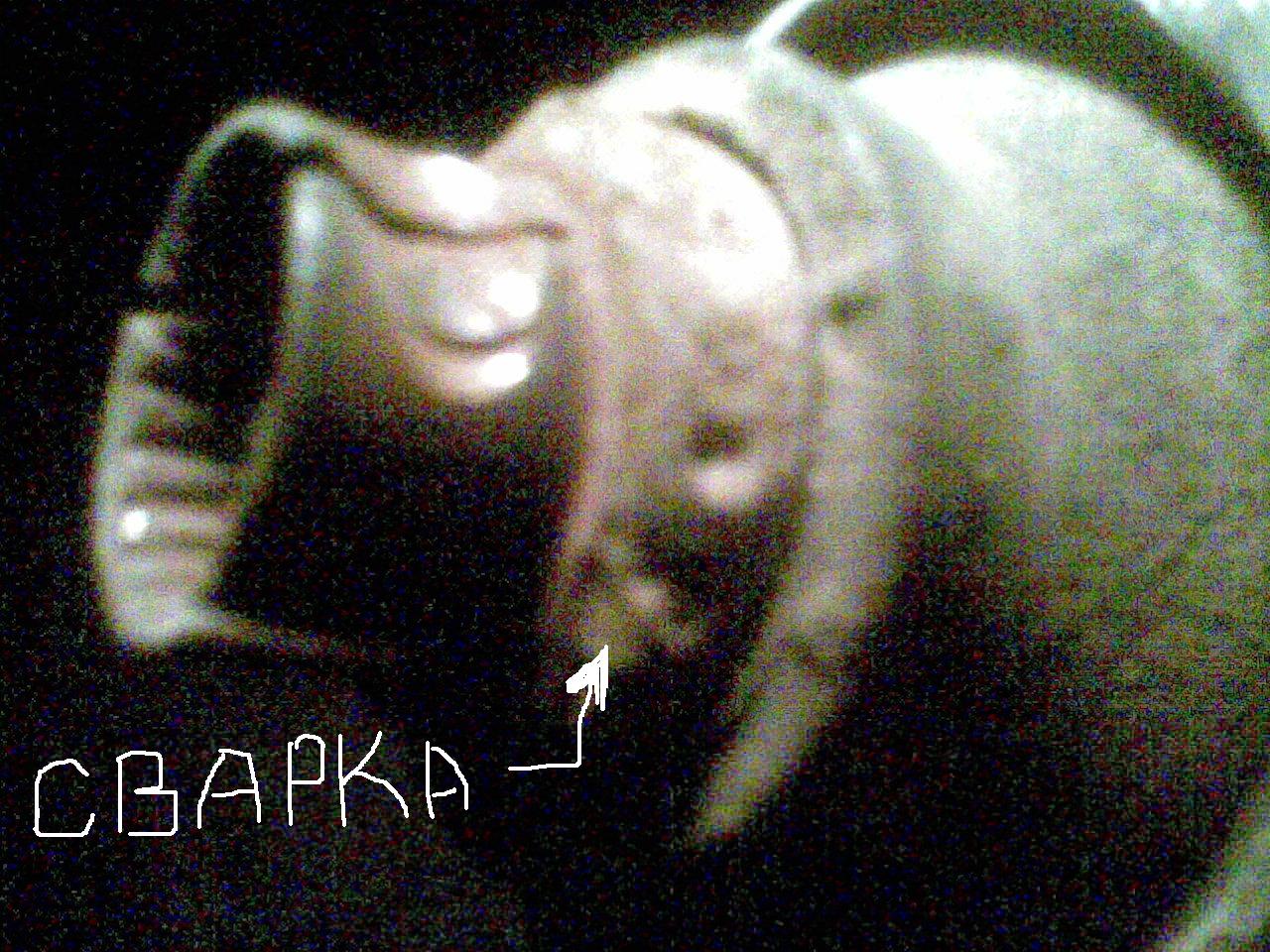

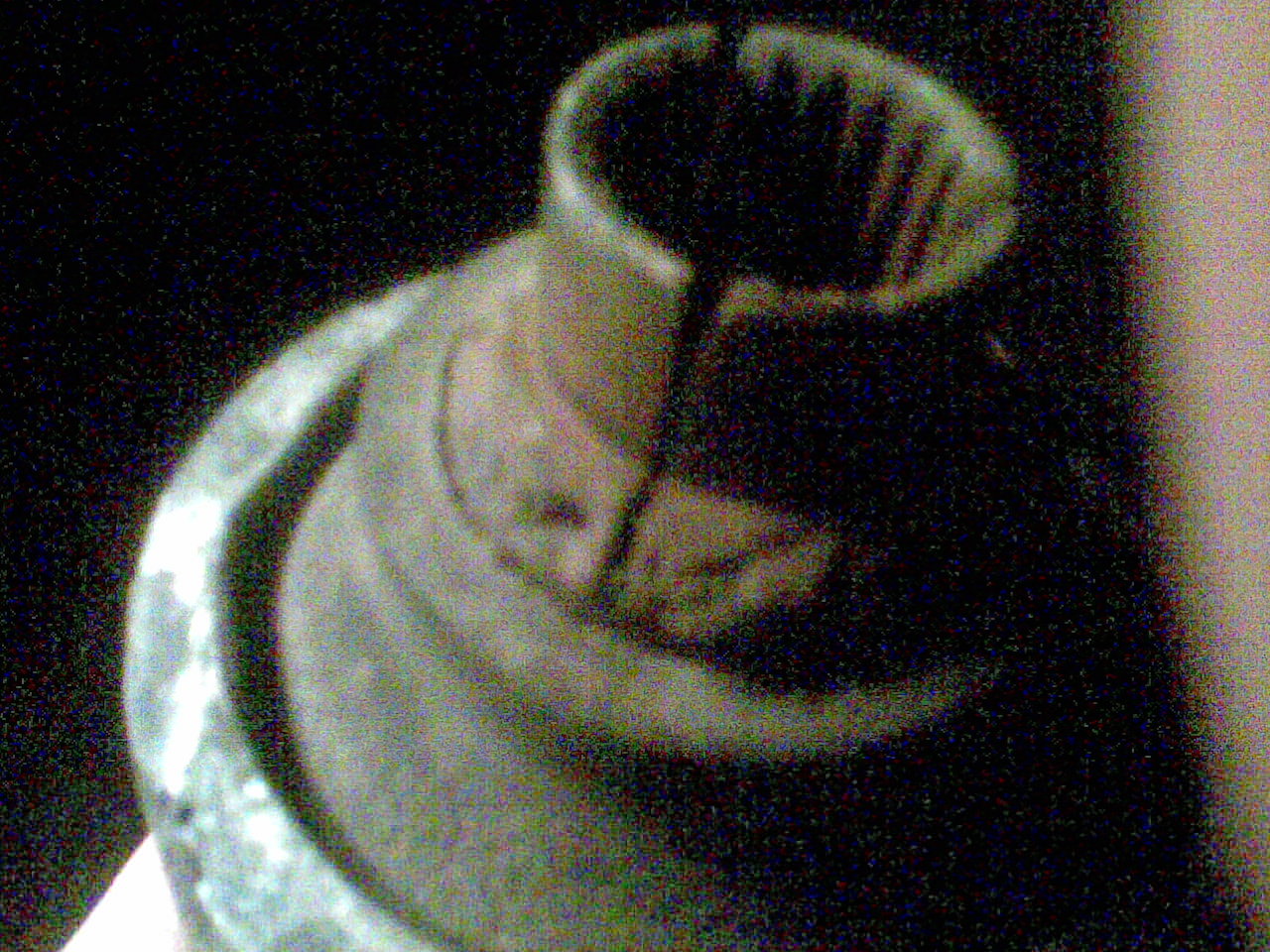

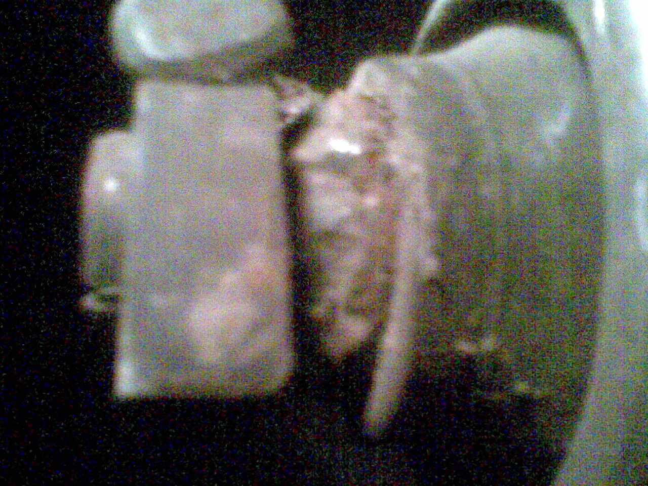

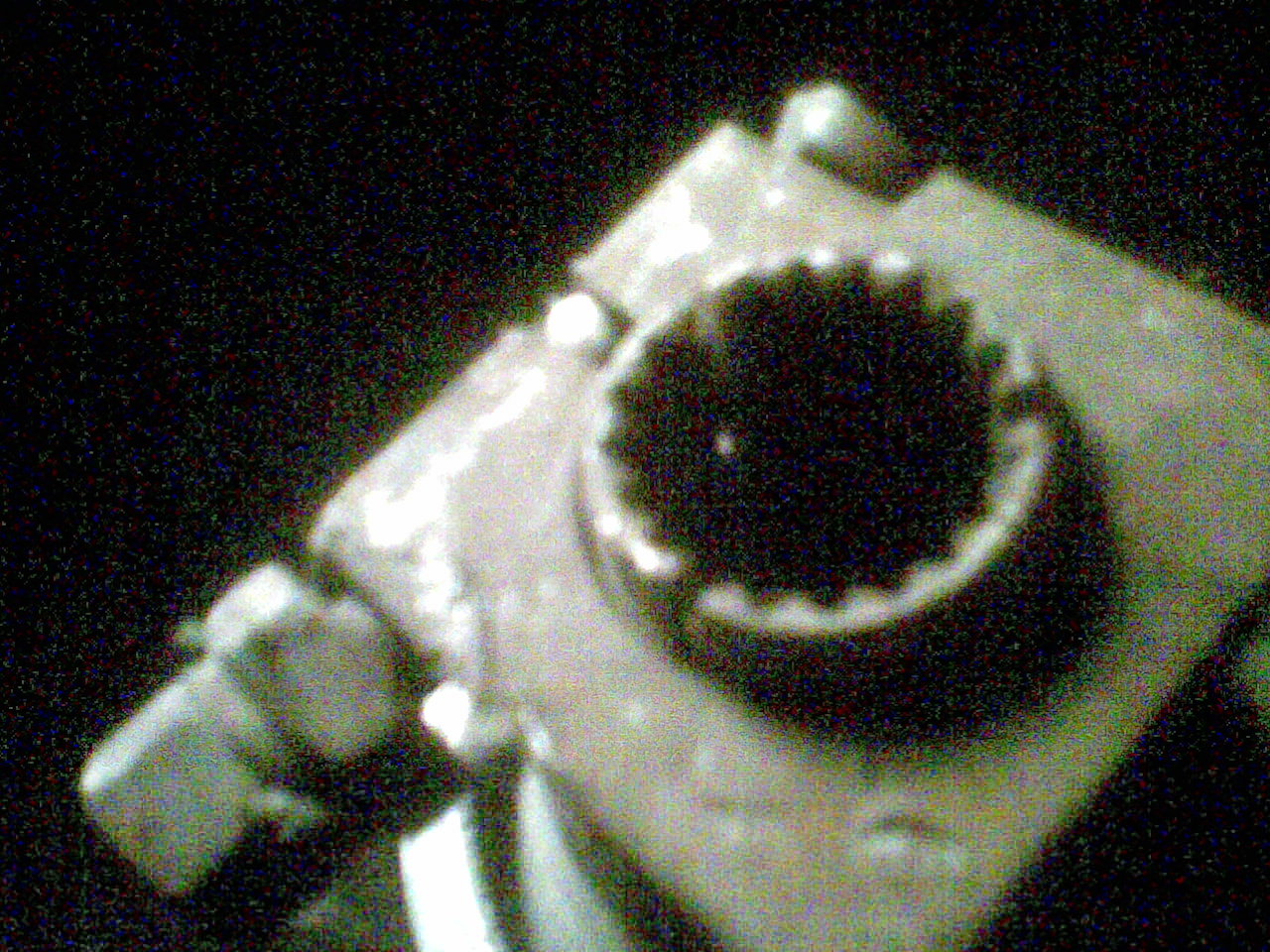

Повідомлення ZIMA » Нед грудня 18, 2011 11:00 pm
извеняюсь за качество фото просто сегодня после работы заехал в гараж и фоткал на телефон.Если надо будет сфоткаю нормально,но 20-го.

Повідомлення Санык340 » Пон грудня 19, 2011 12:06 am
а ты саму шлицевую часть протачивал под родной хомут?и как он после этого себя чувствует,не хочет обломаться :? :oops:

Повідомлення ZIMA » Пон грудня 19, 2011 12:35 am
Да по наруже протачивали!потом стыковали новый шлиц с карданом а во внутряну вставляли наш же первичный вал типа для центровки.но ты же смотри часть старого шлица я срезал оставлял лишь ту длинну до которой можно было б приварить,так что не намного я его и удленнил.а чувствует он себя хорошо просто у меня на этом кардане вареная сторона сколько ездила (за 3 мес.в 2008 26,5 тыс.км)осталась целая а оборвало вторую сторону по сайленту.

Повідомлення Vladizlav » Пон грудня 19, 2011 12:06 pm
Хомут крепления кардана уже с гайкой ? Сорвал резьбу ?
Может маленько вибрацию давать. Но на жизнь кардана не влияет.

Повідомлення ZIMA » Пон грудня 19, 2011 9:21 pm
Vladizlav написав:Хомут крепления кардана уже с гайкой ? Сорвал резьбу ?
Да на хомуте была сорвана резьба.Розсверливал отвестие по моему 9мм под болт с шатуна ВАЗа или Москвича ,уже не помню. :?
