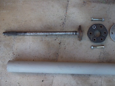

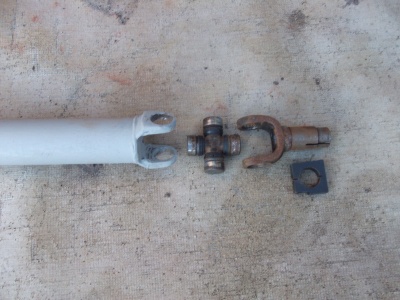

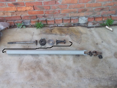

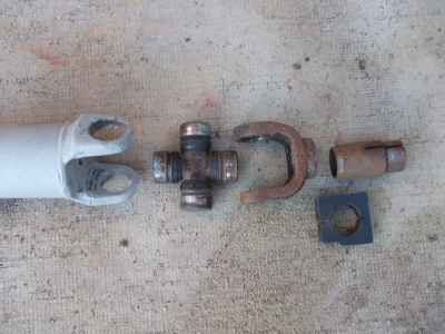

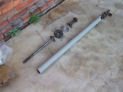

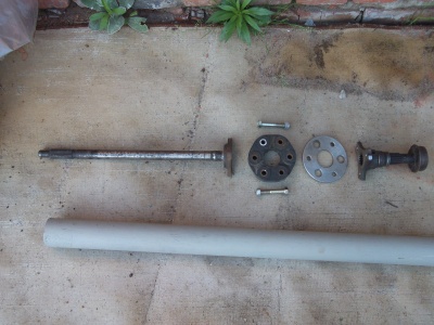

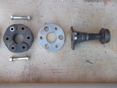

Желающие помочь светом есть, прошу. Нужна ли крестовина на кардане (колхоз) или достаточно эластичной муфты. Чтобы меньше было вопросов даю небольшой коментарий :
1. Вал сцепления Вольво 340 с флянцем коробки БМВ
2. Эластичная муфта БМВ
3. Шайба самоделка
4. Шлицевая пара ВАЗ класика
5. Труба кардана Москвич 407
6. крестовина тоже
7 Втулка со шлицами Вольво 340 и хомут родной,

Re: Ремонт кардана 340
Повідомлення Виктор64 » Сер травня 29, 2013 3:57 pm
Привет!!! О чем то похожем писал "Vladizlav "на 6 странице , там без шлицевой пары и если верить то " полет нормальный"
Виктор64
Повідомлень: 291
Звідки: Полтава

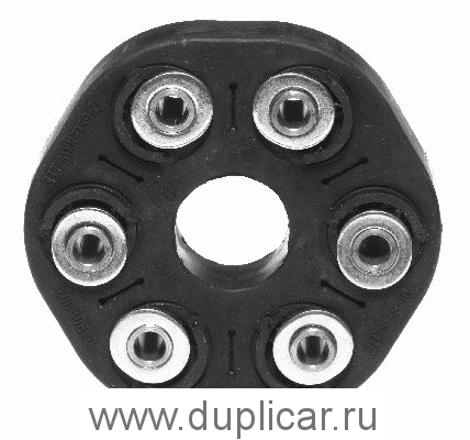

Повідомлення Stas340 » Сер травня 29, 2013 4:42 pm
так для справки - эластичная муфта кардана вольво 240 примерно такая же как и на фото выше мерсовская, и по размеру должна вполне нормально влезть в шахту кардана на 340

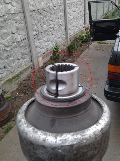

Повідомлення 777Pelmen777 » Сер червня 05, 2013 1:12 am
Всем доброго времени суток!
Года 3 назад я наваривал шлицевую часть вместо старой и все было нормально, но пару дней назад порвало резиновую часть кардана, самое обидное, что с другой стороны по отношению к наваренному.
Порвало скорей всего из за того, что одно из передних креплений двигателя порвало :(
Резинку порвало так, что спокойно впадает внутрь шлицевая часть с куском резины.
Вот фото:
Как лучше поступить с восстановлением:
- Просверлить, нарезать резьбу и вкрутить шпильки?
- Сделать втулку, как на фото несколькими страницами ранее, которая болтами крепится вместо резиновой части?
- Другой вариант?
- Как вариант можно попросить MARJAN, но нет желания сильно вкладыватся, т.к. кузов прогнил, руль люфтит на 90 градусов, да и не только эти проблемы.
П.С. Ищу такую же как у меня, может есть каналы кто с европы брал донора.
Владимир

Повідомлення Vladizlav » Нед червня 09, 2013 7:02 pm
tarasv написав: Чому не поставити еластичну муфту БМВ, ВАЗ, ВОЛЬВО. на коробці замість стабілізуючої резинової болванки, яка часто провертається?
Став, але тоді треба добавити підвісний підшипник, щоб зберегти соосність.

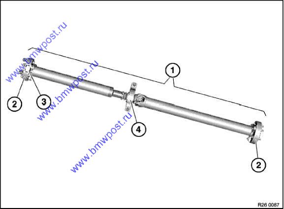

Повідомлення Vladizlav » Нед червня 09, 2013 9:46 pm
Муфта в БМВ
Можна через фланець присобачити шліци, але росте вібрація.
Можна переробляти весь кардан (Опель, БМВ)
Я так робив, тому і говорив про підвісний (4)
кардан БМВ.jpg (22.55 Кб) Переглянуто 11823 разів
