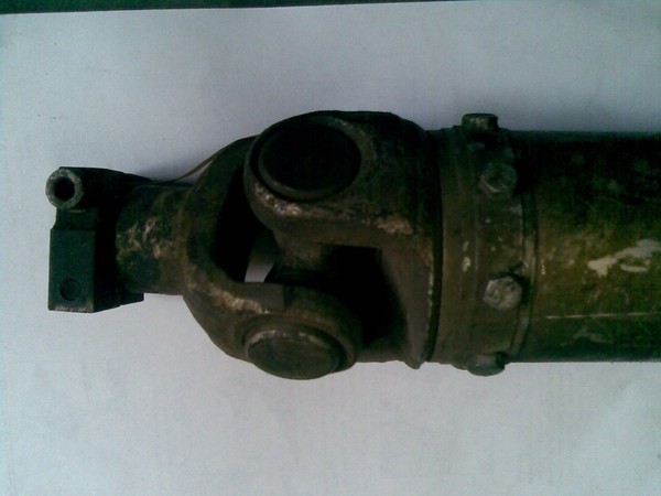

Повідомлення ivan@m » Сер серпня 26, 2009 10:01 pm
теперь трабла с вибрацией и у меня!!! поменял подушки под коробкой и началось!!! после 100 трясет пипец. и при сбрасывании газа на люб скорости тоже!! вопрос-если позажимаю уши переделаные на валах(щас просто отдеты на валы шлицевые части) родными хомутами-попустит или нет?
Re: Ремонт кардана 340
Повідомлення Alexzoolog » Сер серпня 26, 2009 10:17 pm
при вибрации включи нейтраль и выжми сцепление. кардан в таком виде не вращается. послушай, мож это не он. просто он если вибрирует, должен вибрировать на каждой передаче на повышенных оборотах, а не только после 100, т.к. вращается с частотой двигателя.
а с хомутами я че т не понял, как это без них ездишь

Повідомлення ivan@m » Сер серпня 26, 2009 10:28 pm
нейтраль включал и пробовал.это он(тройка не первый год ))).про хомуты...мда как бы обьяснить-как на фото только без хомута-просто одел на вал и поехал.а и вал от москвича 407

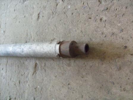

Повідомлення Stas340 » Пон жовтня 12, 2009 10:21 am
такую оплошность допустил только один раз когда завел первый раз, а так больше ни-ни. я ездил с одной разорваной передней подушкой чуть больше года и все бо хорошо пока не разорвал вторую подушку и поставил вместо нее жиговскую. Но еще оставляю 50% на старость резинки кардана, было видно как она еле заметно крошилась.
поскольку таскать машину за 50 км я не хотел оставил машину в Славянске (на участке нашего предприятия) а вчера взял кардан от дизельной (фото ниже) поставил и доехал домой. налез правда плохо но вибрации при 80-90 км/ч не было.

Повідомлення Yusch » Вів жовтня 13, 2009 11:43 am
а они (карданЫ) дизель и бенз отличаются?
LPG установка, ремонт
s-gas.com.ua
Yusch
Повідомлень: 120
Звідки: Kiev
Автомобиль: Volvo 760
Повідомлення Stas340 » Вів жовтня 13, 2009 11:57 am
нет не отличаются, на дизеле уже стоял чуток переделаный (вместо резинки выточили металлическую втулку) кардан от автомата
