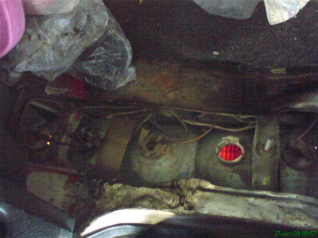

были у меня значит разбиты задние фары, но работали.
купил б/у целые, перестаивл, лампочки вставил и тишина, вернее темнота.
не работает не одна лампочка, ни стопы ни габариты ни задний ход.
чего может быть?

Повідомлення Alexzoolog » Суб жовтня 24, 2009 3:12 pm
массу посмотри

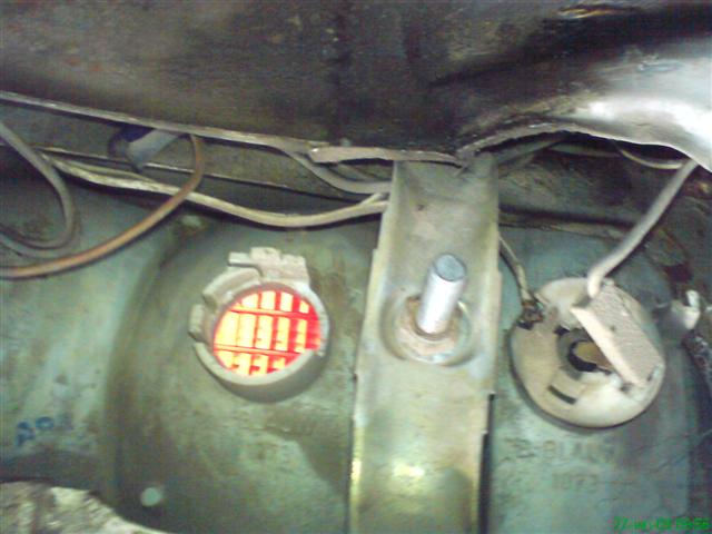

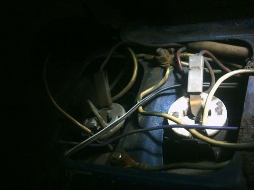

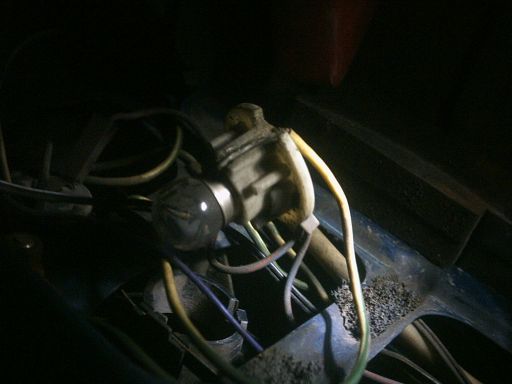

просто проверь рабоспособность лампочек. и ищи массу.
я у себя когда просто решил почистить фонари, то полностью поменял провода на массу.(у меня было подведена масса через спец полоску но она с возрастом испортилась)
ну вот фото может поможет

Повідомлення teddyy » Сер жовтня 28, 2009 6:54 pm
полоску зачистил, но на праовй фаре там где к ней подключаются два провода какая та фигня, если их вставить в пластинку то остается лишний провод который я не знаю куда девать
вопрос если на одной фаре минус не подключен другая долдна работать или они вместе связаны?

Повідомлення Stas340 » Сер жовтня 28, 2009 9:20 pm
поскольку провод двойной один из них подвод а второй на дублирующую лампу, посмотри на соседней фаре куда подключается этот провод, ну или на крайний случай посмотри по схеме, там все должно быть обозначено цветом.

Повідомлення teddyy » Сер жовтня 28, 2009 9:45 pm
Stas340 написав:поскольку провод двойной один из них подвод а второй на дублирующую лампу, посмотри на соседней фаре куда подключается этот провод, ну или на крайний случай посмотри по схеме, там все должно быть обозначено цветом.
дело в том что на другой фаре этого черного отростка нет вообще, провод заканчиваетс в обведенно месте (круг который в круге)

Повідомлення Stas340 » Сер жовтня 28, 2009 11:21 pm
А все же что говорит схема, насколько мне помнится черный провод масса
Re: помогите с ремонтом volvo 340
Повідомлення DrEvil » Чет жовтня 29, 2009 1:29 am
коричневый масса

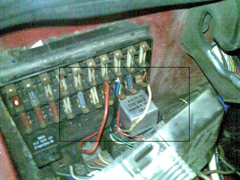

Повідомлення kolski » П'ят жовтня 30, 2009 8:41 am
teddyy написав:еще вопрос, может такой хаос в предохранителях мешать нормальной работе вентилятора?
на 11 предохранителе как раз и висит карлсон и гудок, будешь туда ставить наши пластиковые предохранители - будь готов вычерпывать их маленькой ложечкой, пусковой ток на карлсоне амперы, а нормальных вольвовских предохранителей уже не найти. там такая керамика - пальчики оближешь. Я сделал след. образом, взял две мамы и прямо от аккума плюсовой повел на реле, от которого провода повел на карлсон, включение реле массой от датчика. В мамы воткнул флажковый пред и зажал пластиковыми хомутиками. Реле купил отдельно и повесил его рядом с аккумом. Единственная проблема - надо было сразу все провода делать аккуратно, а не на 5 минут, сейчас у меня уже в этом месте три реле висит, и целая куча проводов. разбирать надо, а страшно и неохота.

Повідомлення ivan@m » Нед листопада 01, 2009 7:41 pm
мабудь это детонация-когда глушишь. нужно посмотретиь как себя ведет двигатель может он троит и его с подушек рвет-отсюда и езда на подсосе так как он не тянет просто напросто.может троить от переизбытка топлива-отсюда и детонация при останове двигателя
на 1.7 по книге тоже 900 холостой.
а вот по поводу провода датчика топлива сдернуть при снятии фар так до этого надо года 3 в цирке работать акробатом чтоб так дотянутся :-D :-D :-D :-D
а по делу надо его посмотреть снять -можно пичистить помыть и поработает еще.а можно с жигуля поставить но надо тарировать.и крепление мутить-это всмыслев бак.
Повідомлення kolski » Вів листопада 03, 2009 1:06 pm
ivan@m написав:
могу поспорить :-) акробатом быть не надо, я когда делал фары, сам залез, под днище машины, своими руками дернул эту непонятную мне тогда "веревочку", которая зачем-то болтается возле бензобака, а все почему - потому что стоял когда-то на машине фаркоп, а потом чудодомашнийэлектрик переворошил все, пооткусал, часть проводов побросал. и когда я приводил все это в более-менее рабочее состояние (эту огромаднейшую бороду проводов), то облазил машину сзади и изнутри и снаружи, тогда и понял как надо если что сливать бензин, почему у меня в топливном фильтре куча ржи (сетка в баке порвана была) :-)
