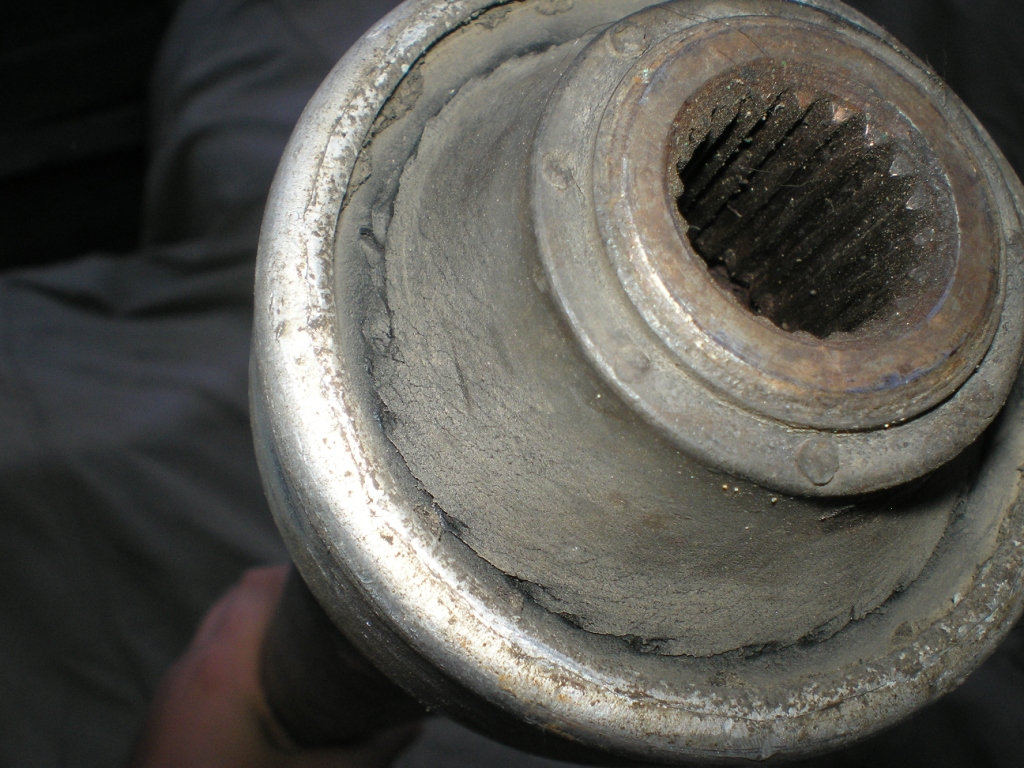

Повідомлення Виктор64 » Сер лютого 12, 2014 10:15 pm

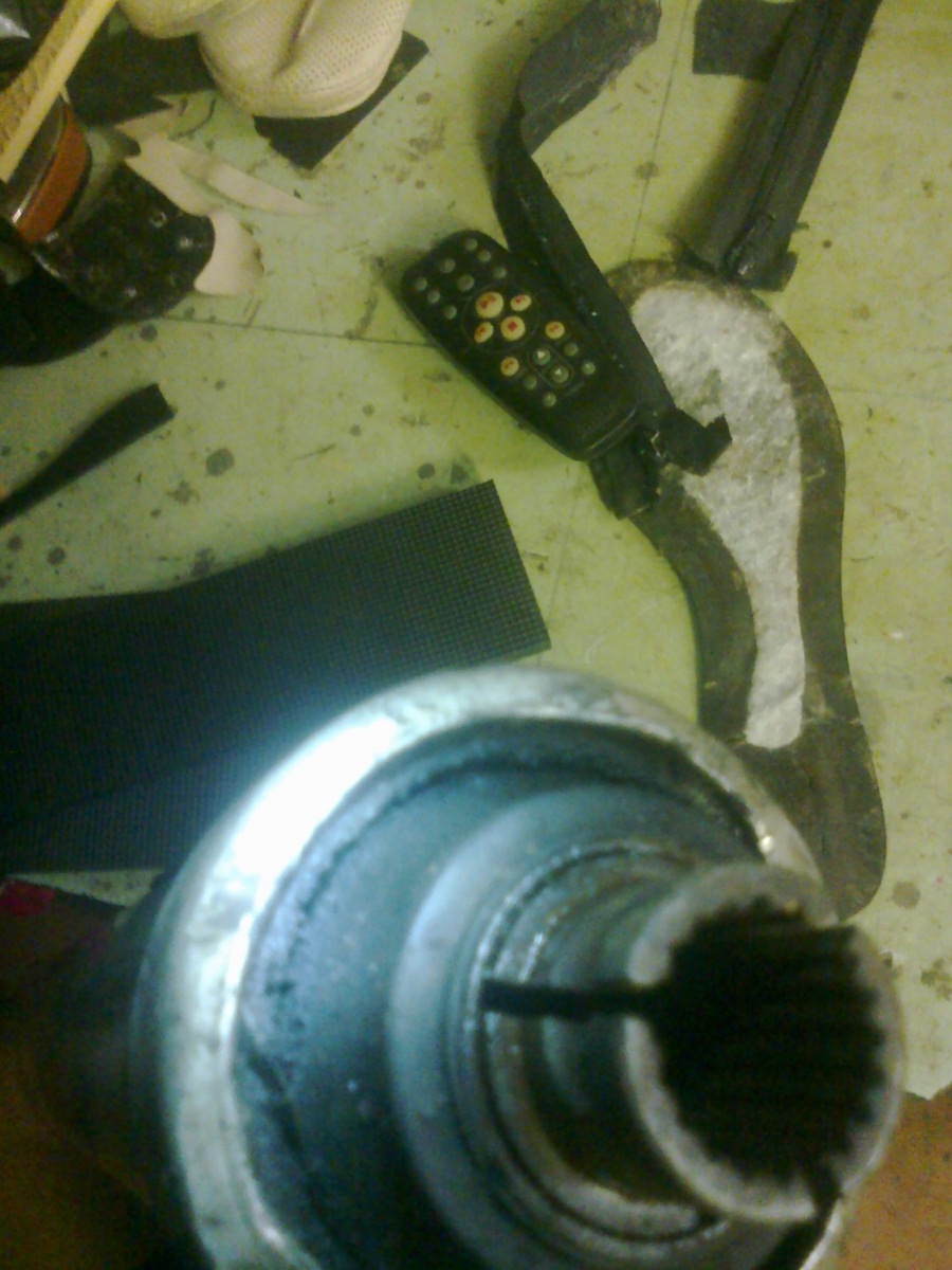

Привет коллеги !!! вот и мой черед при шёл заглянуть в эту тему , до катался оборвало сайленблок провернуло :sad: фото выложу позже

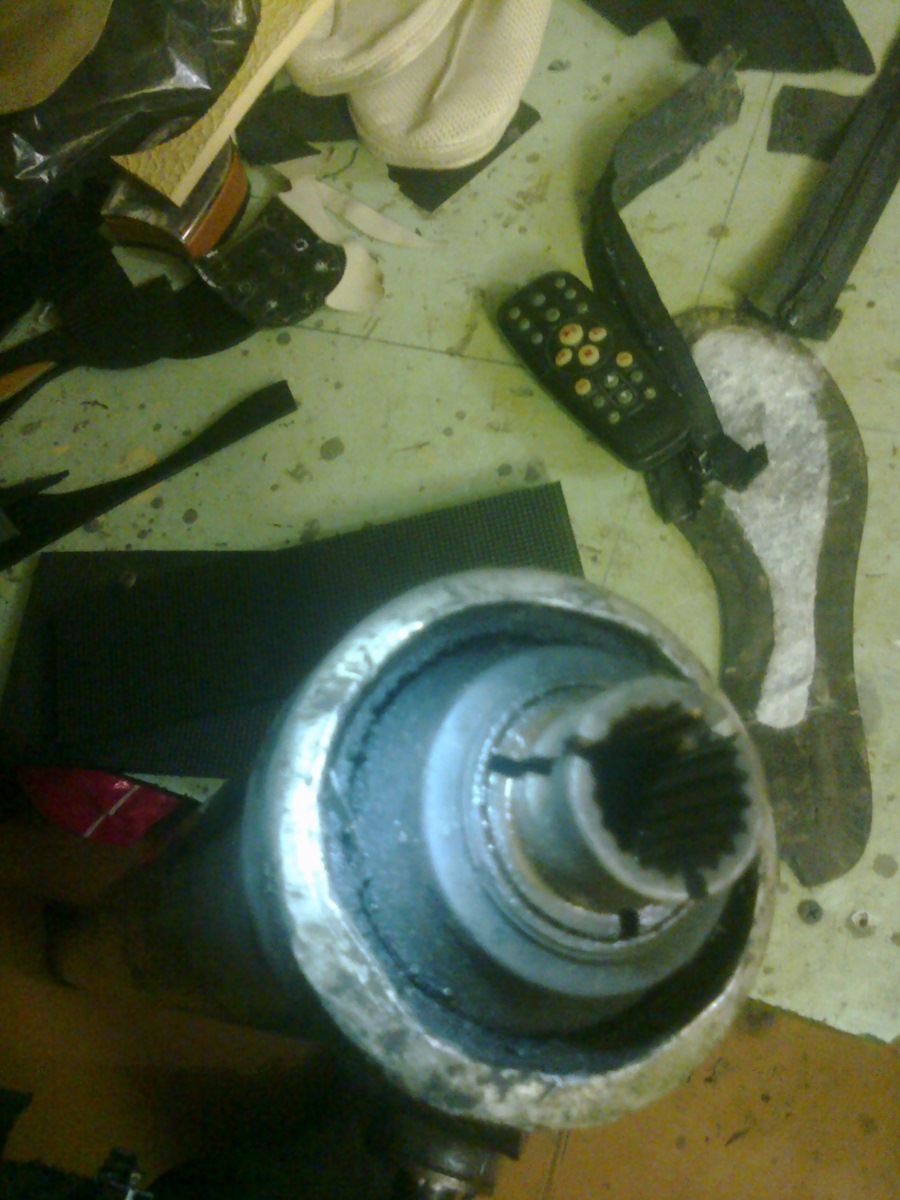

Повідомлення Виктор64 » Чет лютого 13, 2014 11:46 pm

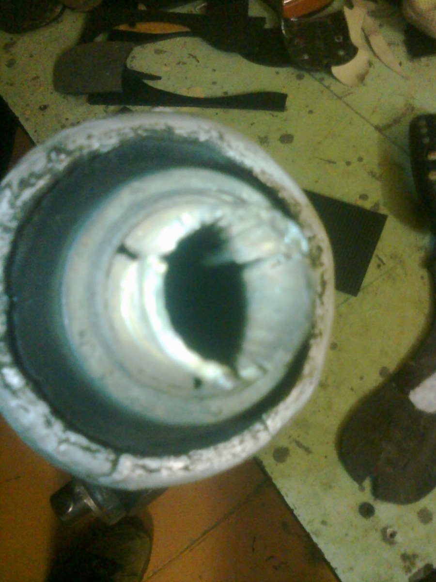

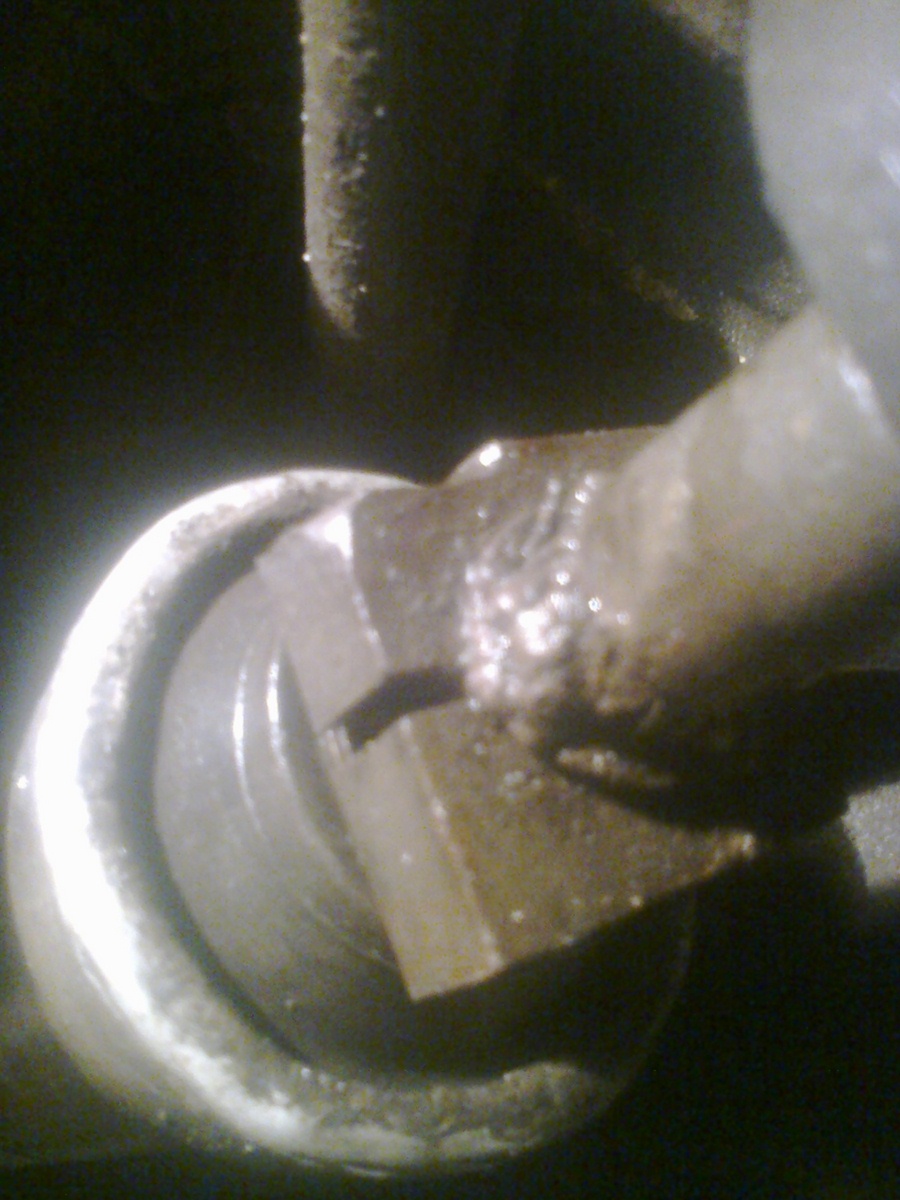

Всем привет !!!а вот и виновник

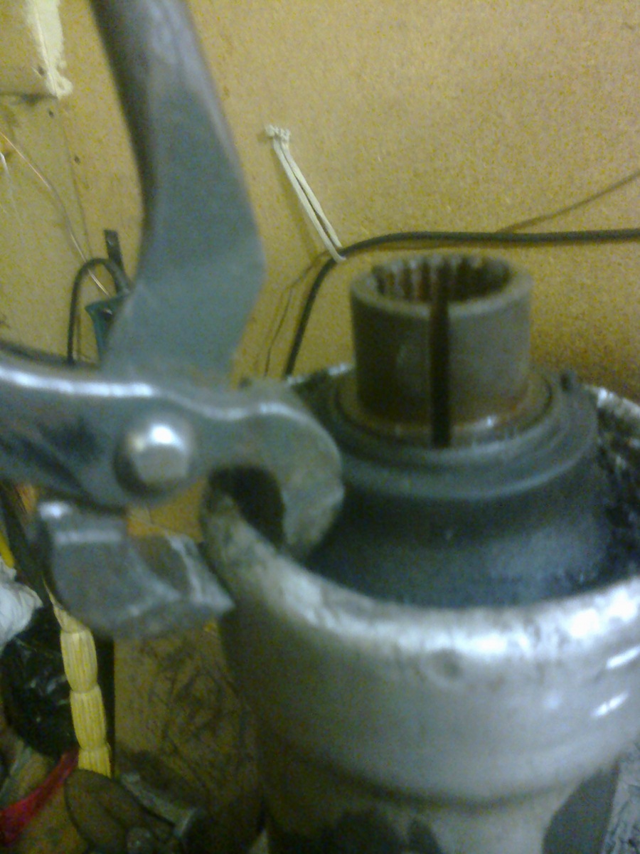

Повідомлення Виктор64 » Чет лютого 13, 2014 11:58 pm

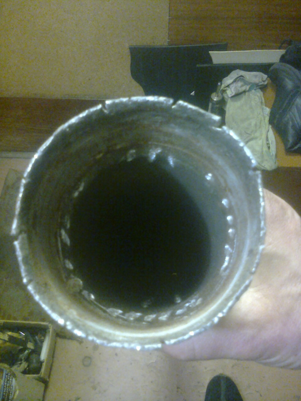

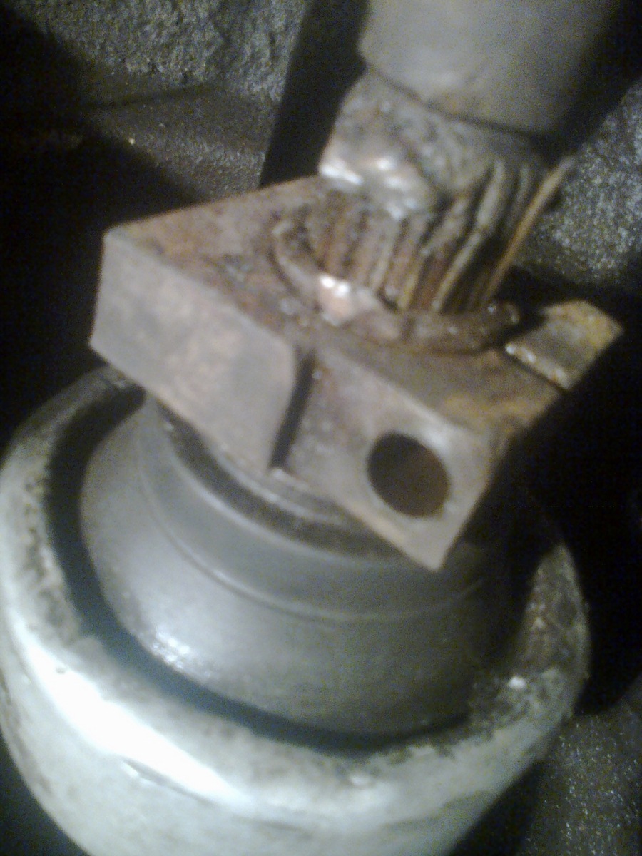

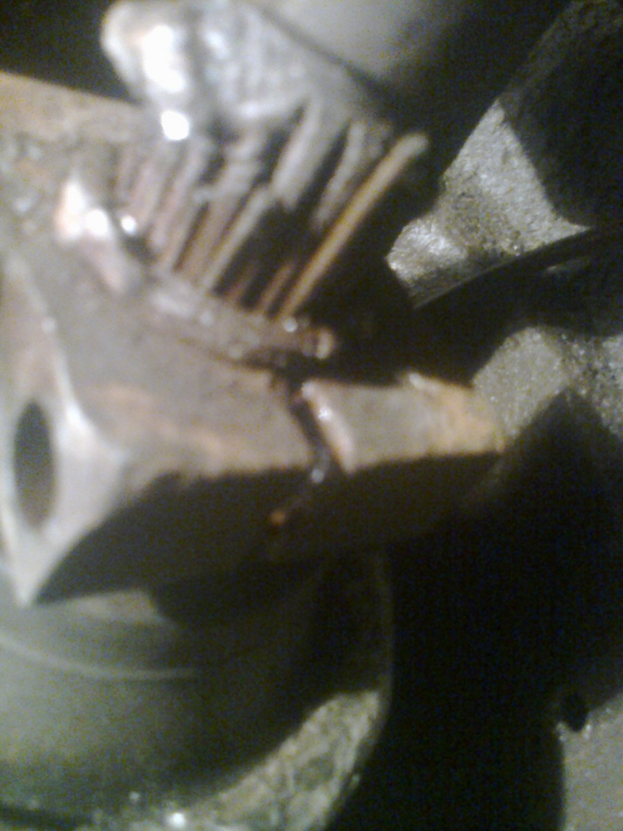

продолжаю как то не так но вы поймете ,это так поиздевались пред идущий хузяин .( колхоз в колхозе востановление шлицевой части ) :roulette:

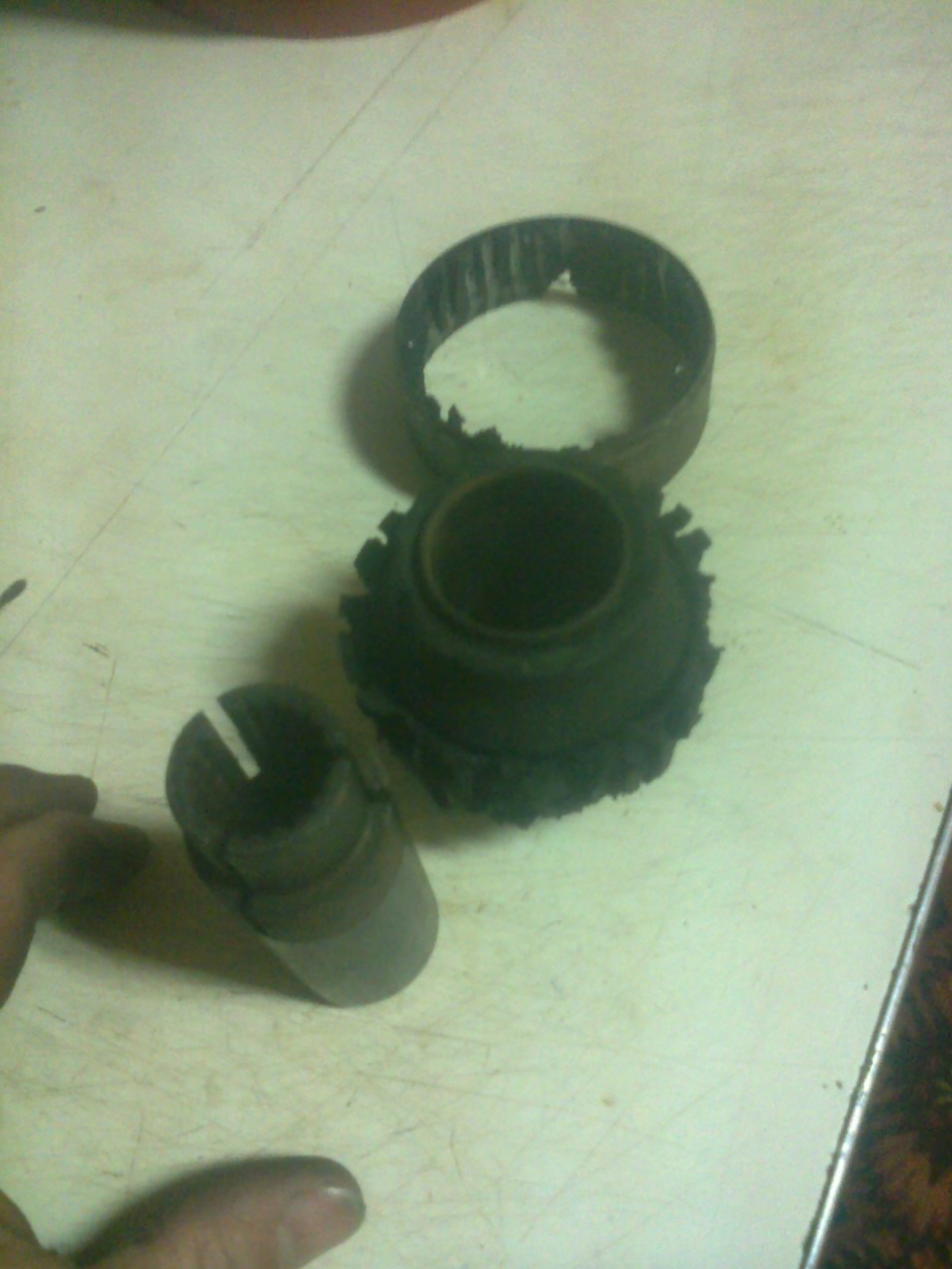

Кому срочно -- есть фирма, изготавливает подушки и сайлентблоки. Возможно изготовление сайлента в кардан. Только нужен образец (например порваный сайлент). Кто рискнет первым ?

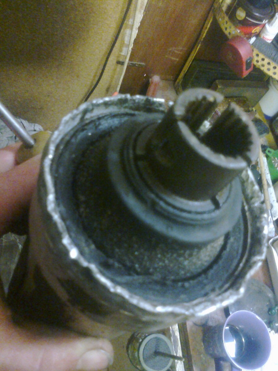

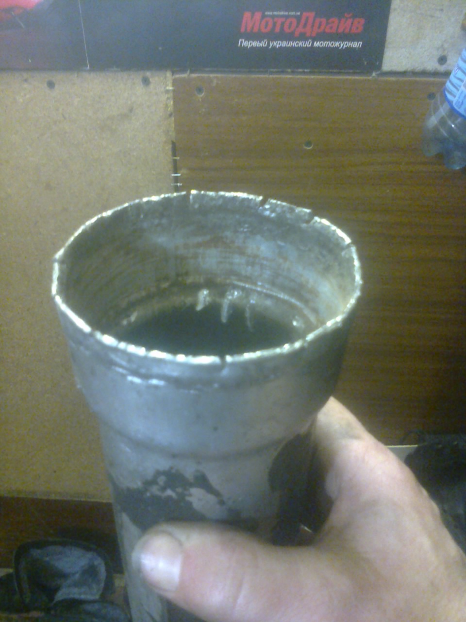

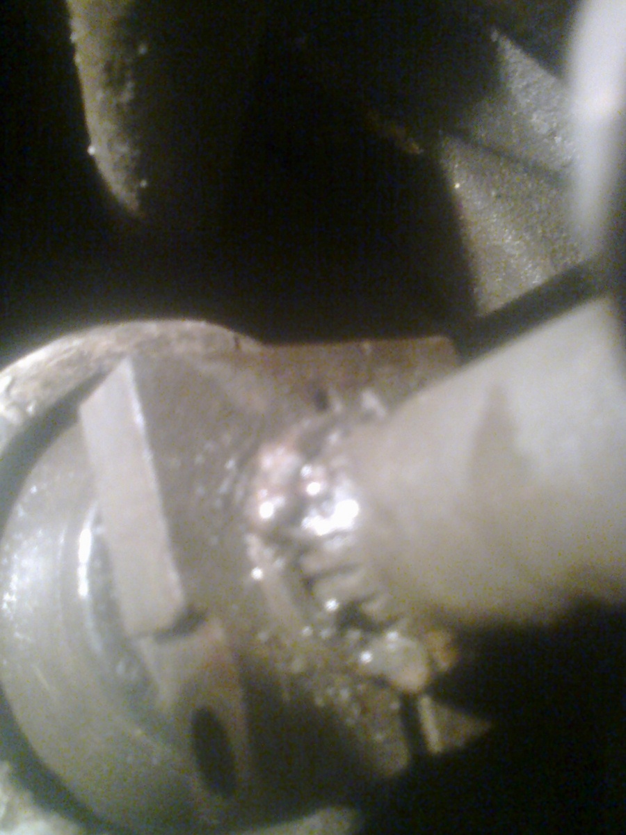

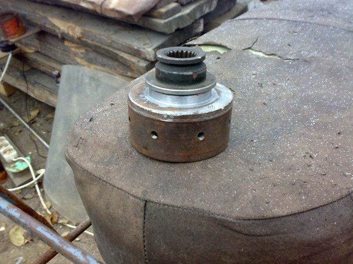

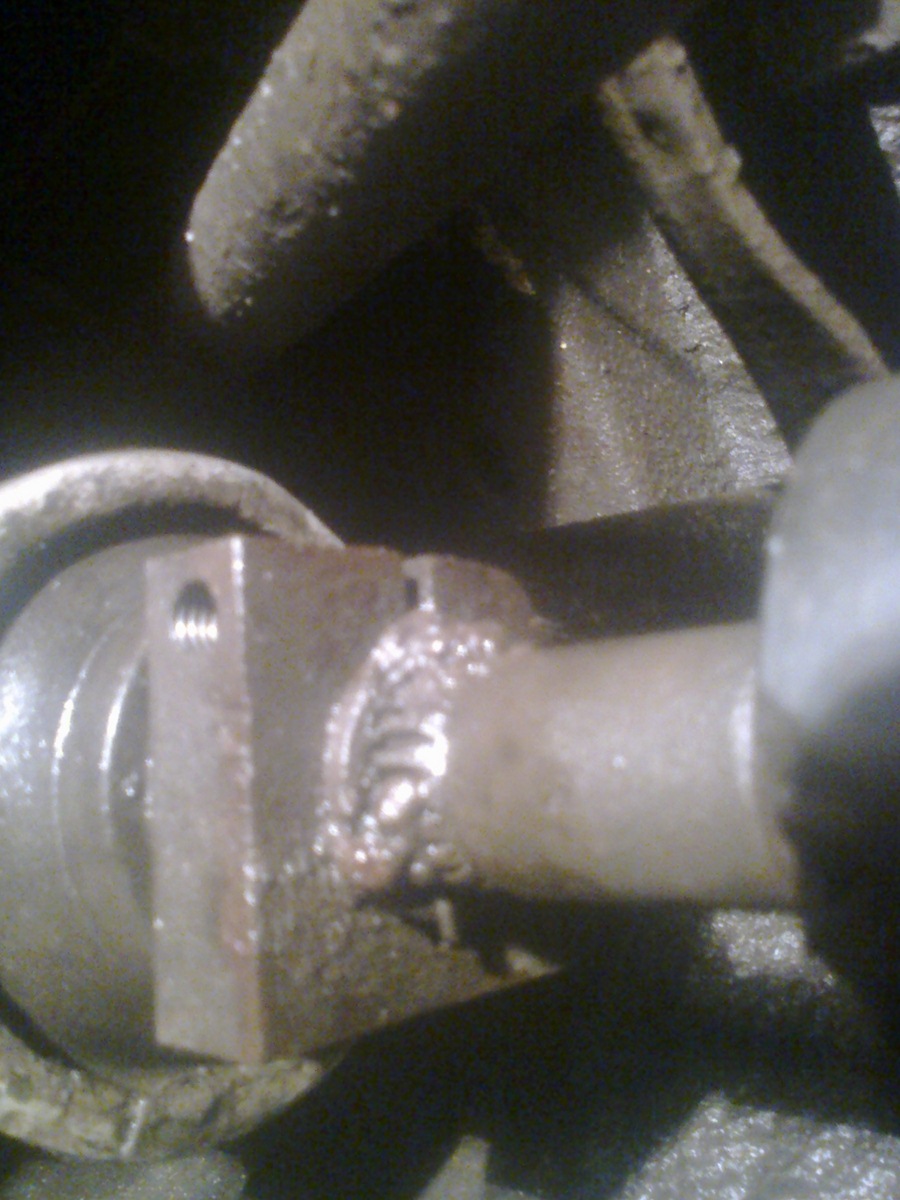

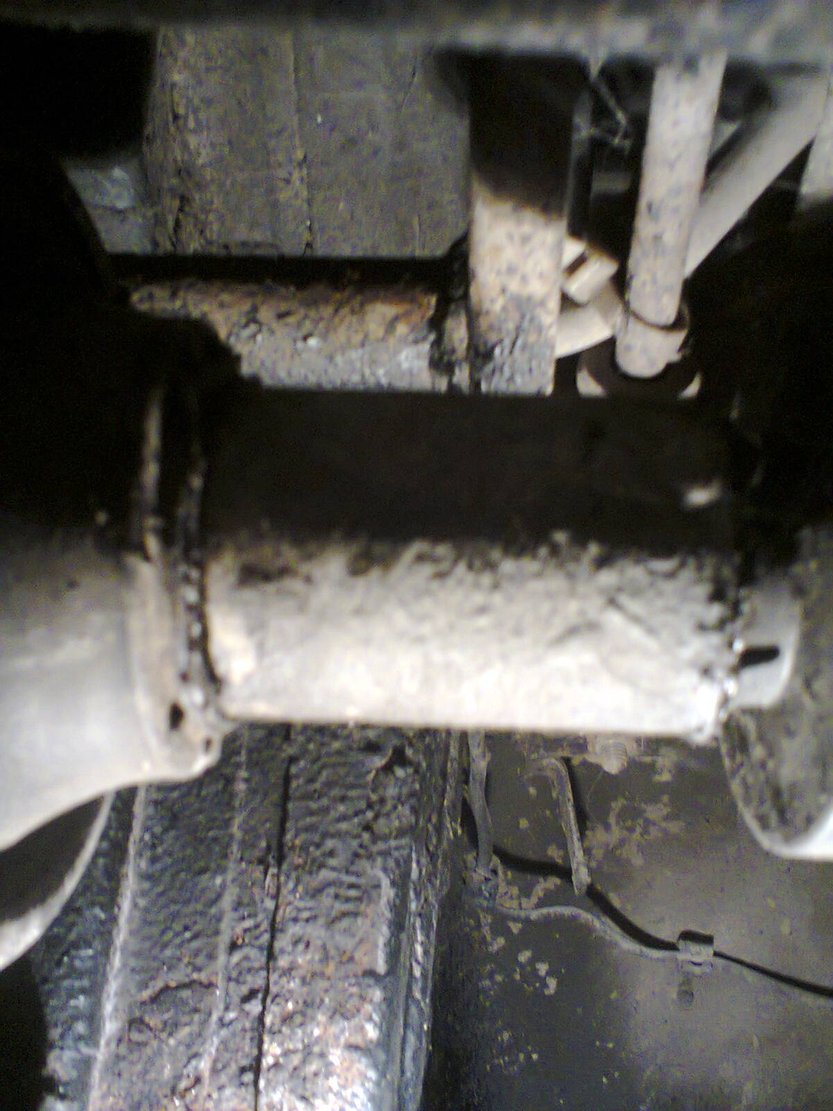

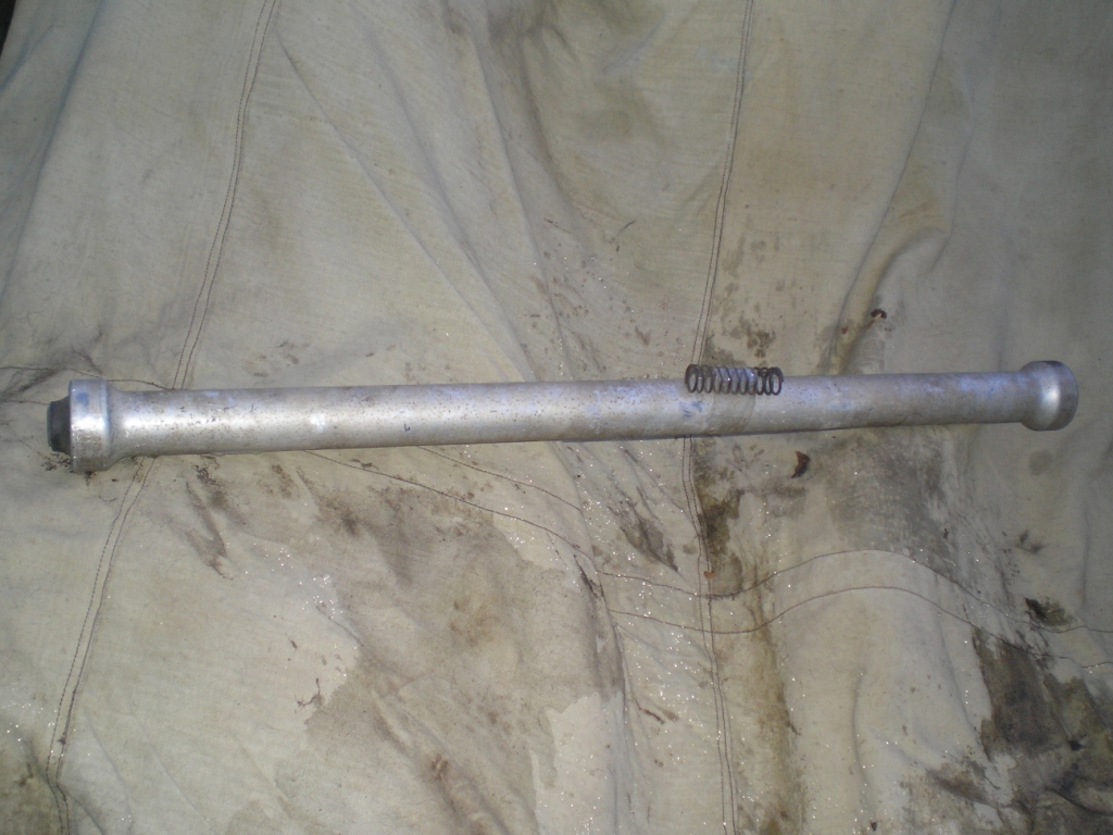

Evgeniy написав:Короче, занялся я работой. Есть первые результаты. За основу взял кардан от Москвича 401, у него он прямой и без подвесного, диаметр трубы 59 мм против нашего 78 мм. Зображення
а по длине - длиннее Зображення,
обрезал до нужных размеров, достал еще одну вилку, как на фото слева и врезал туда шлицевую от диска сцепления ВАЗ классики, и обточил + сделал прорезы (на фото их еще нет).Зображення
получилось как то так
эту всю конструкцию соединил между собой крестовиной. Зображення
На машину ставил, есть небольшая вибрация, - грешу на сварщика, который сваривал мне трубу, когда ее укорачивали. Сейчас находиться на доработке. Жду чтоб попробовать, как он будет в работе.
Можно ведь не сажать на хомуты. Будет надежнее.
Вариант №1 - Сделать размер карадна чтобы вилки с шлицами упиралитьв валысцепы и кпп. Потом просто сначала насадить вилки до упора, потом запрессовать крестовин.
Вариант №2- Сделать стандартного размера, все в сборе надеть и сдвинуть в сторону КПП и подпереть со стороны сцепления пружиной как от автомата.
Интересует технология изготовления вилок со шлицевой частью. Может кто на заказ сделает?

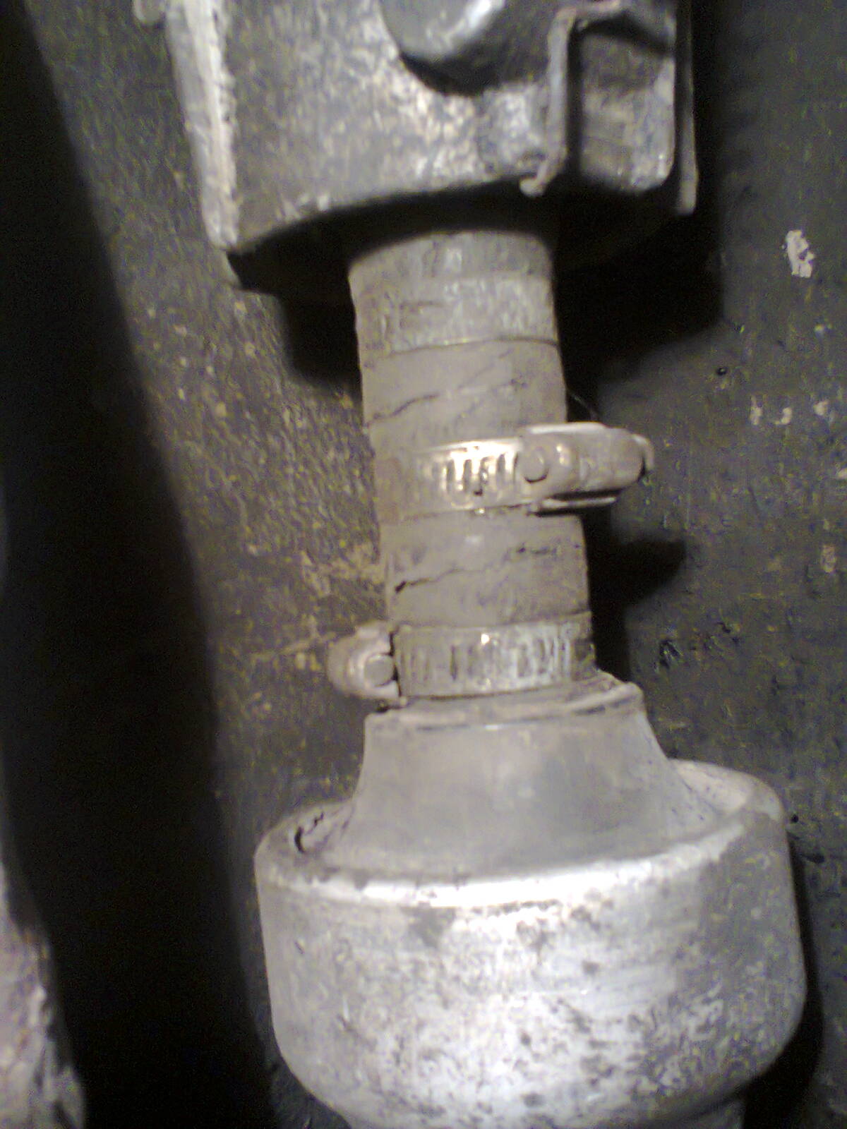

Повідомлення KnyazAndruxa » Суб жовтня 11, 2014 9:52 pm
Добрый день. хочу поинтересоваться, шлицевая часть что зажимается хомутом должна быть с обеих сторон? а то у меня вот так. а вот что бы он не слетал, и служит резиновая шланга. соответственно шлицы то есть, но они внутри и не выступают, что бы их можно было как то стянуть. у меня 1.4, механика. что думаете по этому поводу? что посоветуете? резинки вродь живые. шлицы с хомутами ни у кого не завалялись?

Повідомлення solohino » Пон жовтня 13, 2014 9:39 am
Выступающая шлицевая наружная часть вала сцепления,как и КПП ,типа "папа" должна заходить в шлицевую часть внутреннюю карданного вала,типа "мама".У тебя АКПП или механика?По фото что то не так...то ли кардан короткий...у автомата он длиннее и без хомутов вообще,насколько я помню.

Повідомлення KnyazAndruxa » Пон жовтня 13, 2014 8:04 pm
solohino написав:Выступающая шлицевая наружная часть вала сцепления,как и КПП ,типа "папа" должна заходить в шлицевую часть внутреннюю карданного вала,типа "мама".У тебя АКПП или ?По фото что то не так...то ли кардан короткий...у автомата он длиннее и без хомутов вообще,насколько я помню.
у меня . да внутрь кардана заходит, но я так посмотрел шлицы с сайлентблоков должны выходить и стягиваться на валу(ну что бы плотно прижимался и не слетал как я понимаю), а у меня они с сайлента не выходят, и соответственно не стягиваются, он просто так надет и все. если его снять, то он вот такой:

Re: Ремонт кардана 340
Повідомлення Stas340 » Вів жовтня 14, 2014 9:42 am
это кардан с автомата, он короче сантиметров на 10 и труба тоньше на пару см, в оригинале подпирается пружиной с одной стороны (от КПП) сам по себе такой кардан более выносливый и прощает мелкие огрехи потому что имеет определенную свободу. В случае с пружиной снимается и одевается за пару минут. Затягивать ничего там не нужно все работает и так замечательно если соосность соблюдена

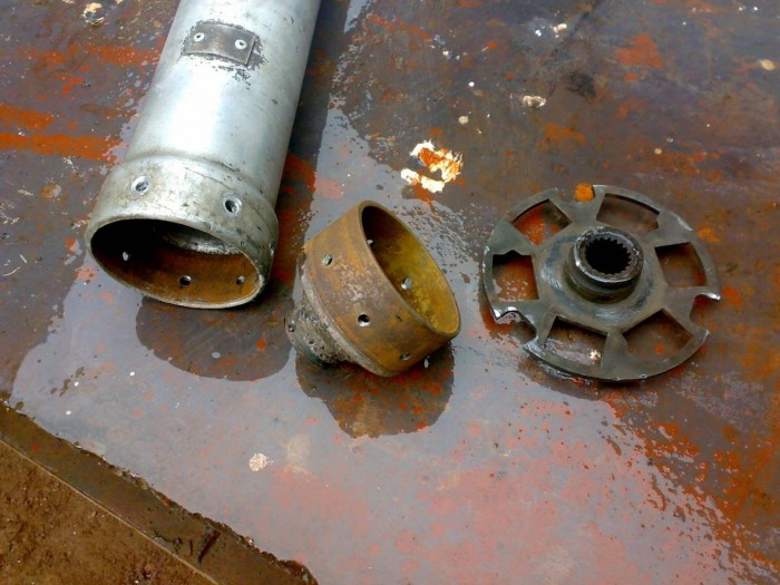

Re: Карданы (ээх, больная тема)
Повідомлення спартак » Вів жовтня 21, 2014 2:12 pm

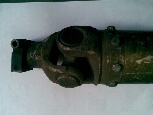

Alexzoolog написав:Вольвович
Срезало внутренние шлицы на одной стороне кардана,-отрезал трубу
нашёл от Москвича кардан ,отрезал переднюю вилку ,проточил по внутреннему размеру алюминиевой трубы,состыковал,выдерживая заводскую длину кардана.Шлицы использовал от жигулевлкого фередо проточив по размеру Москвичевские шлицы на вилке,входящей в хостовик коробки Москвича,вварив их проточил под размер заводского стяжного хомута.Главный параментр длина кардана.Хомут разрезал пополам иразвернул,нарезал резьбу и просверлил отверствие-теперь он стягивается двумя болтами !!!!Максимально облегчил вилки крестовины-точиломснял лишний металл ислелав их более ажурными.Другая сторона -с хорошими шлицами ирезиной осталась нетронутой-изменил только хомут,как было описано выше.Ставил на две машины-субъективно биения нет на любой скорости.Проехал 2000 км всё ок.В городе 2 клона скарданами.Но сам снял и езжу на перепресованном кардане.Но это уже другая история .
http://www.volvo-club.org/forum/viewtop ... 5&start=15
Как думаете какой вариант решение проблемы с карданом лучше, этот?
Повідомлення Stas340 » Вів жовтня 21, 2014 2:30 pm
лучше без крестовины, на таком варианте тыщи три проехал, потом слизало шлицы, но качество шлицов было не очень а если будут нормлаьные шлицы мож на дольше хватит
