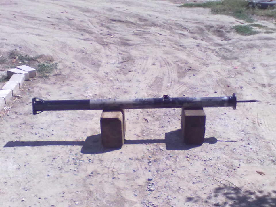

Повідомлення спартак » Вів жовтня 21, 2014 3:34 pm
Какой вариант лучше? Жду ответов!!!!

Повідомлення Vladizlav » Вів жовтня 21, 2014 6:58 pm
Оба варианта плохие.
Во первых -- если не идеальная соосность, то без резинки будет вибрация, которая может привести к разрушению колокола или КПП (смотря куда повернут кардан.)
Второй вариант с крестовиной плох тем, что вес кардана увеличивается, а держать его некому. Хорошо бы добавить подвесной подшипник. Смотри вариант с Опелевским карданом. Но и здесь соосность важна.

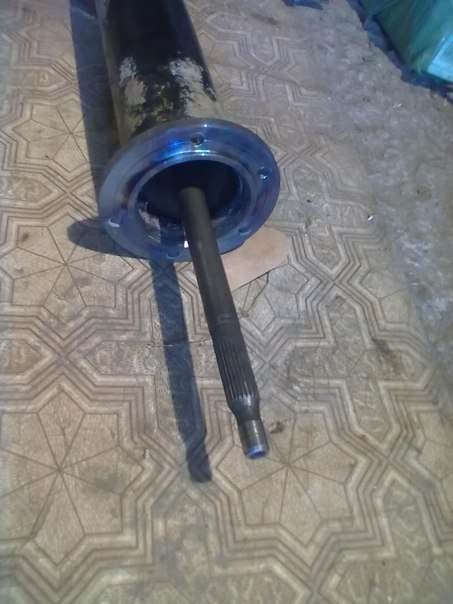

Повідомлення спартак » Чет жовтня 23, 2014 8:49 pm
Возвращаясь назад!!!!На обсуждения еще один вариант...

Повідомлення спартак » Чет жовтня 23, 2014 8:50 pm
Что лучше это или предидущие варианты?

Re: Ремонт кардана 340
Повідомлення Vladizlav » Чет жовтня 23, 2014 9:54 pm
Да ты никак не угомонишся (как я пару лет назад) :drag:
Варить надо на токарном. Если сумеешь идеально сцентровать и сбалансовать узел -- лучше. Почему кардан выполнен из алюминия -- не задумывался ?
Только почему не хочешь купить новый сайлент из полиуретана ? Все таки ближе к идеалу.

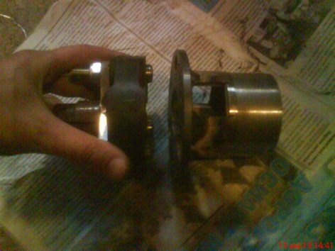

Повідомлення anatolij » Вів жовтня 28, 2014 8:55 pm
Если между пластинами вставить эластичную муфту с BMW, думаю все вопросы будут сняты.
Повідомлення anatolij » Пон листопада 03, 2014 3:58 pm
Эластичная муфта БМВ свободно входит в тонель кузова, что касается опелевской, не видел , советовать не могу.

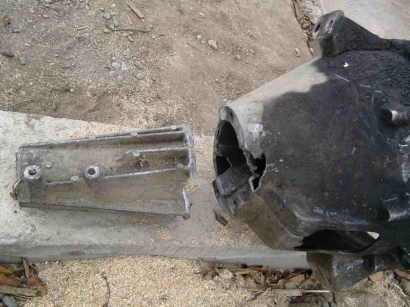

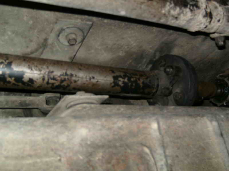

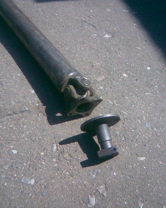

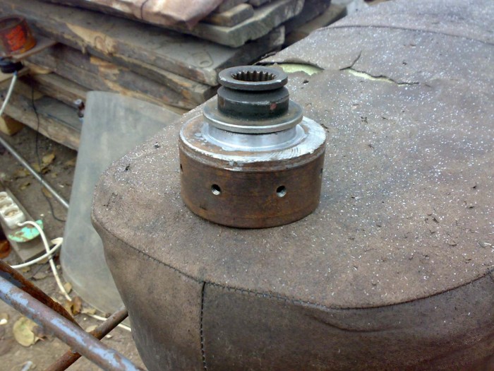

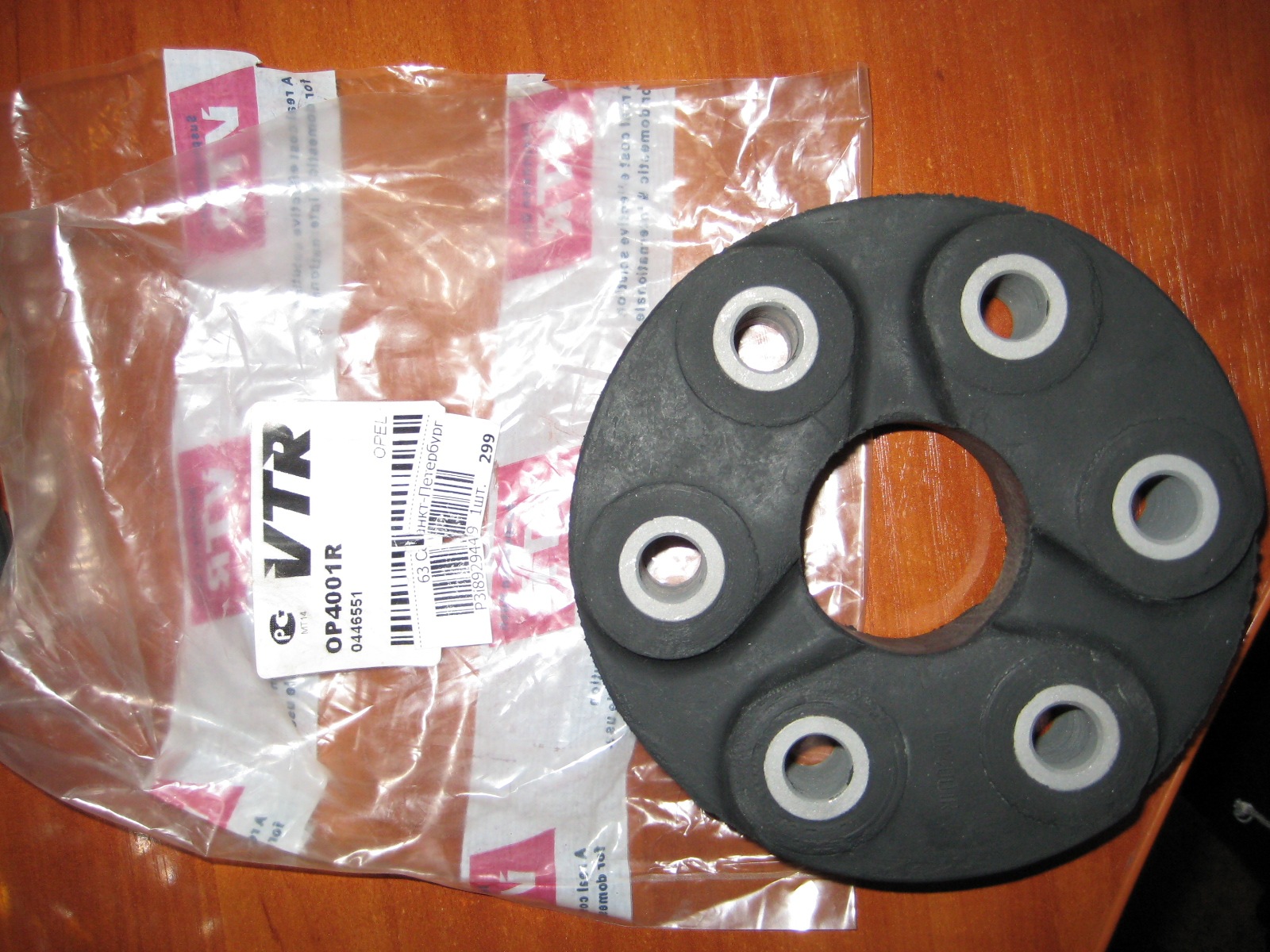

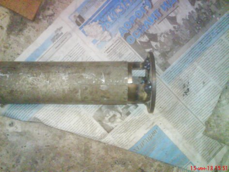

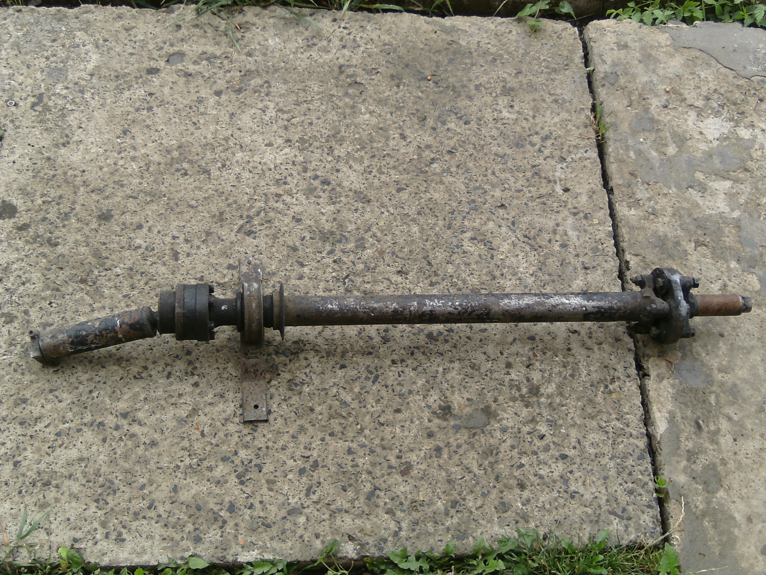

Повідомлення Vladizlav » Нед листопада 09, 2014 8:44 pm
Да такая-же самая.
И в тоннель влезает
Вот такой
А вот что может быть при недостаточной соосности данного кардана
Так что сделать кардан -- не проблема. Выставить его -- вот главная задача.
Надеюсь я дал полный и изчерпывающий ответ ...

Повідомлення anatolij » Сер листопада 12, 2014 6:20 pm
Считаю, что подвесной ставить не следует. Усложняет процесс изготовления и естественно процедуру балансировки. В идеале, можно поставить эластичную муфту и сзади, тем самым кардан будет в пределах оригинала, а по надежности практически не убиваемым. Или поставить сзади простую крестовину. А разрыв тонеля сцепления произошло вследствие неточной установки подвесного.
