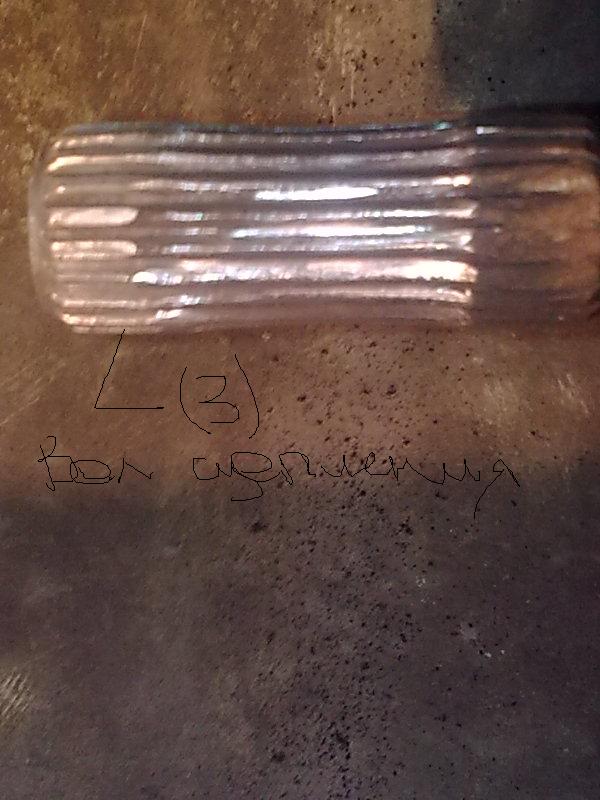

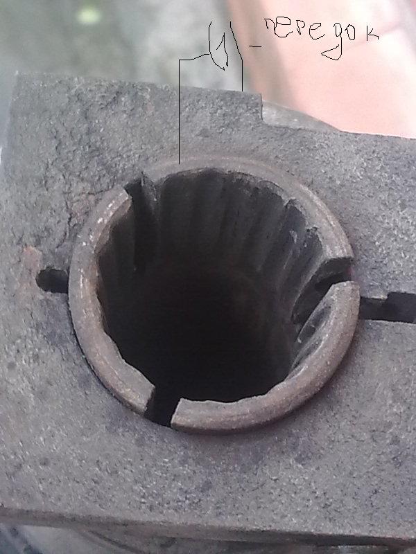

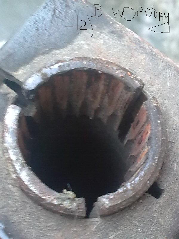

Ну что могу сказать, поставил я жиговский кардан с подвесным. Отбалансировал. Поехал.
Получилась как и предполагалось полная шняга (извините), как уже упоминалось он обладает довольно большой энерцией (или может мой дизель медленно сбрасывает обороты) но для перехода с 1-й на 2-ю приходилось выжидать как на газоне. это раз.
Не знаю по какой причине но шлицевую (на коробке) хомут не может удержать и ее разбалтывает, хватает проехать 200 метров. Срывает резьбу на балтах, разрывает болты но никак не держит. это два.
От родного кардана отказался потому как двигатель при всех целых (ориганильных) подушках двига вал сцепления никак не получается поставить в нужное положение.
Остается грешить только на переднюю опору двигателя (трубу) ее похоже коснулась рука сварщика.

Я бы дырку просверлил насквозь и стянул болтом с гайкой.
COOLBOY
Re: Ремонт кардана 340
Повідомлення Stas340 » Чет лютого 11, 2010 8:03 am
У меня получается что часть кардана которая стоит после подвесного переходит к валу коробки с перекосом тоесть крестовины работают и в определенный момент зажим тянет в сторону, если бы вал сцепления стоял ровно то и к коробке кардан переходил без излома, тогда может что-то и получилось бы а так... полная кака. :?
И все таки лишний момент энерции тоже нехорошо, задумался чтобы поставить тормоз кардана как на грейдерах, но как то отказался))) :drag:

Повідомлення Stas340 » Чет лютого 11, 2010 11:00 am
Если бы я мог выставить двиг я бы давно выставил.
У меня 340-я с В14-м двигом, так там вообще я все 4-ре подушки поставил вазовские и ничего.
А на дизеле картина чуток не та.
Еще ко всему крепеж двига (возле кожуха сцепления) разный, тоесть одна опора алюминиевая а вторая стальная, чуток разные по виду но при визуальном сравнении угол наклона и все параметры одинаковые. Остается грешить только на то что умельцы переваривавшие переднюю трубу (опору) напортачили
С бензинки ставить не вариант так как влетел в сугроб (под сугробом был канализационный люк высокий) и сильно согнул ентую трубу.
ЗЫ нарисовал примерно, так как фотоаппарат скомуниздили.
