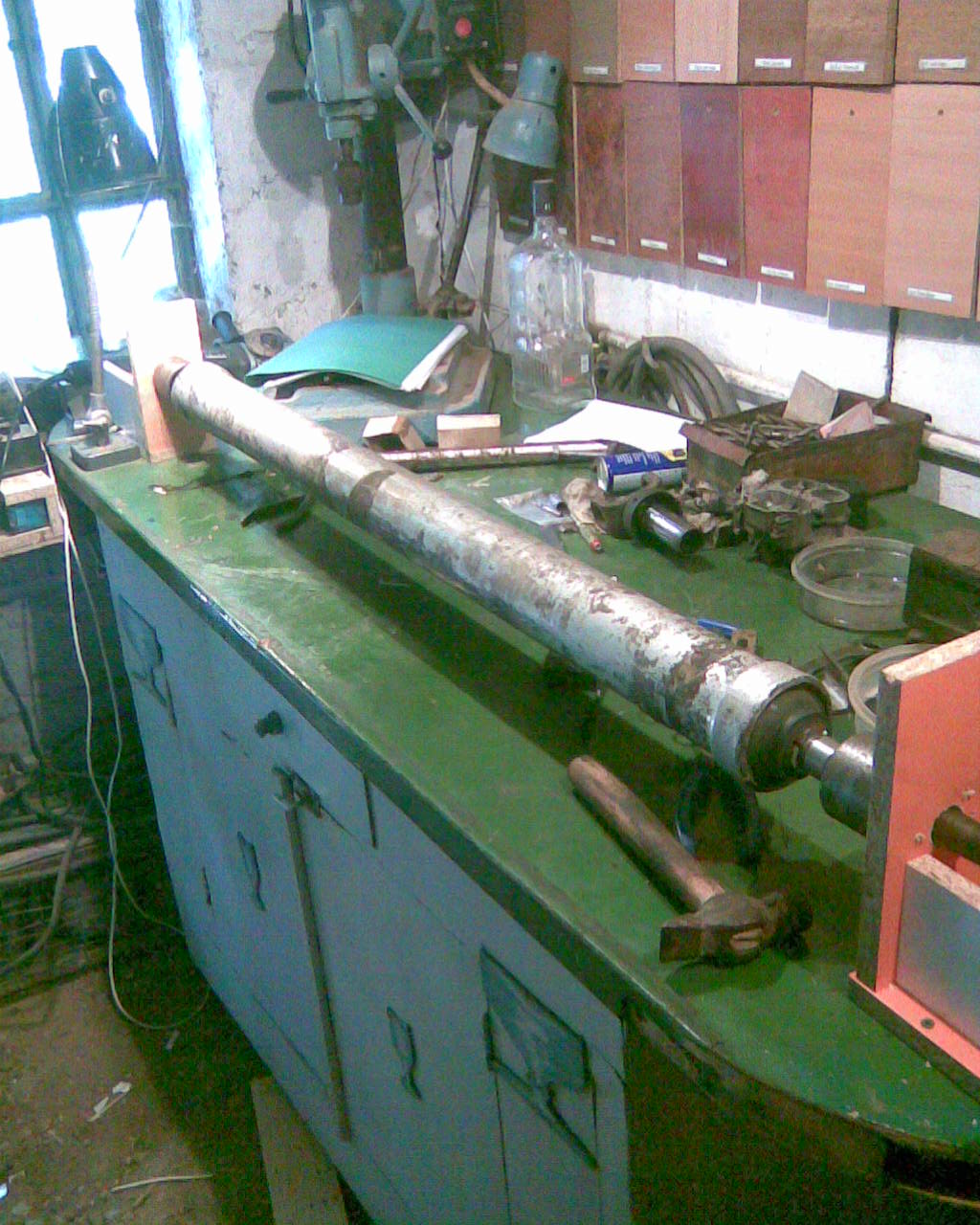

Повідомлення Roman_Lviv » Вів грудня 28, 2010 10:41 am
Всем доброго времени суток. Меня ентот приводной вал достал конкретно, что я только не делал - и с двух убитых собирал один, и наваривал втулки с жигулевских феродо.... Хватало на 200-250 км!!!! Теперь понимаю, что проблемма не в самом вале, а в подушках двигла и КПП. Седня который раз буду ставить вал, щас переварил шлицы с феродо на обеих сторонах вала. Кто может подсказать, на что первое смотреть - подушки двигателя, или КПП? Визуально такое ощущение, что двигатель стоит не ровно. Но хочу проверить и КПП.
В жизни главное - опыт. А он приходит после ошибок. Хорошо, если после чужих....
Roman_Lviv
Повідомлень: 35
З нами з: Вів грудня 28, 2010 10:35 am
Звідки: Львов
Автомобиль: Volvo 340 DL 1.6D
Re: Ремонт кардана 340
Повідомлення Roman_Lviv » Сер січня 05, 2011 5:12 pm
Из моих попыток ремонта.....
1. Реставрация
300 км - шлицов как небыло.
2. Собирал из двух один:
150 км - ушла в мир иной резина(сайлент провернулся). Замена сайлента - 200 км - шлицы ушли....
3. Вместо сайлента установка Эластичной муфты от ВАЗ:
Вибро+гул ужаный.
4. (щас ездю) На старые шлицы наварил втулки от феродо, провернутую резину просверлил насквозь, поставил шпильку, чтобы не проворачивало. Кардан с наваренными втулками получился длиннее, поэтому ставил, снимая КПП. После осмотра подушек двигателя установленно: левый задний кронштейн крепления подушки обломан, подушка стоит на самодельной скобе, которая держиться за остатки кронштейна. Первичный вал ушел на 2,5 см вниз - вылечил временно установив между кожухом сцепления и балкой куска танковой резины(в будущем - замена балки). Боялся, что будет вибромассажер - но все в пределах нормы.
200 км, летит нормально, вибро нет

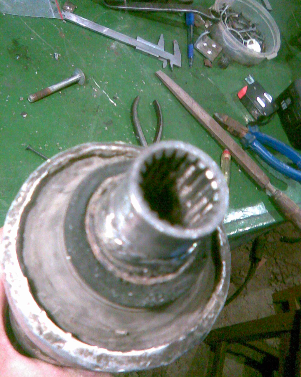

Повідомлення zmey-kumarik » Вів серпня 23, 2011 7:43 pm
Подскажите несмышлёному, как выпрессовать шлицевую втулку из кардана, т.к. ни один из знакомых токарей браться не хочет.
zmey-kumarik
Повідомлень: 495
Повідомлення anatolij » Вів серпня 30, 2011 11:10 am
Никто видимо не подскажет, так как втулка посажена или на клей или приварена в резиновой обойме. Я лично срезал резину с втулки. Для ее ремонта думаю, так оно и есть следует токарю обработать внутренюю часть втулки, а потом уже пресовать в нее новую втулку со шлицами.

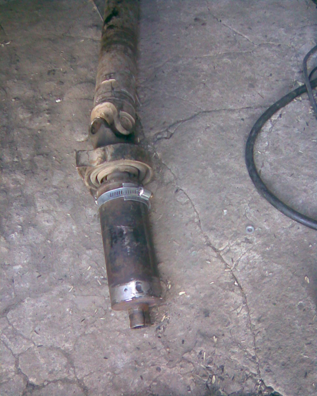

Повідомлення donbass77 » Вів серпня 30, 2011 2:55 pm
Перепробывал почти все способы. ставил и с москвичя 412и ВАЗ вибрацию так и не удалось избежать пока на поставил родной кардан приварил шлицы от диска сцепления ваз

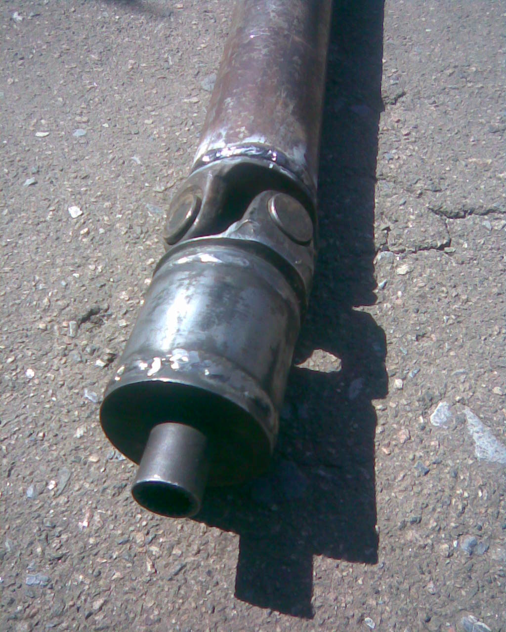

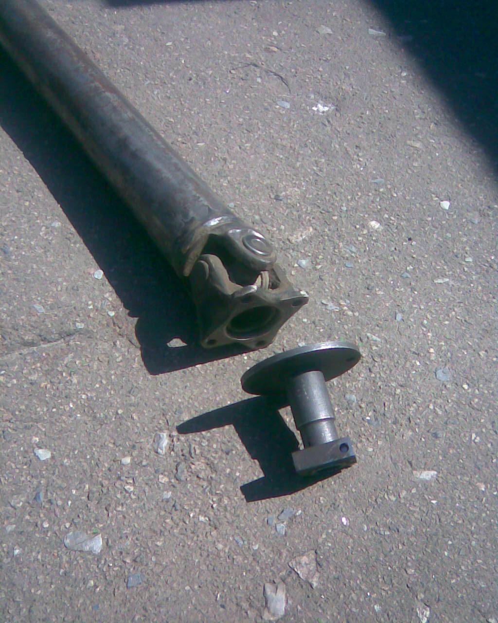

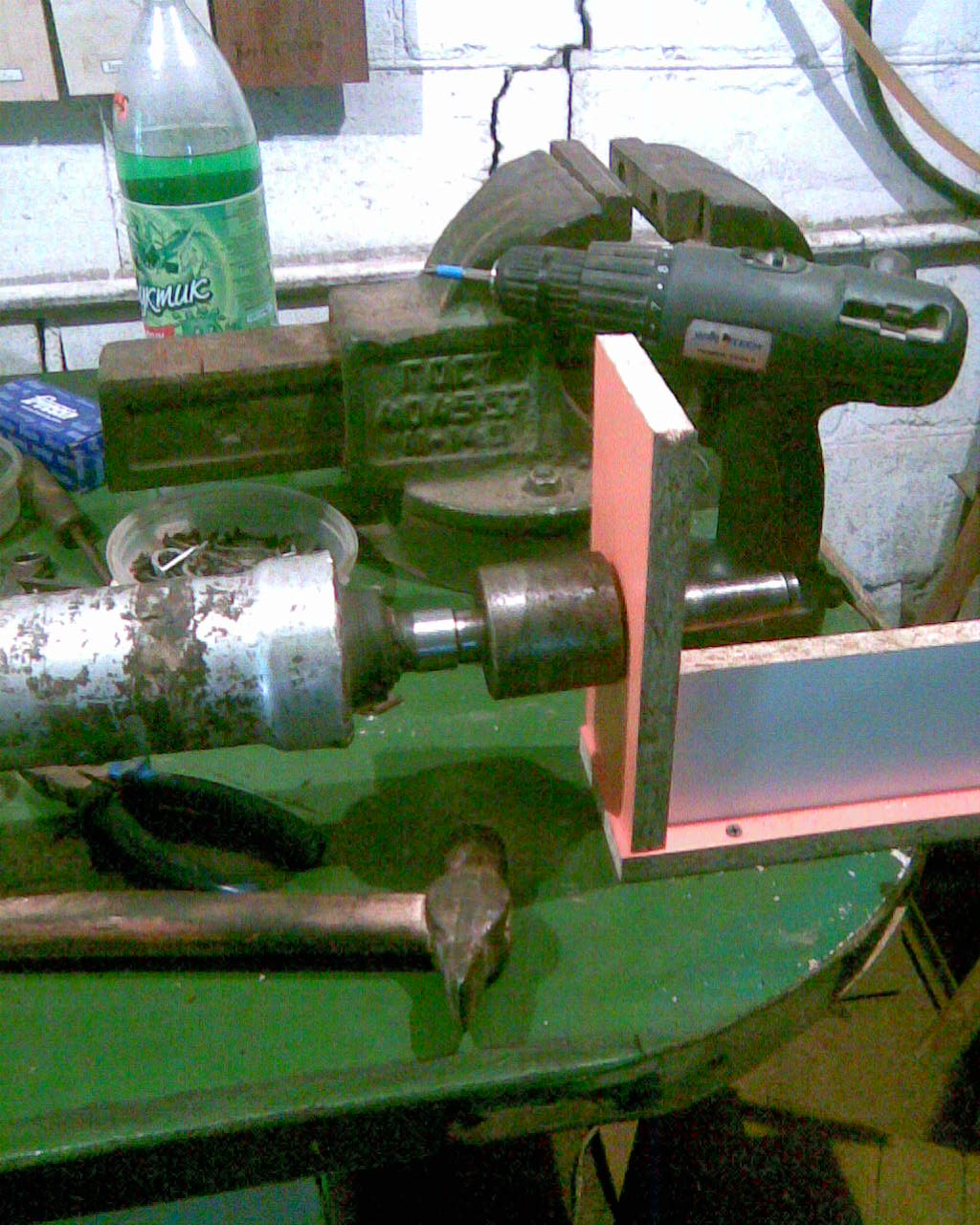

Повідомлення donbass77 » Вів серпня 30, 2011 3:02 pm
мои переделки

Повідомлення anatolij » Сер серпня 31, 2011 2:43 pm
Земляк, подскажи, это приспособа у тебя для балансировки? Интересно, получается или нет? Я езжу уже 6 лет примерно на таком колхозе к родному кардану, немного вибрирует, на определенных оборотах. Сейчас делаю кардан с Москвича - 407, с эластичной муфтой БМВ, спереди и родной крестовиной сзади. Если ты где то споткнулся подскажи. Буду благодарен. Фото выставлю позже, пока в деталях.

Повідомлення Stas340 » Сер серпня 31, 2011 3:42 pm
Наличие крестовин абсолютно необязательно. Они нужны если только есть смещение либо двига либо КПП, тоесть убитости какой то из подушек. При целосности всех подушек КПП и двига кардан может иметь вид трубы в которую с соблюдением центров вварены две шлицевые части, и все будет работать очень даже благополучно. Если муфта БМВ нормально становится в шахту сзади то можно взять две таких муфты с помощью которых соединить шлицевые и трубу (в идеале ту же родную алюминиевую.
Наличие крестовины сильно затрудняет балансировку, а иногда делает ее даже невозможной, проверено личным опытом, опыты с карданами (даже подвесной устанавливал) показал что крестовина не нужна абсолютно, а только усложняет и утяжелает конструкцию.
Одник кардан мне делали в конторе которая проффесионально (типа того) занимается переделкой карданов (нивы уазы и прочие 4х4)
Да кстати а что с родным карданом вообще насколько он мертв (может только одна сторона или вообще шлицы)
