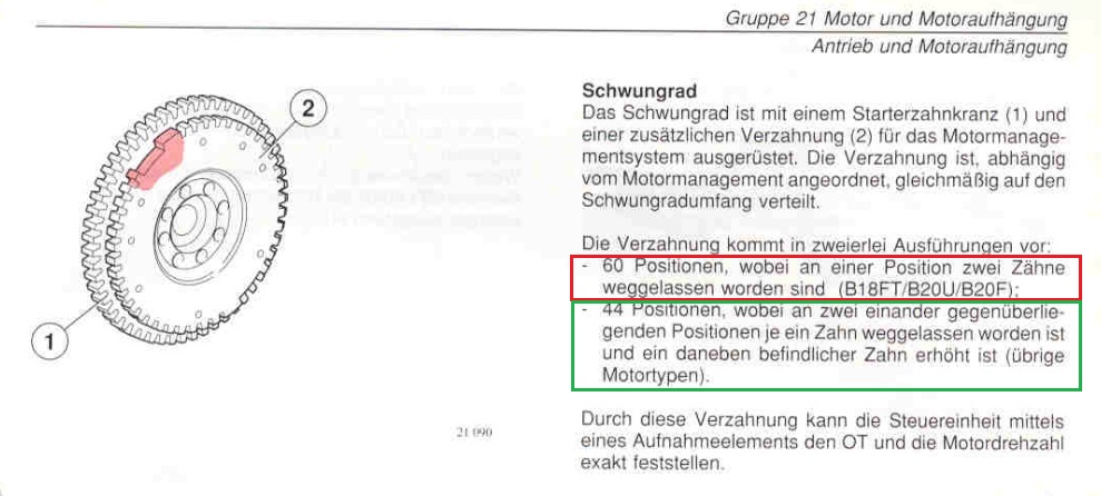

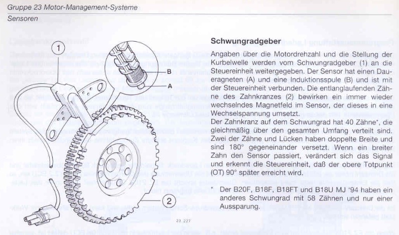

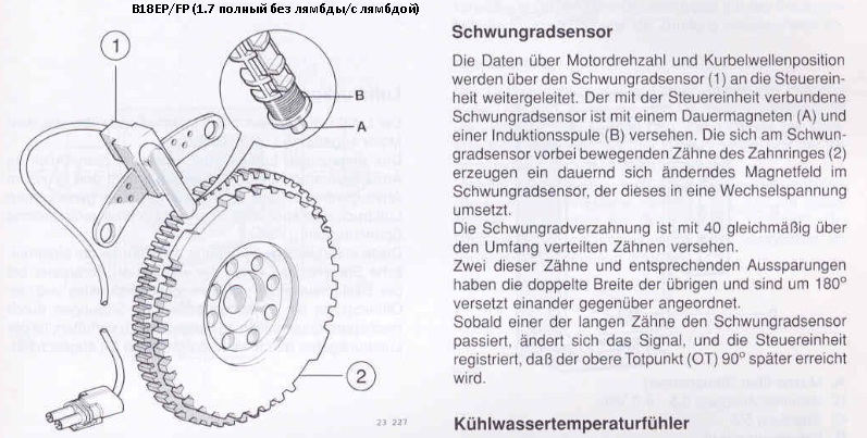

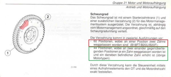

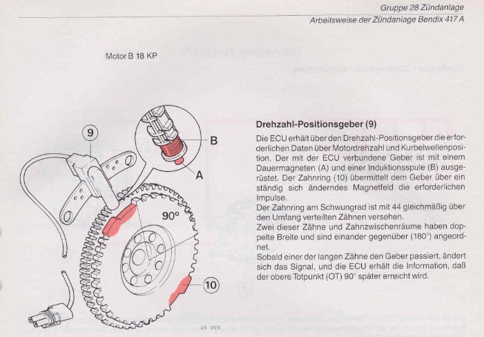

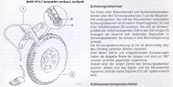

Повідомлення Mihail » Суб квітня 11, 2020 1:52 am
Там написано, что на 1.7 турбо(лямбда), 2.0 моно и 2.0 полный (лямбда) идет маховик на 60 позиций (и через переводчик : где два зуба были оставлены из одной позиции).
И есть еще маховик на 44 позиции (один зуб был оставлен в двух противоположных положениях, а один зуб рядом с ним был поднят (другие моторные вершины)).
1.7 полный инжектор без лямбды/с лямбдой.
40 зубцов, которые равномерно распределены по окружности.
А так выглядит маховик на 44 зуба на карбюраторном 1.7 (B18KP).
И вот такая еще картинка есть.
Так это получается надо меня все таки маховик, верно?

Повідомлення Mihail » Суб квітня 11, 2020 2:50 am
И плюс правильно спозиционировать маховик относительно коленвала.
