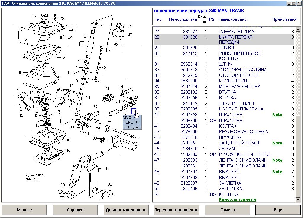

Всем привет. Вот купил сегодня Volvo 360 glt 85 года. Передачи втыкаются с трудом, ручка КПП болтаются. Хозяин сказал, что виной ому кулиса. Подскажите где ее можно найти и как проблематично ее заменить? Заранее спасибо за подсказку.

Да там в принципе втулочки второпластовые новые выточить нужно. В продаже неаверное уже не найти, или искать на разборке... можно поспрашивать тут... тут много 3-ков.

Тебе нужно заменить деталь №23, их две штуки, проблема заключается в том, что для этого нужно снять кардан- это гемор, не хочу учить плохому, но я изготовил лючек в тунели для доступа и заменил эти втулки, главное снять правильно размеры и устанавливать юбкой внутрь (как на рисунке), иначе потеряешь в дороге :? :oops:
