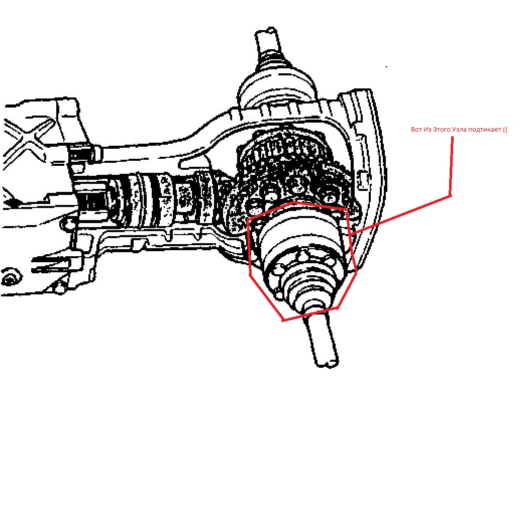

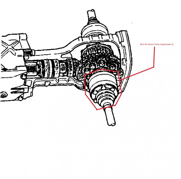

Вечер добрый всем любителям Volvo ))) Появилась проблемка ))
Подтикает Масло из КПП с левой полуоси, в месте ее соеденения с КПП, подозреваю что Сальник или что подобное но толкового руководства по разборки и устранения данного дефекта не могу найти, кто может подсказать ? Или посоветовать что это может быть ? Пока тфу тфу некакого шума лишнего нет...))
Вольво 360 GLT 2.0 (B200E 87года)

Повідомлення B200K » Вів березня 27, 2012 10:05 pm
не знімав ніколи але походу сальник.якшо дивитися по мануалу то кулак відкрутити це саме собою,потом приводний флянець,він прикручений одним болтом в центрі,його можливо не буде видно через смазку,треба буде почистити.там і сальник походу повинен бути.

Повідомлення alexnax » Вів березня 27, 2012 11:12 pm
Да там ничего особенного и нет, нужно открутить полуось от Главной пары, там как было уже сказано, в центре есть гайка, её тоже открутить. Снять фланец. Открутить несколько болтов по кругу которые держат типа защиту сальника, и там будет сам сальник. Его нужно заменить. Только не забудь слить масло и купить новое. Сложного там вообще ничего нет. Только главное купить все необходимые запчасти, иметь необходимые инструменты ну и самое главное руки откуда следует.

Повідомлення Сергеевич » Сер березня 28, 2012 1:52 pm
Как по мне то это соединение шруса с редуктором.4 болта на рисунке видно.снизу ещё 2...6 болтов снимаете и шрус снят а дальше смотреть что течёт.хотя там граната или как там её)

Повідомлення Aleksandr37 » Суб березня 31, 2012 6:37 pm
Всем добрый вечер )))
Может комуто пригодится )))
Сегодня добрался до сальника без особых проблем )))
открутил всеголиш 6 болтов на Кулаке, потом 1 болт на приводном фланце )
И просто вытащил его, за ним сразу и скрывался наш проболемный сальник :moil:
Его размеры 58-38-10
Маркировка изьятого сальника: BAFU3SKDRW7
После извлечения позвонил в Екзист они нашли сальник но привести его смогут через две недели )))
Долго не думал пошел на рынок купил такой-же только нашего производства за 8 Грн + герметик 10 грн и два хамута по 2 грн и того цена замены сальника вышла 22 грн )))
Не считая масла :buba:
Фото Сальника ))
P.C.: Всем спасибо за советы и помощь )))
