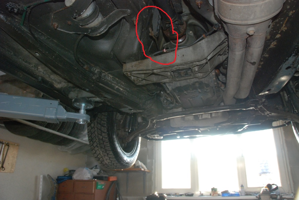

Может у кого есть мануал,интересует где находиться трос переключения передач,если есть фото,схемы.Спасибо.

Троса нет, идет стальная тяга от кулисы к АКПП

Спасибо большое,помогло,сделал,думал что-то поломалось,а оказалось стопорное кольцо выпало и слетела штанга.
