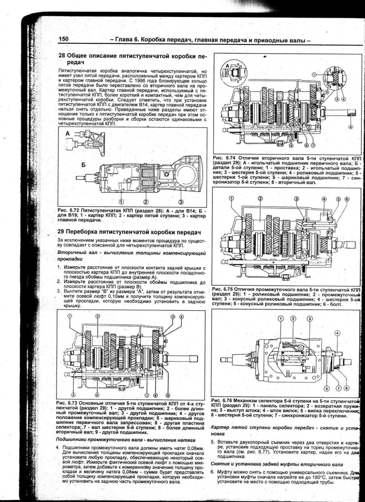

Повідомлення zmey-kumarik » Чет травня 02, 2013 3:49 pm
Вот всё, что нашёл.

Re: М45 і М 47
Повідомлення AbsolutMC » П'ят травня 03, 2013 7:14 am
zmey-kumarik написав:Вот всё, что нашёл.
Ето коробка 3-ки, а у меня от 240-ой.

Повідомлення zmey-kumarik » Чет травня 09, 2013 9:36 am
То и бобику понятно, чтотроечный и двоечной коробас - две большие разницы, но отличия между четырёх- пятиступкой в обоих случаях где-то рядом.
