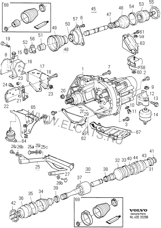

Gosha написав:на двух шпильках крепления ставяться специальные трубки-втулки, задача которых чётко совместить ось коленвала с осью первичного вала коробки (т.н. центровка)........ у меня одна втулка была потеряна во время первой замены сцепления.
Как не странно при снятии коробки я не видел ни одной такой втулки ((( скорее всего ее прое**л владелец... Сейчас буду искать хотя бы что собой представляют эти втулки... Спасибо!

Повідомлення Gosha » Вів травня 14, 2013 8:06 pm
zagarii написав:
Смотри моё первое сообщение, я картинку вставил.

Да , на двух шпильках должны быть направляющие втулки для центровки КПП относительно ДВС. ведомый диск должен ставиться демфером назад (кажется).и , судя по фото , напрашивается вопрос : в коленвалу ( куда входит первичный вал КПП )есть подшипник ? и в каком он состоянии ?

Семен написав:Да , на двух шпильках должны быть направляющие втулки для центровки КПП относительно ДВС. ведомый диск должен ставиться демфером назад (кажется).и , судя по фото , напрашивается вопрос : в коленвалу ( куда входит первичный вал КПП )есть подшипник ? и в каком он состоянии ?
На четверках первичный вал в маховик не вставляется, поэтому очень важна центровка.

+1 к Гоше, тем более если все разобрано посмотреть направляйки не трудно, да и подобрать не так уж и тяжело в крайнем случае токарь решит проблему
ЗІ первичный вал согнуть проблема еще та, надо очень хорошо постраться))))) думаю все таки вопрос с направляйками решит проблему

Пока всё разобрано я бы обязательно обратил внимание на подшипник, который на первичном валу коробки, но они (подшипники) там живучие.
