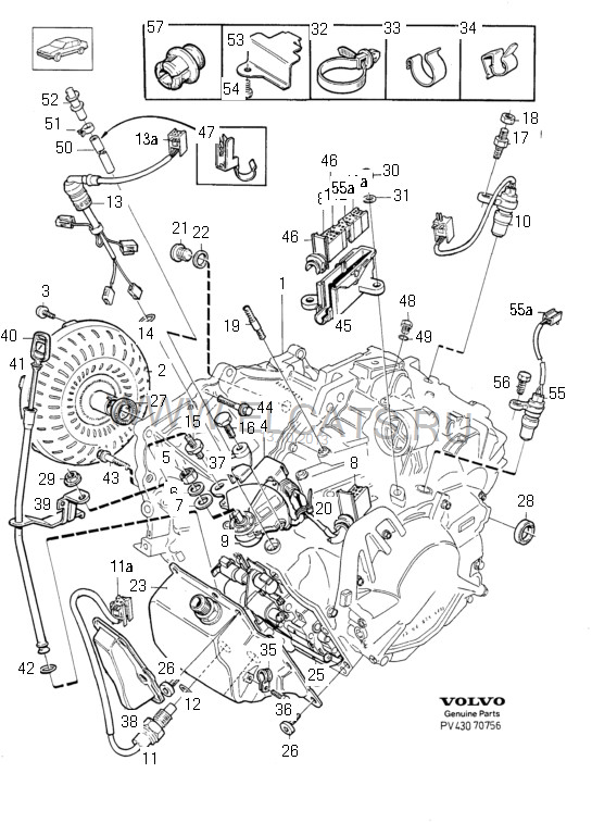

Знатоки... , если ли и какой уплотнитель под крышкой под номером 38?
Re: Акпп на 850
Повідомлення asvodessa » Сер жовтня 16, 2013 6:02 pm
Бумажная прокладка,можно просто на хороший герметик.

Повідомлення Djonnik23 » Сер жовтня 16, 2013 6:27 pm
Прокладочный герметик в помощь. :-P

Повідомлення asvodessa » Чет жовтня 17, 2013 2:30 am
Djonnik23 написав:Прокладочный герметик в помощь. :-P
Проще и точнее написать - Локтайт Грэй или Перматекс Грэй..... :D
