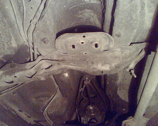

Повідомлення Григорий » Нед жовтня 20, 2013 8:37 pm
Снял кардан для замены подвесного и крестовины,какой фирмы производителя лучше купить?Неоднократно читал негативные отзывы об скантеке,типа мол жесткая резина.Подшипник диаметр 75\45\16,кпп м47.Еще попутно ищу пластину крепления подвесного,моя погнута,выглядит вот так

Повідомлення TREKKIN » Нед жовтня 20, 2013 8:53 pm
Пластину завтра гляну. Но у Коли (Житомир)-99 процентов должна быть или у Жени(Винница).

Повідомлення slava_n » Пон жовтня 21, 2013 11:38 am
ето кронштейн старого образца до "86 года вроди
