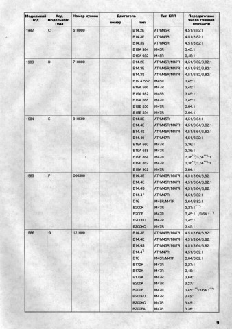

Поговорил с одним человеком, он говорит, что коробки на 3ках все одинаковые, а отличаются они только дифференциалами. И там разные передаточные числа. Так ли это? Если да, то можно же будет поставить хорошую дизельную коробку и этот дифференциал?
Вопрос 2, хочу за одно еще и сцепление поменять. Но что то посмотрел на цены - 6тыш. оригинал вольво. Где то слышал про то, что диск подходит от жигуля, или лучше переклепать то, что есть?

Теперь надо ехать в деревню за коробкой. У меня там неплохая дизельная лежит, еще какая то спортивная в хз каком состоянии. Там передаточные числа здоровые, 3,64 чтоль. Эта 3,4 если не ошибаюсь. Ну еще есть с 2х литровой. Буду думать что с этим делать.[/quote]
Дизельная станет без проблем, а от В200 надо переставлять переднюю крышку КПП. Скачайте мануал и на многие вопросы там найдёте ответы.

вот Вам мануал www.ex.ua/view/19165878

zavgar666 написав:Теперь надо ехать в деревню за коробкой. У меня там неплохая дизельная лежит, еще какая то спортивная в хз каком состоянии. Там передаточные числа здоровые, 3,64 чтоль. Эта 3,4 если не ошибаюсь. Ну еще есть с 2х литровой. Буду думать что с этим делать.
Дизельная станет без проблем, а от В200 надо переставлять переднюю крышку КПП. Скачайте мануал и на многие вопросы там найдёте ответы.[/quote]
да, я знал, что они подойдут. Другой вопрос, как будет себя вести б172 с другими передаточными числами. Будет вялый разгон, получается.
