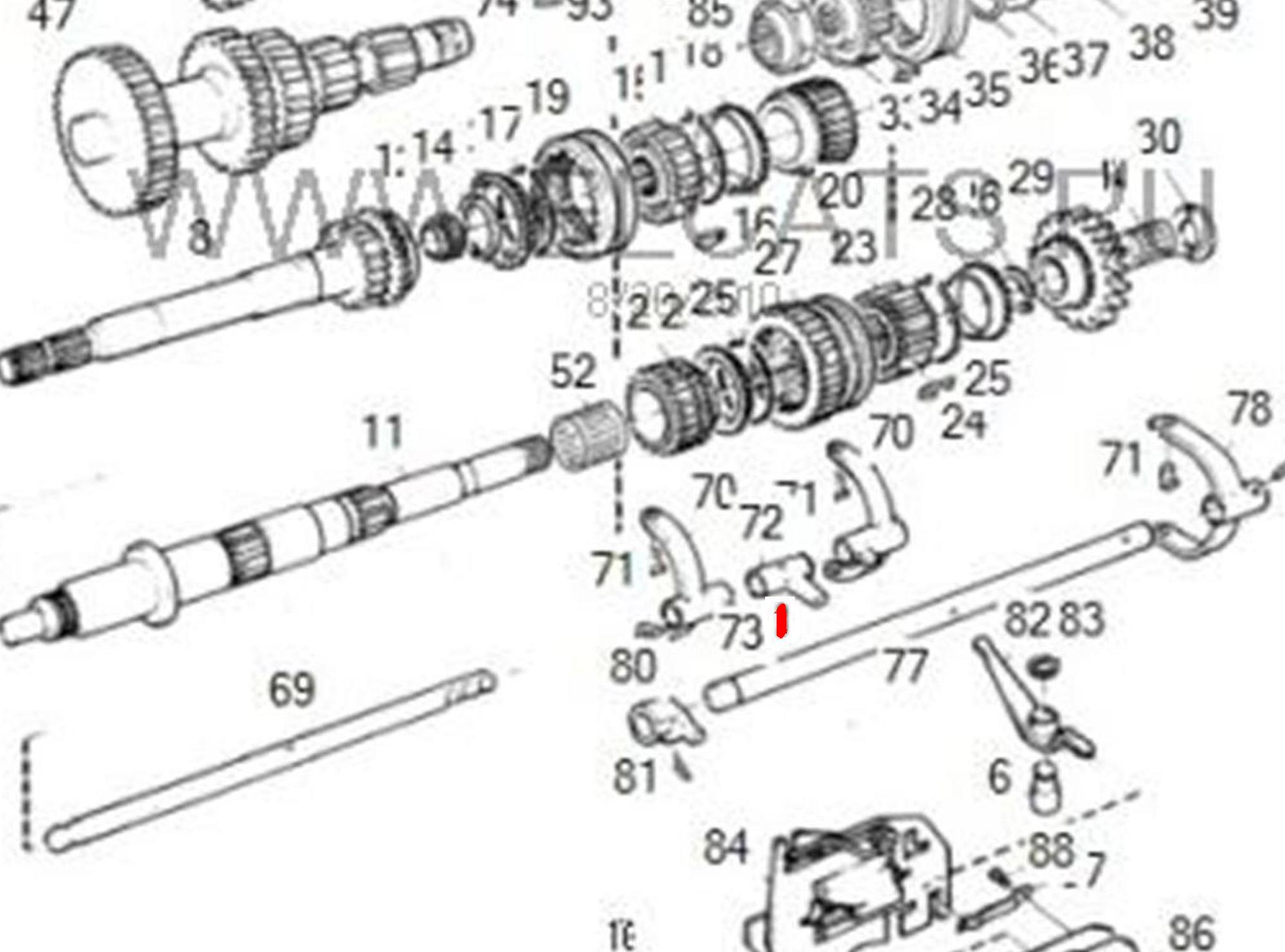

На М47 приходится ловить 1/2, да остальные втыкаются как-то расхлябано, нет чёткой обратной связи. В чём наиболее вероятная причина?

Ремкомплект кулисы под замену - три пластиковых втулки и резиновые кольца. На Existe есть чертеж и каталожные номера.

если принцип переключения не отличаеться от М45 то там беда кроется не только во втулках а в основном в соединительном боченке, тот что соединяет шар штока выходящего из кпп и шар штока кулисы.
он абсолютно идентичен с боченком соединительным от 340, да и вообще все втулки и рычаг кпп идентичны с 340-й, за остальные модели не скажу но мне помогла замена боченка, почемуто на тройке от закрыт гофрированным кожухом а на 240 он висит открытый всем ветрам 8-)

У себя победил люфт заменой штифта на штоке в коробке, замена штифтов в бочонке и втулок вкупе с пальцем кулисы эффекта не дала. а люфтец был такой, что выворачивало накладку тоннеля при включении 5-й или 1-2, за заднюю промолчу. Все заменённые детальки - самопал. Заодно поставил шарик и пружинку фиксатора, которых почему - то не было, поэтому рычаг был "ватный", после этого всё включалось чётко.
