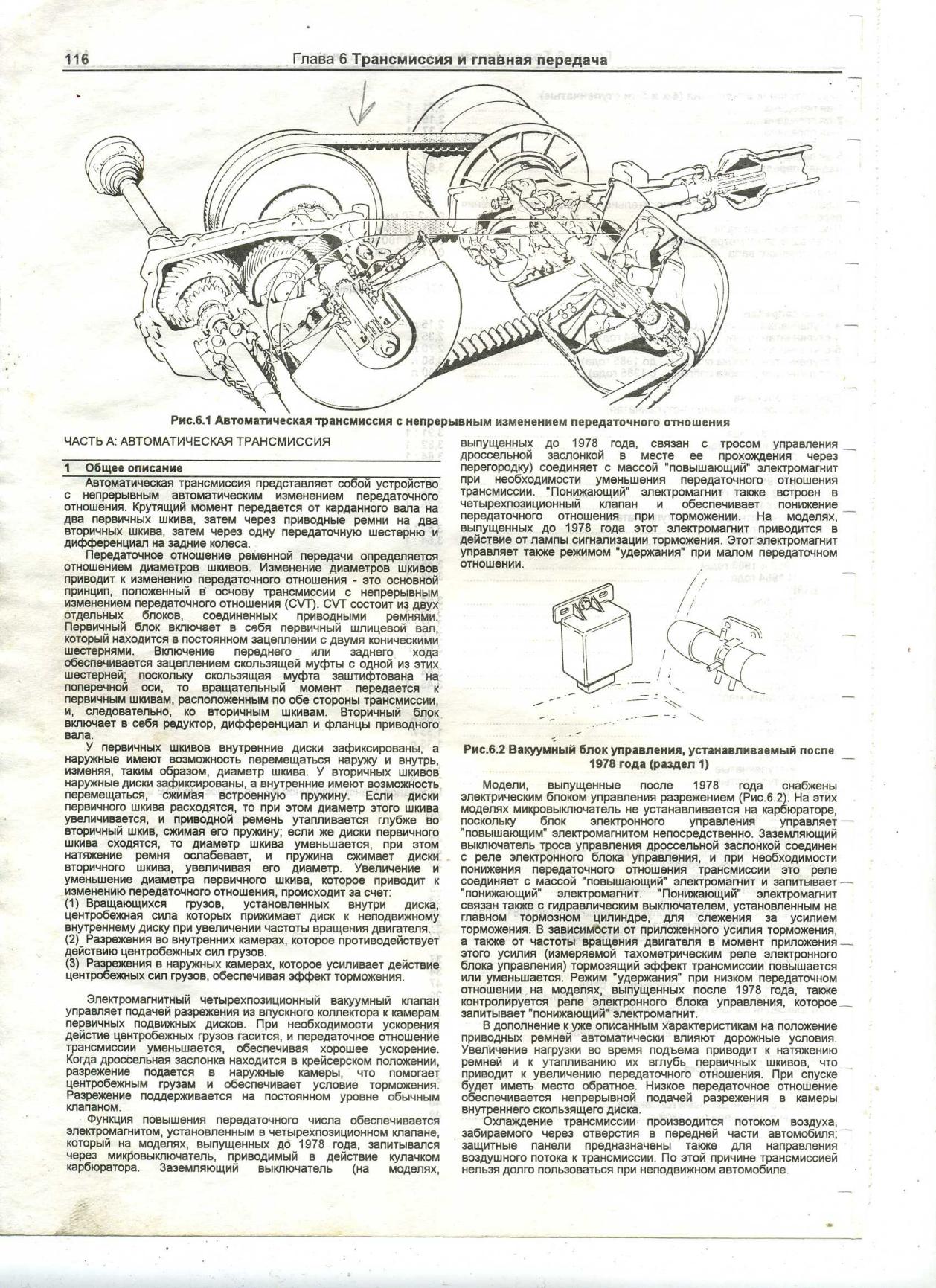

По просьбе человека не зарегистрированного на форуме выкладываю фото и все что у меня есть по вариатору, кое где с пояснениями
На вольво300мании были выложены гринбуки по 3хх серии, вот тот который касается вариатора
https://drive.google.com/file/d/0B0ZNqZ ... sp=sharing
На английском но все довольно понятно и так
Несколько аспектов работы вариатора.

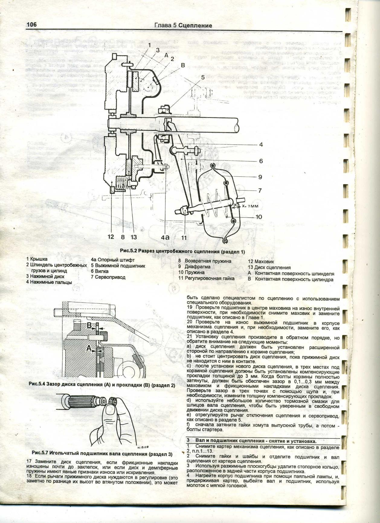

в момент нажатия кнопки на селекторе передач включается клапан сцепления который задействует вакуумный цилиндр сцепления и собственно происходит дополнительный выжим.

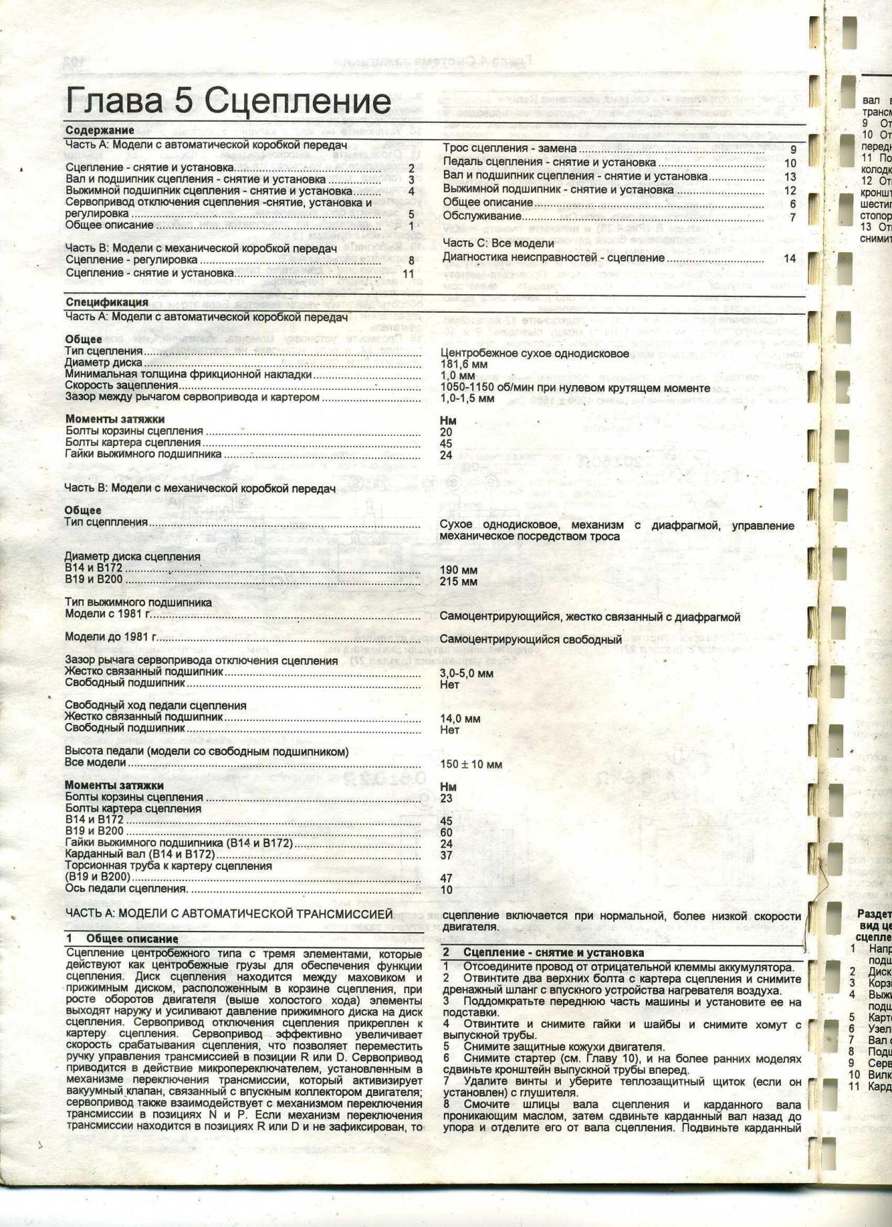

3. Сцепление должно быть отрегулировано. Диск сцепления становиться очень хорошо с таврии диаметром 180 мм.
Регулировка сцепления производиться для того чтобы диск сцепления был свободным и не зажимался . зазор измеряется через окошко внизу кожуха, он если не ошибаюсь должен быть не менее 0,2 (точнее в книге написано) увеличиваем подкладкой шайб регулировочных под болты корзины сцепления. при включенной нейтрали кардан должен вращаться от руки.

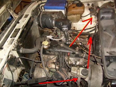

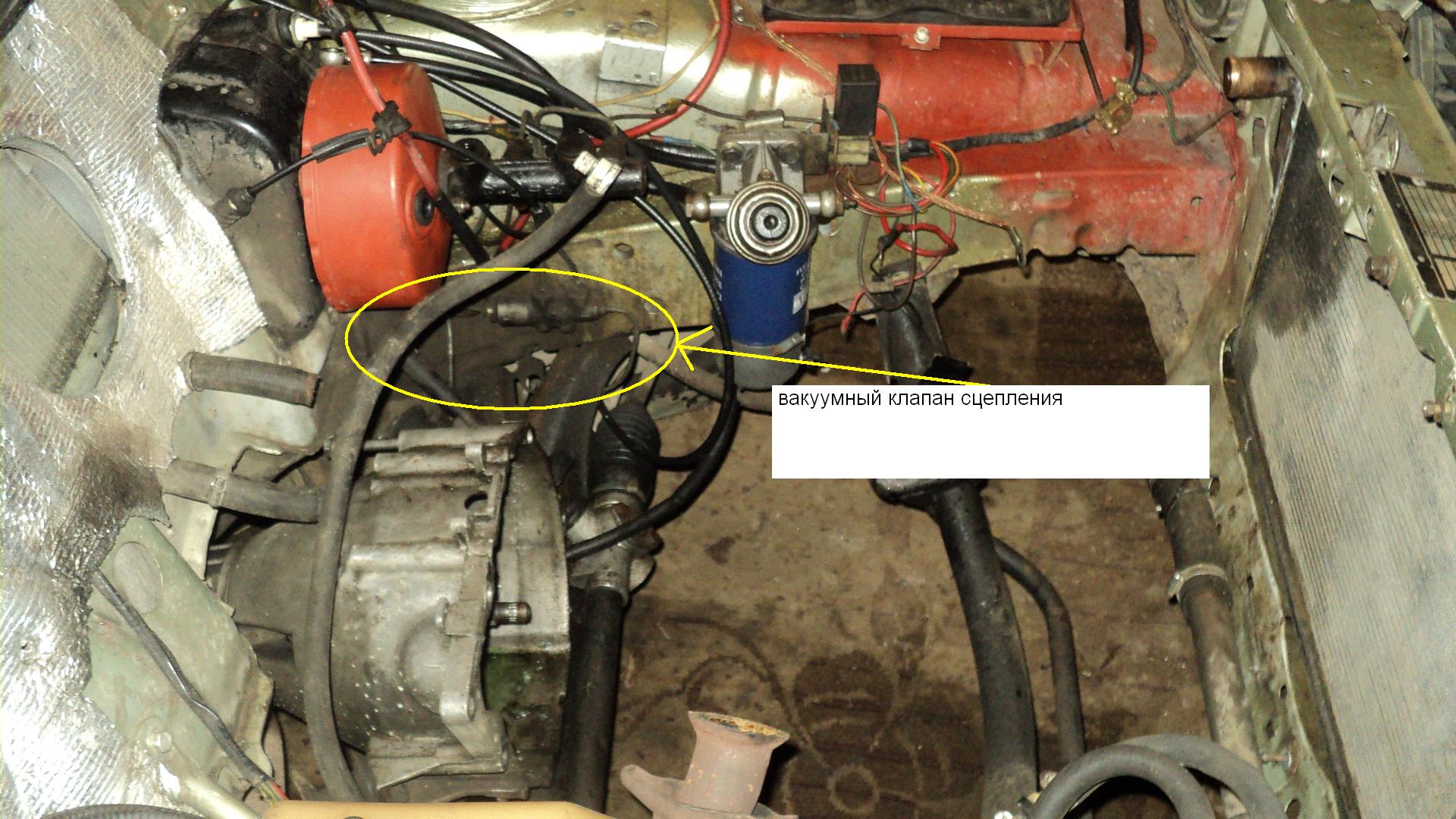

4. Клапан сцепления расположен на правом лонжероне, в районе распределителя тормозных усилий под вакуумным усилителем тормозов. к нему идут два провода (+ и-) и два шланга один от впускного коллектора, второй на цилиндр сцепления. Верхний насколько помню коллектор, нижний на цилиндр.
К проводам подключаем лампу и проверям, при включеном зажигании при нажатии на кнопку селектора лампа должна загораться, клапан соответственно клацать.

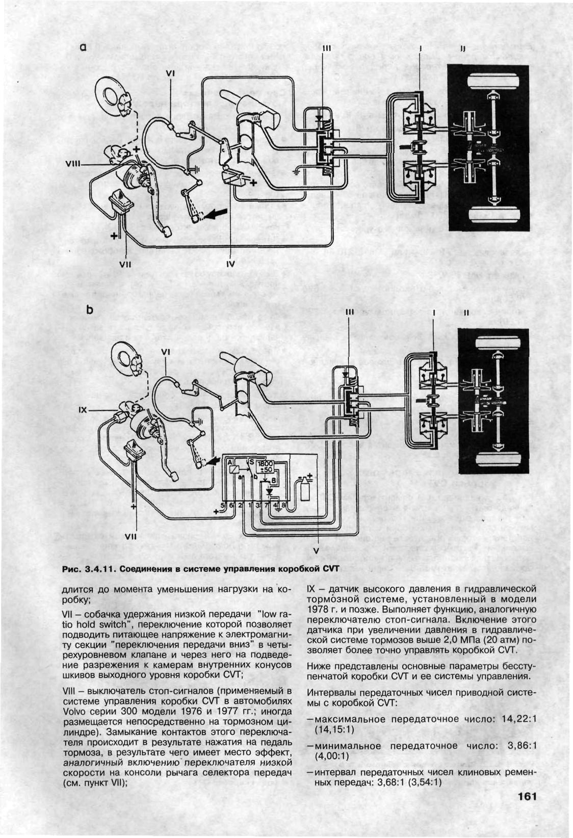

5. На правом стакане висит реле управления четырехходовым клапаном, оно и управляет этим злым устройством. при превышении 1800 об/мин реле должно снять напряжение с понижающей части клапан и открыть повышающую часть клапана. при снижении оборотов сделать обратное.

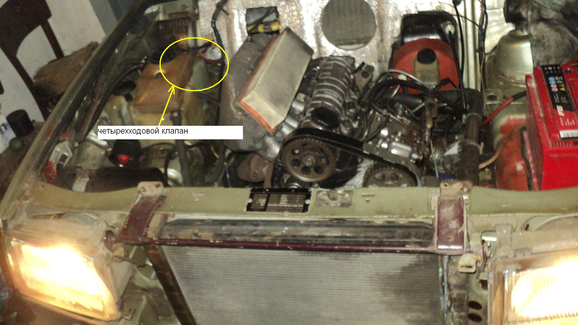

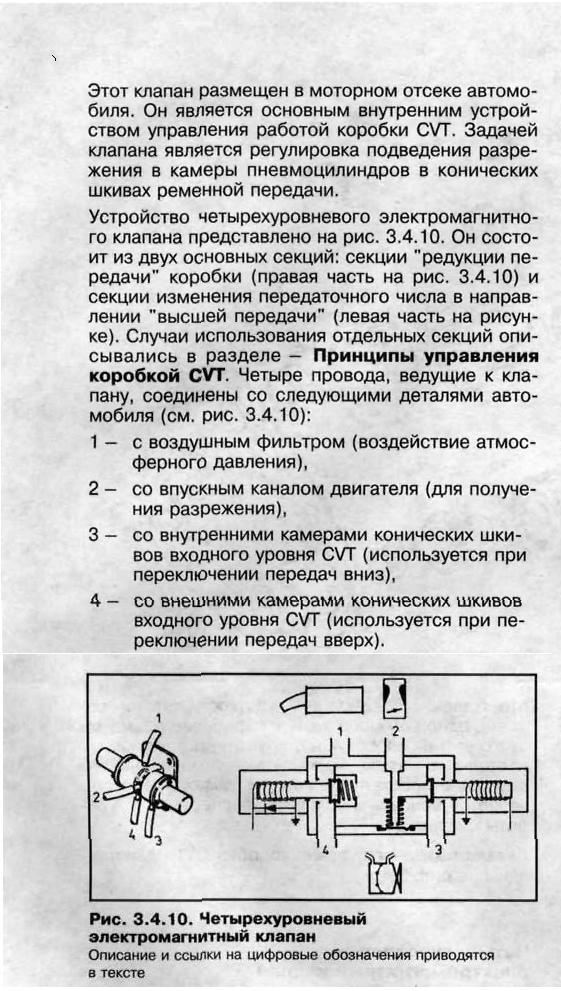

6. четырехходовой клапан подключается к впускному коллектору, воздушному фильтру, и тем двум трубкам уходящим под машину. (одна из них на повышение вторая на понижение) что он делает написал выше.
7.Принудительная пониженая передача. включается кнопкой на консоли возле ручника (квадратик зарисованный наполовину по диагонали) принудительно включает и удерживает при любых оборотах, то есть не происходит увеличение передаточного числа, можно считать спорт режимом)))))
8. на главном тормозном цилиндре снизу есть датчик с двумя клемами, при интенсивном торможении и превышении давления насколкьо помню в 2,0 МПа он включает пониженную передачу и происходит довольно интенсивное торможение скоростью, штука оч удобная, не раз помогала.

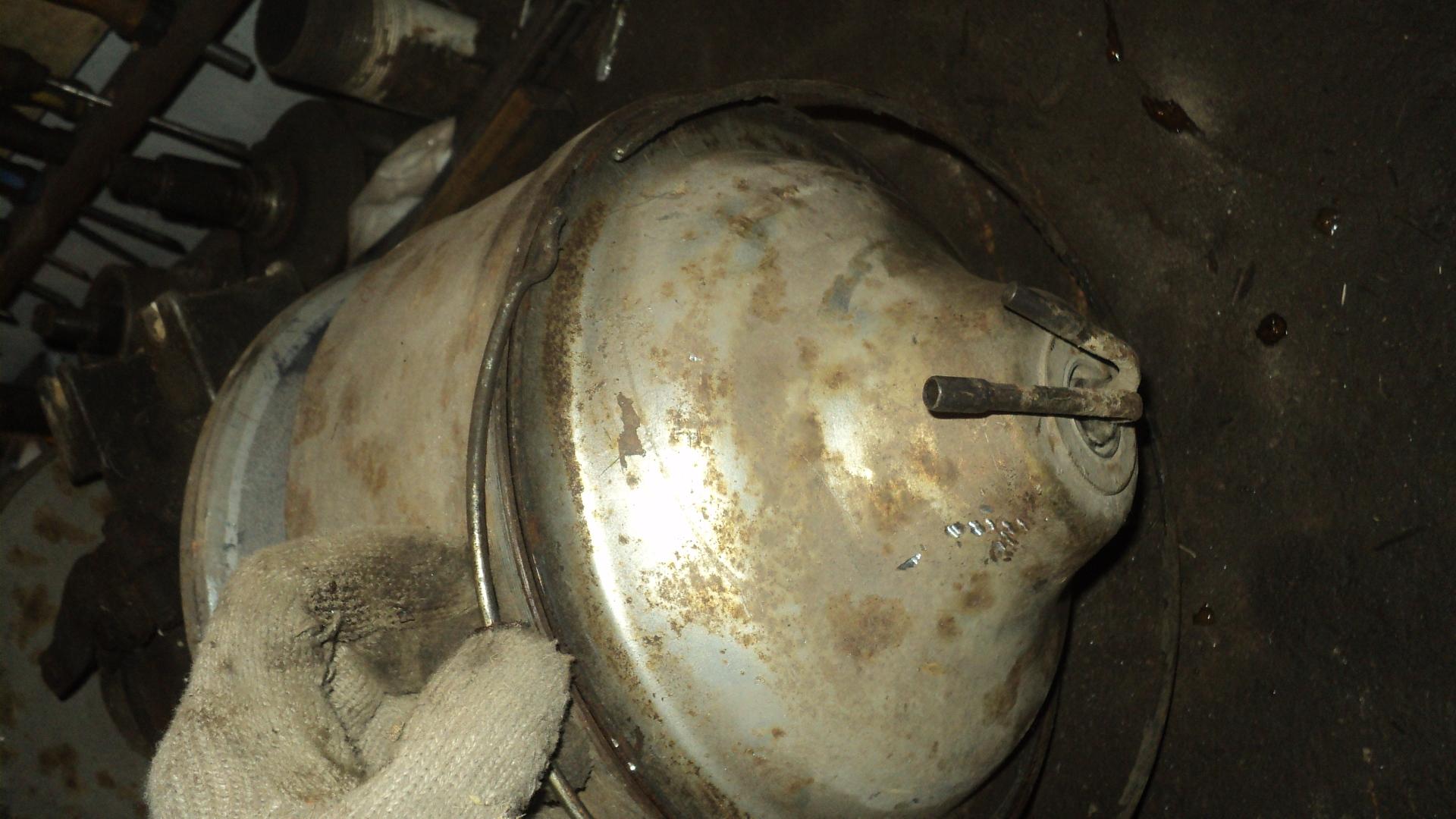

Утечки вакуума могут возникать чаще всего в четырехходовом клапане на грибках соленоидов, заметно по характерному свисту. На сальниках первичного уровне в месте входа трубок в шкивы (редко но бывает). И самое страшное на мембранах первичного уровня, мембраны большие и если что то только делать их вручную из сырой резины (способов не знаю но знаю человека который ездил с самопальными и все было нормально.

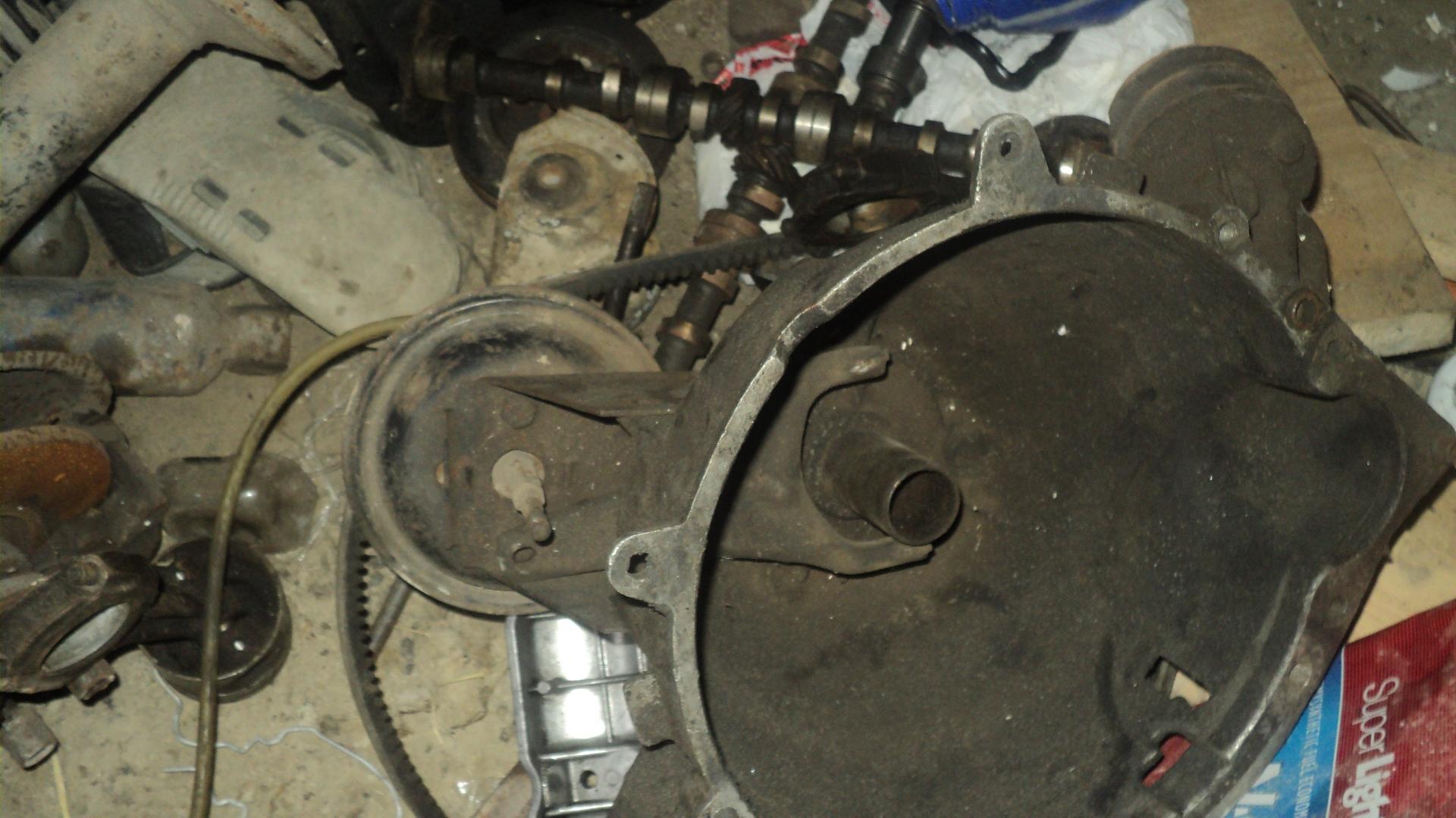

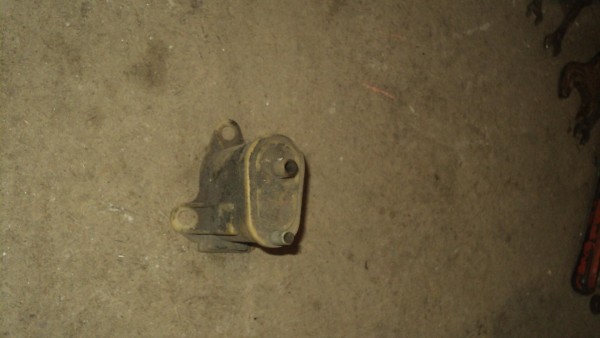

ЗЫЫ из всего что осталось именно на вариатор: кожух сцепления с вакуумным цилиндром вилкой, маленький конус с первичным валом шлицы со стороны кардана уже не очень, первичный уровень, какая то из мембран пробита, вторичный уровень без шкивов и тарельчатых пружин, четрыхходовой клапан наверное даже два в разобранном состоянии электрика работает, какойто из них подтравливал, клапан сцепления тоже два кажись, один вродь рабочий второй хз, эл.клапан в главный тормозной, кажись еще был тросик с выключателем кикдауна, кажись еще валялся где то селектор.

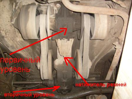

ПЕРВЫЕ ДВА ФОТО с дизельной машины просто показал где и что размещается

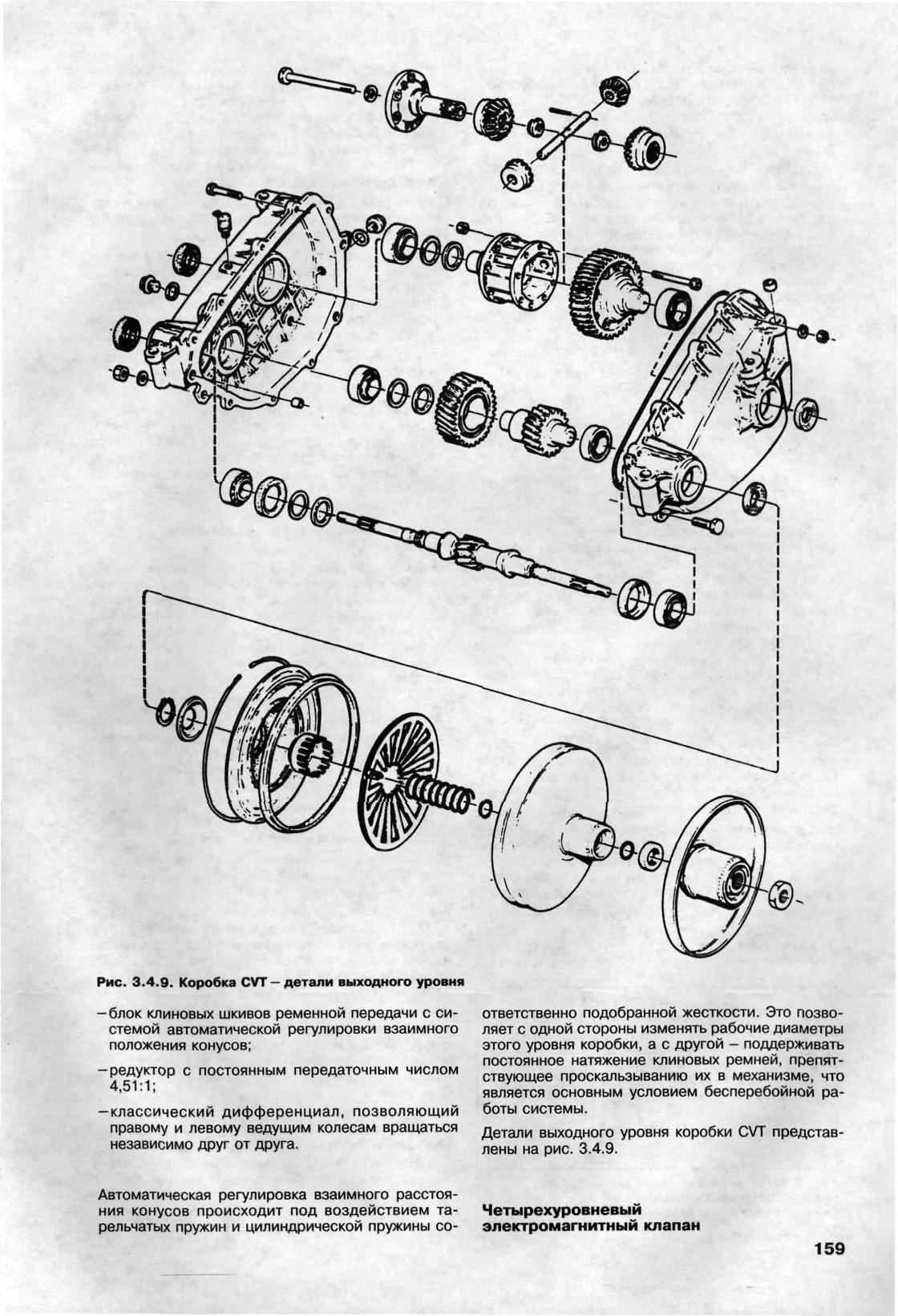

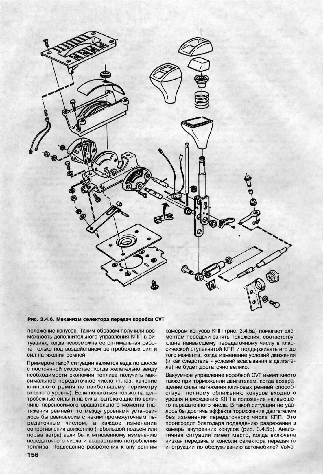

одна книга, картинки кликабельны, тут же и схема подключения вакуумных трубок

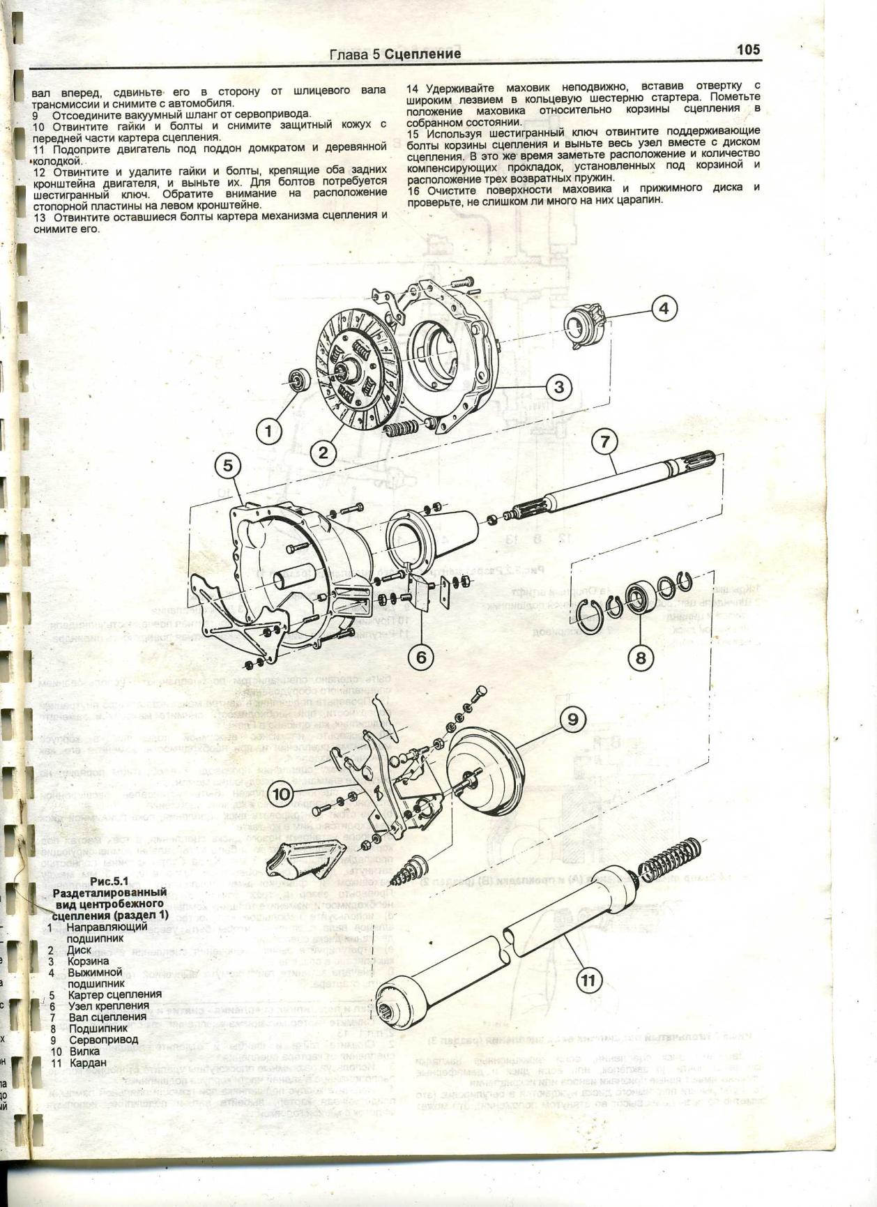

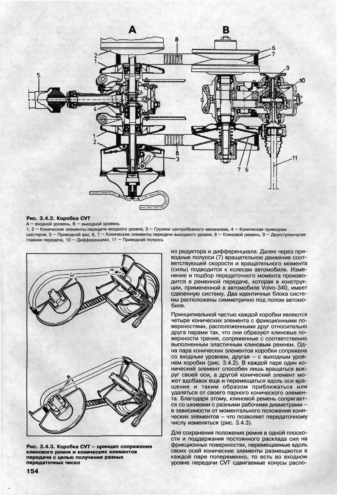

вторая книга
Re: FAQ Вариатор на вольво 340
Повідомлення Stas340 » П'ят січня 17, 2014 3:58 pm
продолжение

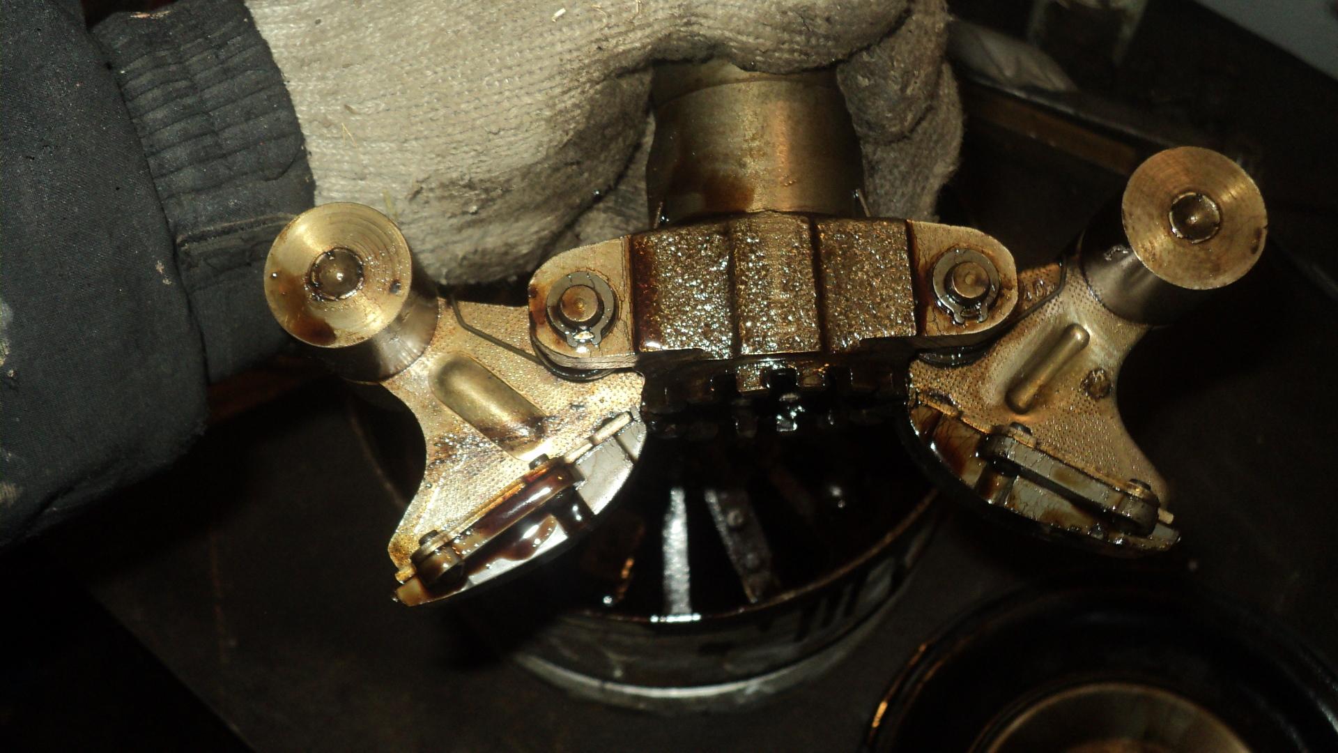

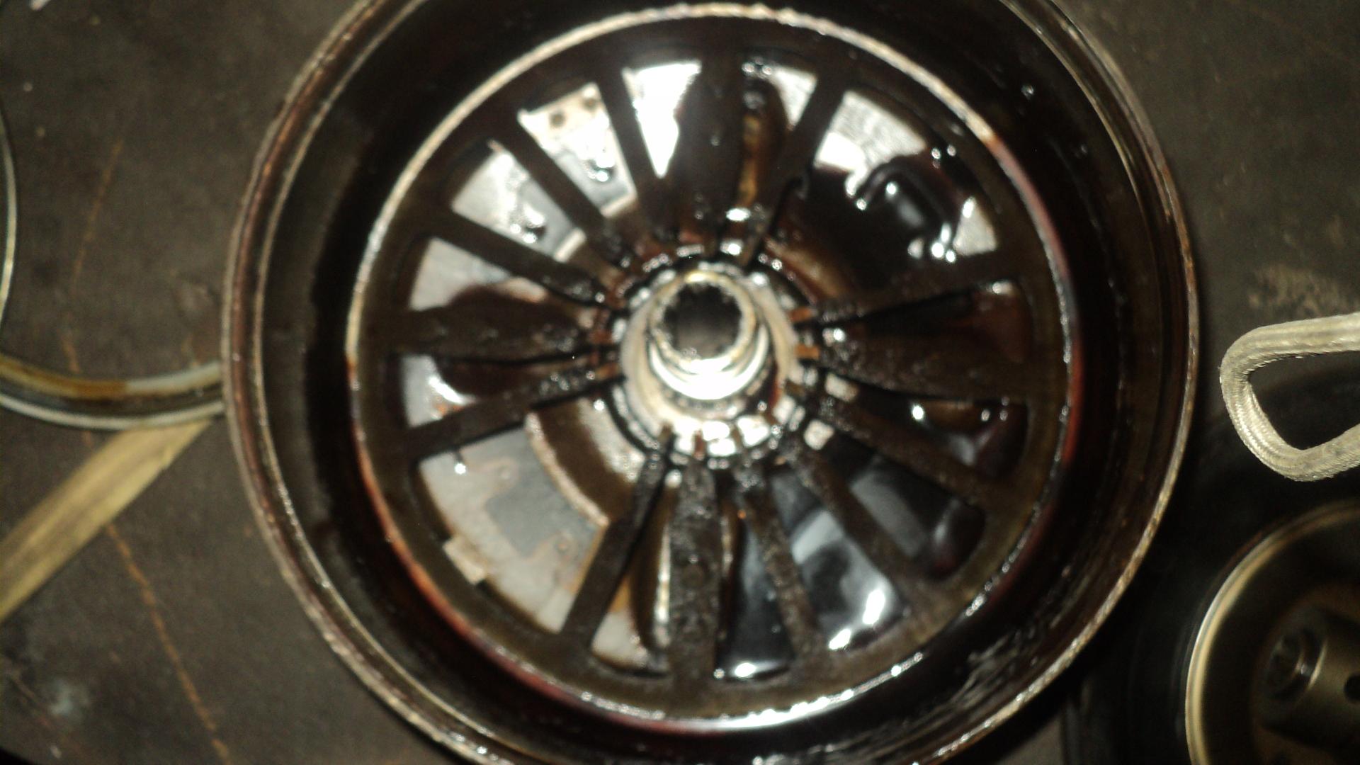

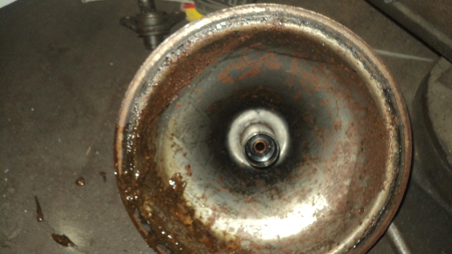

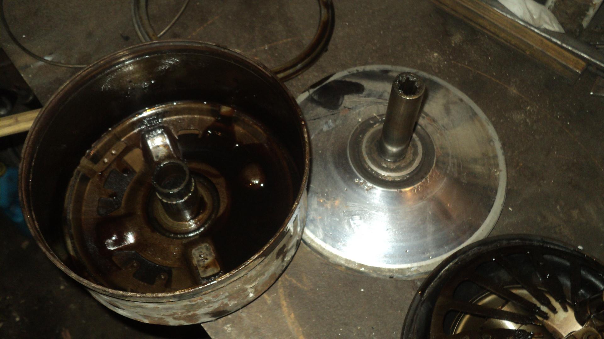

Повідомлення Stas340 » Сер лютого 19, 2014 10:16 am

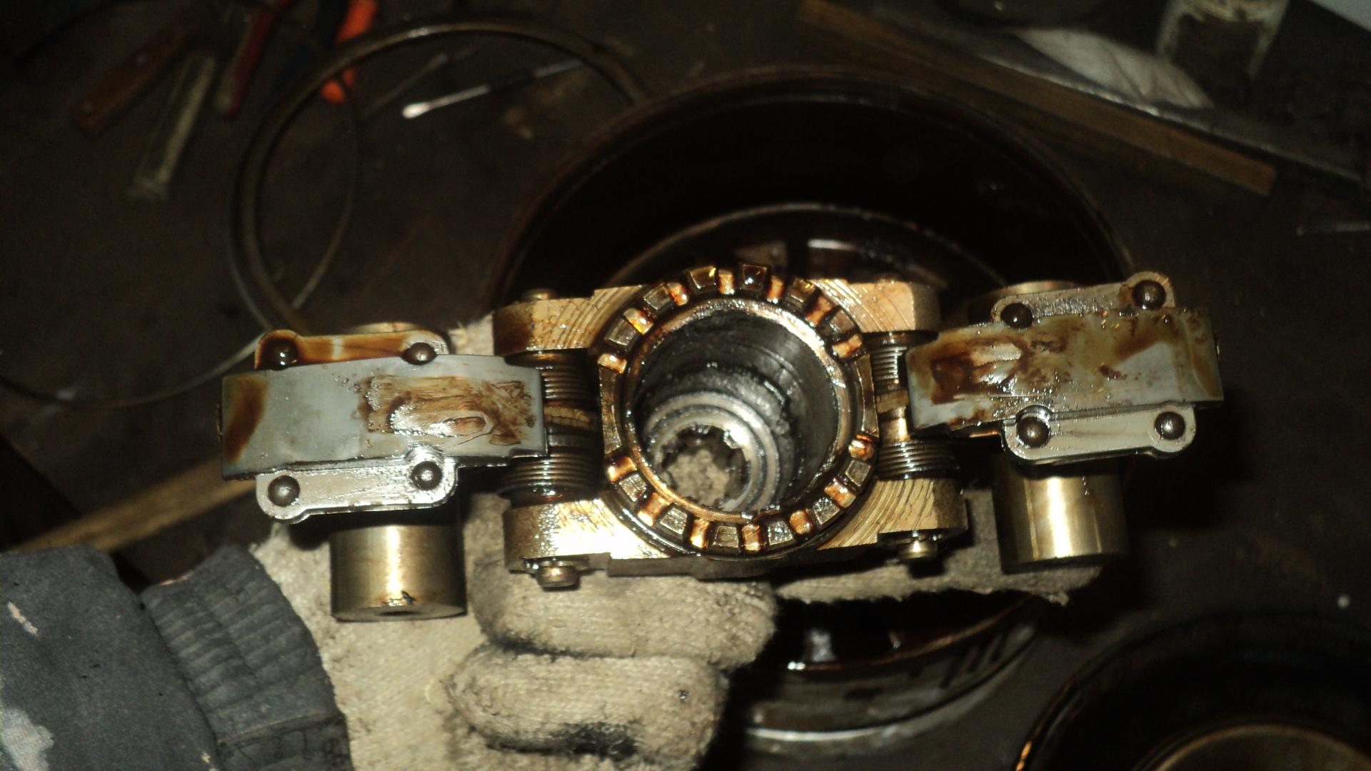

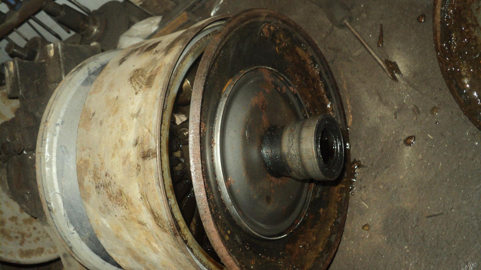

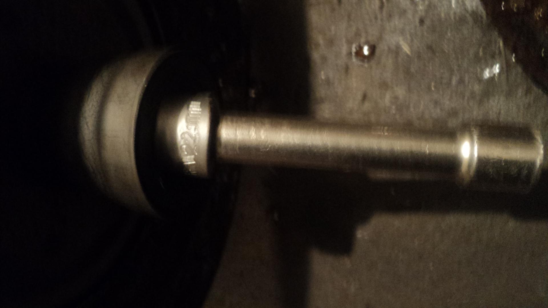

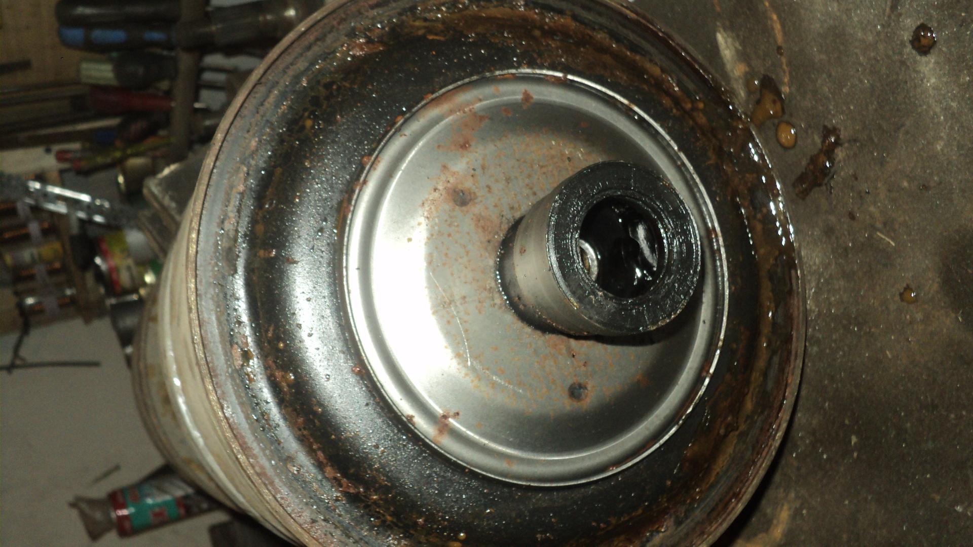

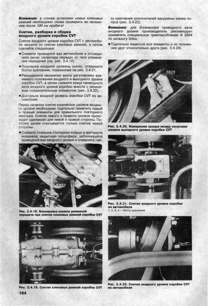

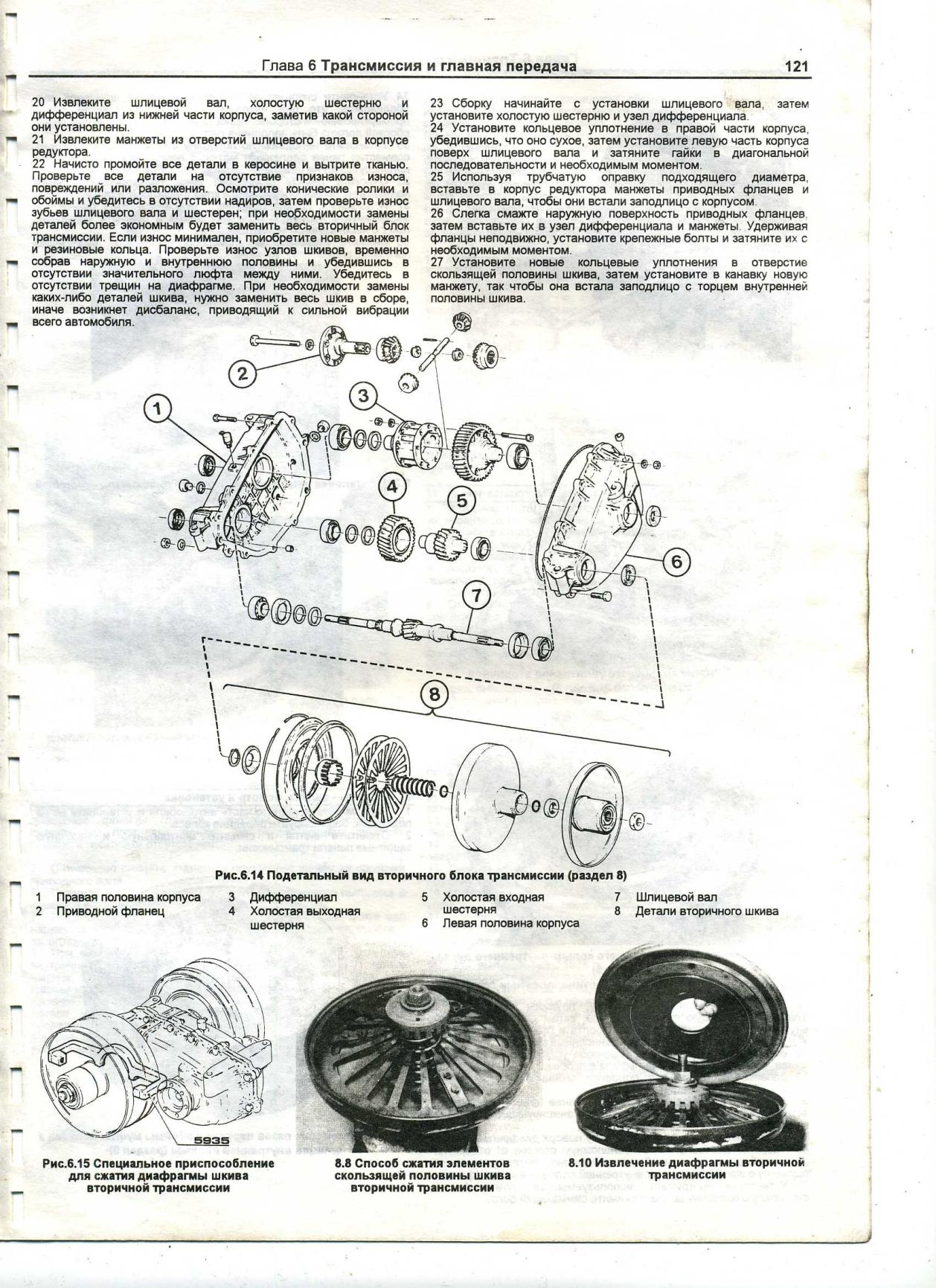

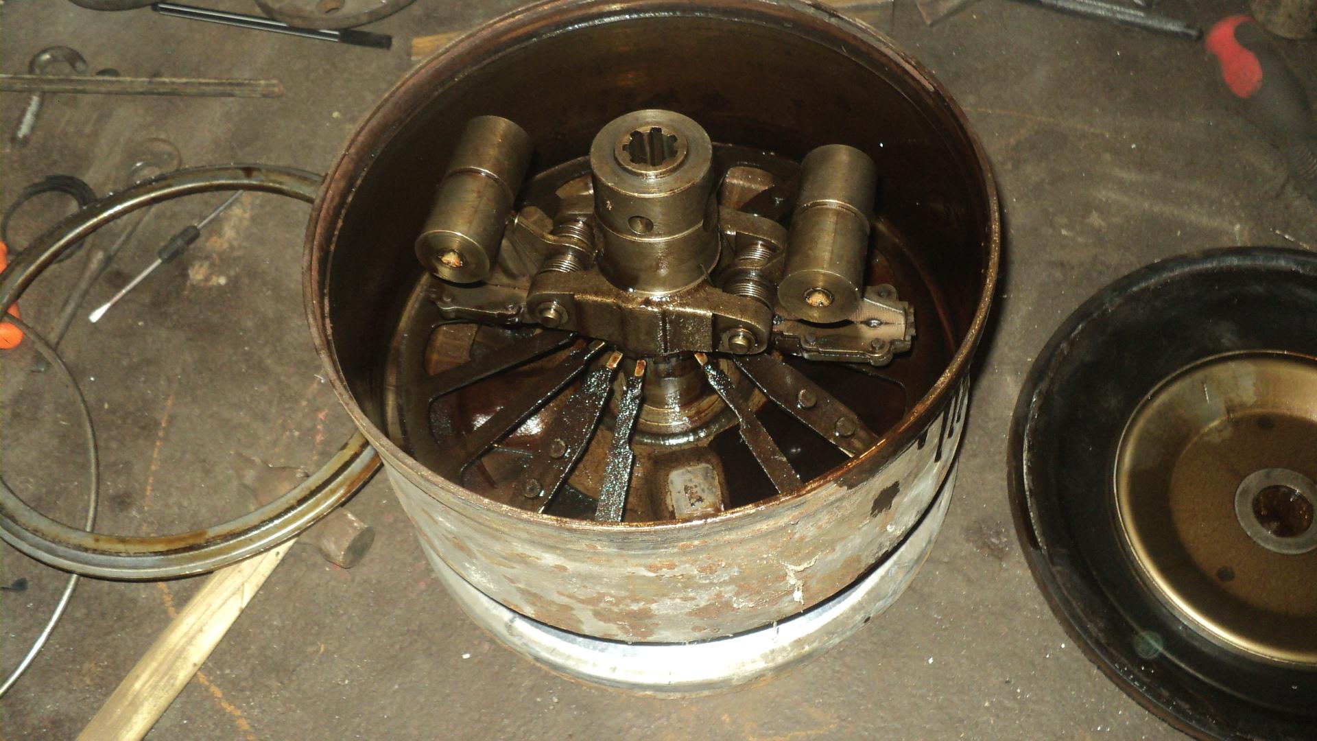

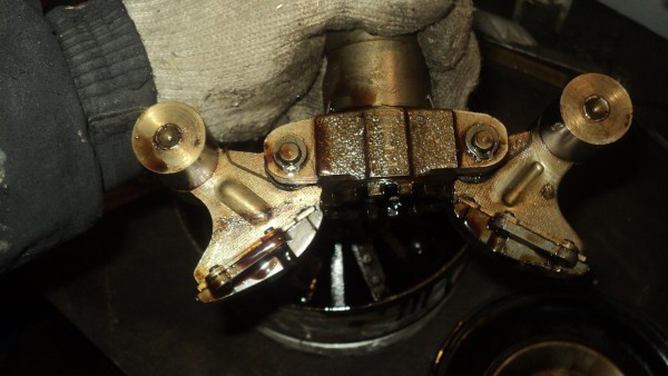

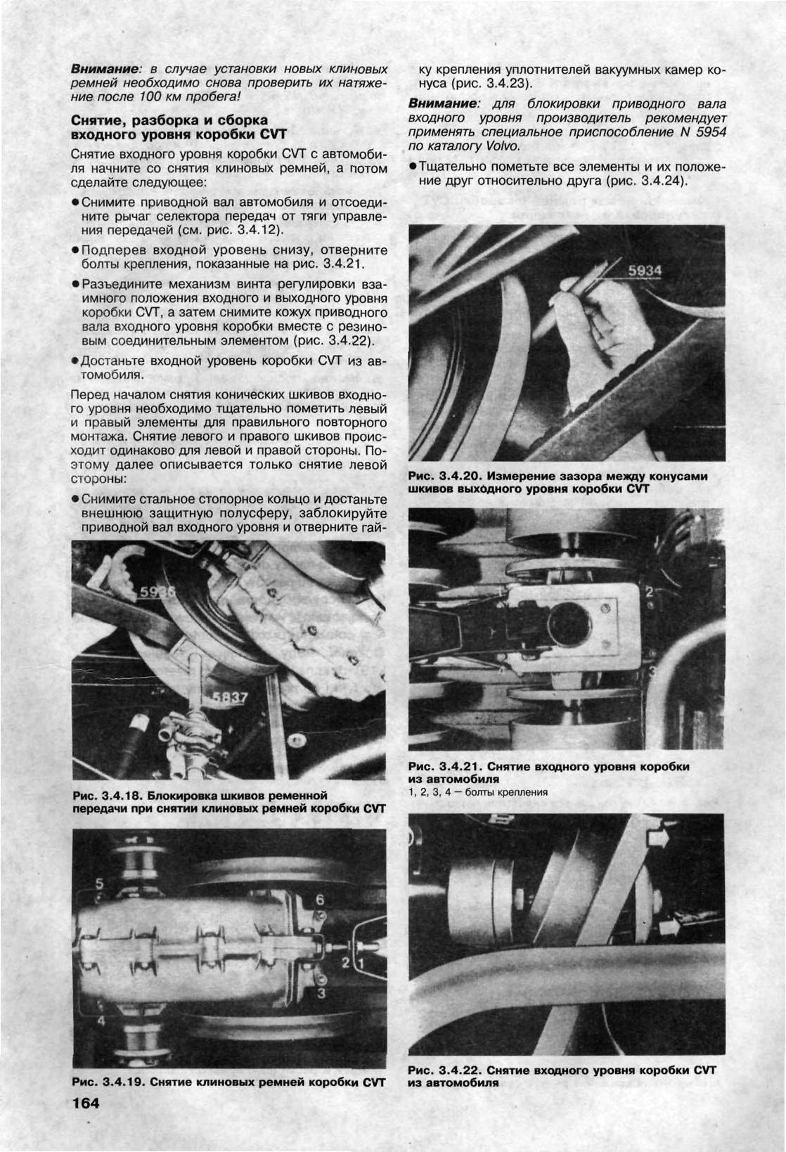

Разбор шкивов первичного уровня, фото для наглядности, вдруг у кого еще есть такое чудо.
Перед разбором нужно наметить взаимное положение шкива большого и его крышки (там где торчат трубки подвода вакуума).
Для смазки и предотвращения коррозии в понижающую камеру (там где эксцентрики) залито грамм 100-150 АТФки.
Шкив маленький ответный который сидит на оси первичного уровня снялся вполне спокойно отруки, второй снялся при аккуратном постукивании но тыльной стороне киянкой, никаких съемников не понадобилось :?

Повідомлення Stas340 » П'ят березня 27, 2015 10:08 am

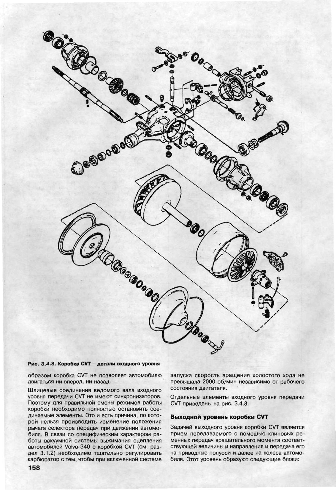

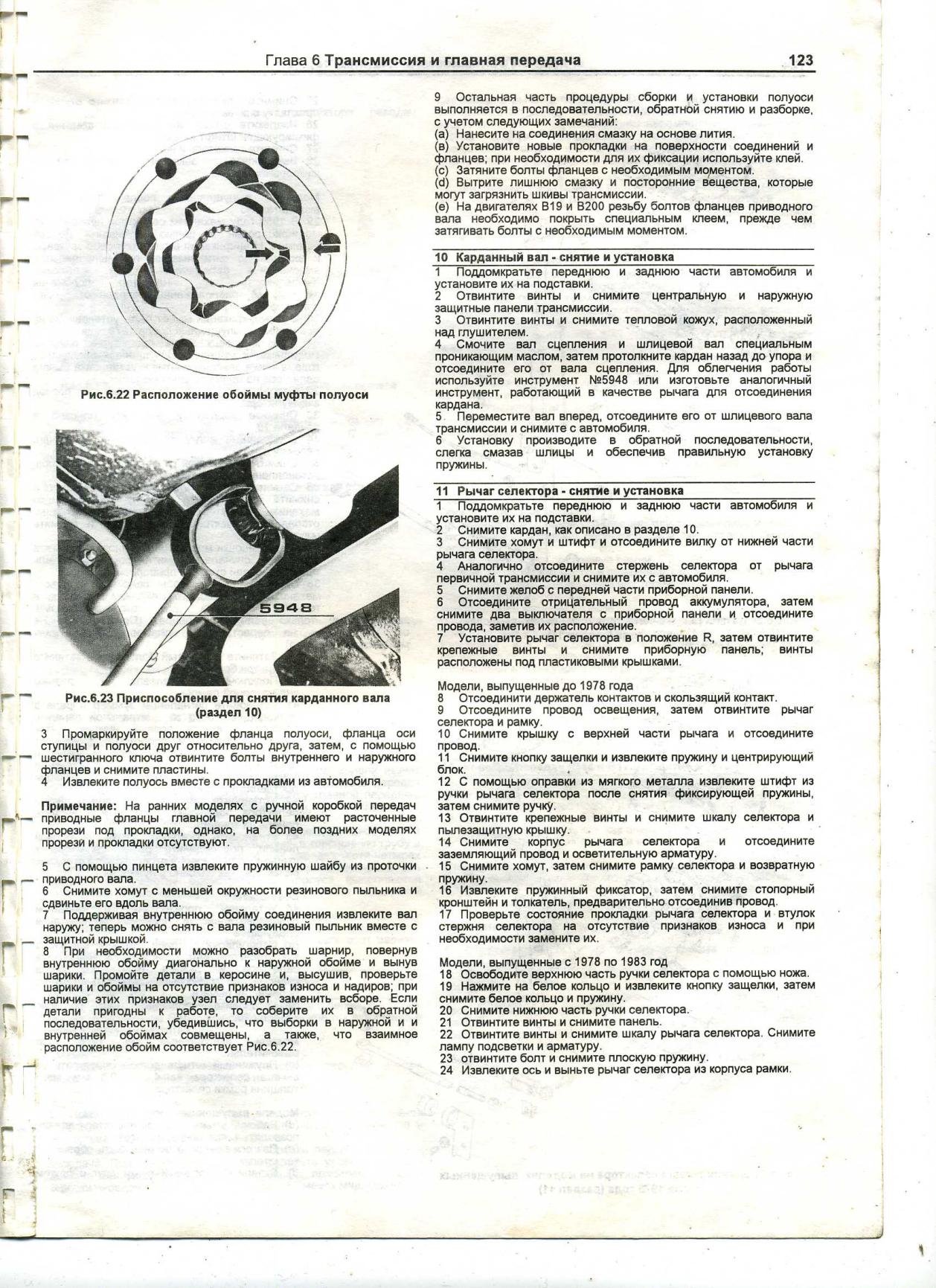

снятие и разбор первичного уровня
полная книга есть здесь https://drive.google.com/open?id=0B0ZNq ... authuser=0
