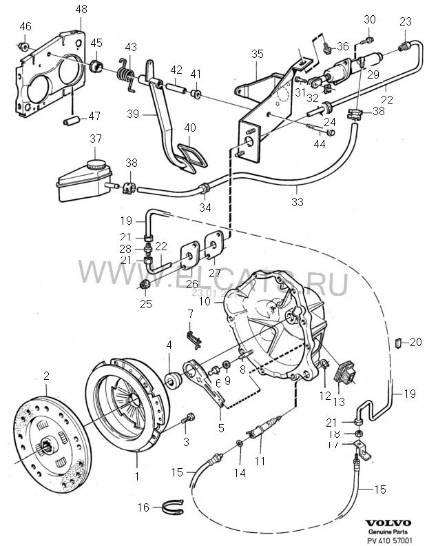

Подскажите если можно детально,задолбало троса сцепления покупать,вольво 740 2,3,охота перейти на гидравлику

Наглядная картинка гидравлики

Как я понимаю очень жесткая педаль,а когда долго катаешься то и первая с трудом втыкается. Если так то рекомендую: 1)снять маховик промерять глубину в разных местах должно быть 25мм. рекомендую сразу проточить предварительно вытащить три направляйки на моем не получилось токарь их срезал . 2)замена корзины я ставил сакс . 3)диск должен быть от 7 до 8мм если пружины в диске болтаются то тоже желательно поменять. 4)под шарик на котором висит вилка подложить шайбу 2мм. 5)обратить внимание как стоит фиксирующая скоба троса на педали точно не помню как правильно разрезом в верх или в низ по месту разберетесь в каком то положении при выжиме педали стопор перегинает конец троса на снятом тросе будет тонятно в какую сторону повернуть скобу. Все это делал на своей машине сам педаль стала мягче и трос уже 2 года работоет если будут вопросы по телефону пообщаемся.
