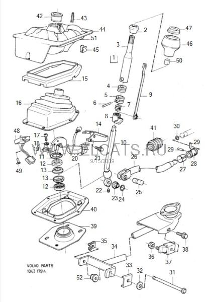

Повідомлення The_Lord_Alex » Вів вересня 15, 2009 7:43 pm
подробней http://www.elcats.ru/volvo/Parts.aspx?M ... t=7930007D
19 СТОПОРНАЯ ПЛАСТИНА
8 ВТУЛКА
2 РУЧКА
теперь смотри когда включаешь первую передачу то ты уводишь влево рычаг и толкаешь его вперед. (в лево уводишь пока 8втулка не упрется в 19 стопорную пластину.)
Задняя передача - пимтик (2 - ручка) поднимаешь вверх. Это для того чтоб 8 втулка прошла над 19 пластиной и рычаг ушел сильнее влево. И ты включаешь заднию. В общем пластина регулируется.
Увидеть ее можно когда снимешь кожуш рычага 51. вытащишь 16ЗАЩИТНЫЙ ЧЕХОЛ
