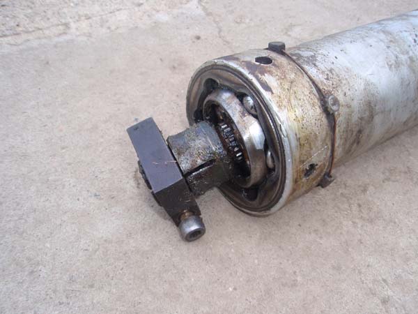

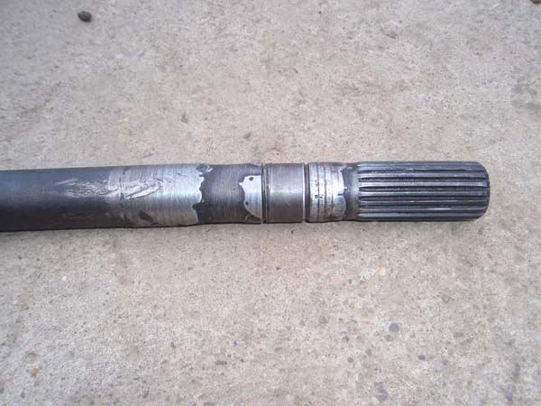

Вопрос к знающим людям. Купил машину, была вибрация. Снял кардан, он переделан, передняя часть заменена шрусом(фото прилагаю). Вибрация была от того, что на валу сцепления слизало шлицы. Вал востановил (шлицы отрезал, приварил первичный вал от жигулей) Год ездил нормально и вот снова вибрация. На этот раз разбило гнездо подшибника вала сцепления, который в чулке. ( первичный вал жигулей тоньше, пришлось подваривать и токарить место под подшибник) Скорее всего гнездо разбило от тяжести шруса. Вал думаю востановить, вот тут и ВОПРОС. Кардан поставить шрусом к валу сцепления (как он и был) или развернуть к коробке? Хочу развернуть, но выдержит ли подшибник в коробке? может у кого уже был опыт в таком деле? Подскажите.

даже по фотке видно что сварен криво

Знакомая переделка.
Кстати -- тема о ремонте кардана 340 существует, ни к чему было создавать еще одну.
Теперь по теме. Если хотите избавится от извечной проблемы -- восстановите изначальную конструкцию кардана (теперь это не проблема).
Использование любого "ломаного" кардана (будь то ШРУС, крестовина) без подвесного подшипника и тщательной регулировки может привести к износу или разрушению подшипников или корпусов колокола или КПП. Это как повезет.

нічого хорошого з жигулівського кардана небуде. провірено на собі. викінув і поставив повний сток і забув про стукі грюкі та інші спецефекти як страшний сон

+1... Добавить нечего. Без балансировки кардан работать не может, даже если не слышно вибраций, существуют силы второго порядка, которах на слух не слышно но свое черное дело по разрушению подшипников делают исправно. Восстановите сток и следите за подушками и будет Вам счастье.

На КПП ламает шлицевую часть вала,а если спереди,то может и картер сцепления развалить,проверено.Поэтому перестановка ничего не даст,ищи другой кардан,но не забудь проверить состояние подушек как двигателя так и КПП именно от них зависит в основном как долго твой кардан проходит.Ну и выставить соосность валов само собой.

+1 расскажу свою историю. Брал свою 3,5 года назад с самодельным карданом , без крестовин , налетов и каких либо других преспособлений просто труба и шлици приварены к ней. С volvo (340) я ещё не сталкивался и о проблеме с еë карданом естественно не мог знать. Поэтому ездил себе спокойно (правда до 90км. дальше была вибрация) . Вобщем как и полагается обрывало шлици на кардане и гнуло трубы (кардан) и ломало первичный вал с мотора и самое главное переламало первичный вал коробки (а тут больше проблема) . Вал с коробки найти тяжелее чем с мотора мне пришлось покупать целую коробку. Вал с мотора делал токарь совместно с фрезеровщиком (шлици закалили , а сам вал оставили не калëнным) . После всех попыток сделать какое либо соединение для кардана (а их было у меня штук 15) рвало всë что могло , я решил больше не экспериментировать (себе дороже выходит) поставил всë родное и забыл (кроме вала с мотора)

Фотка немного косит, токарь проверял ось.
