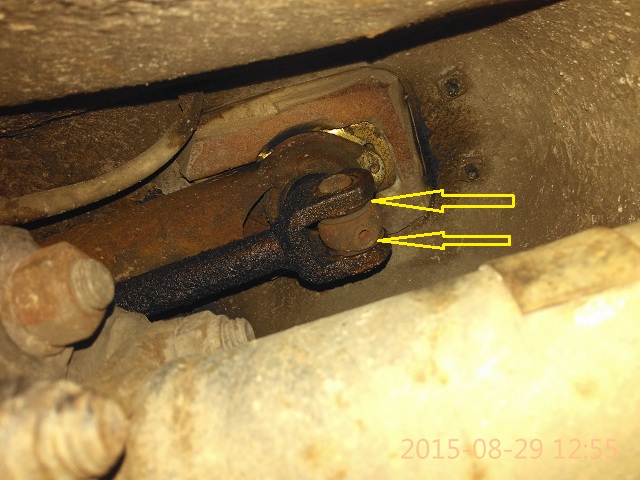

Собственно вопрос в названии, может у кого есть новые втулки или коробас с кулисой лежит, нужны размеры капролоновых втулок для изготовления новых, не хочется для замеров и замены два раза разбирать, не очень удобно эту процедуру делать.

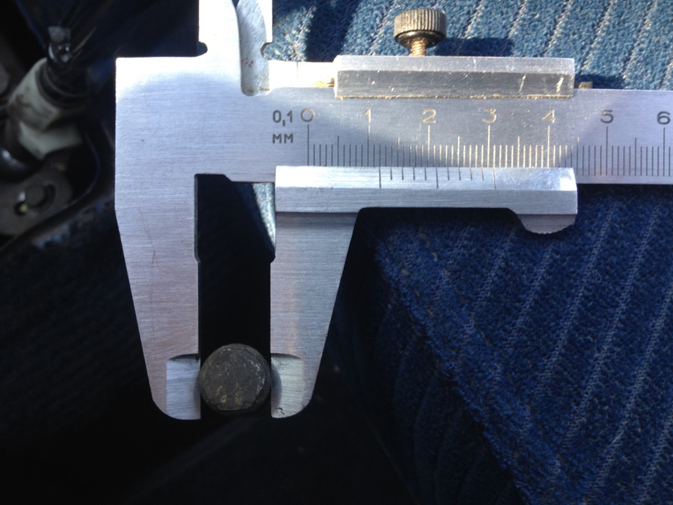

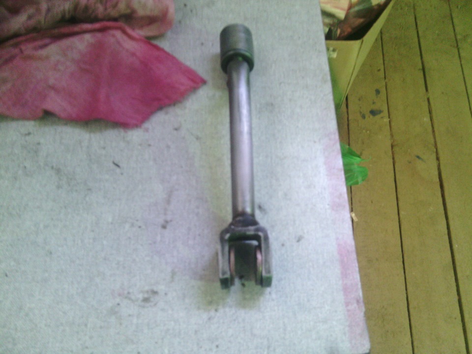

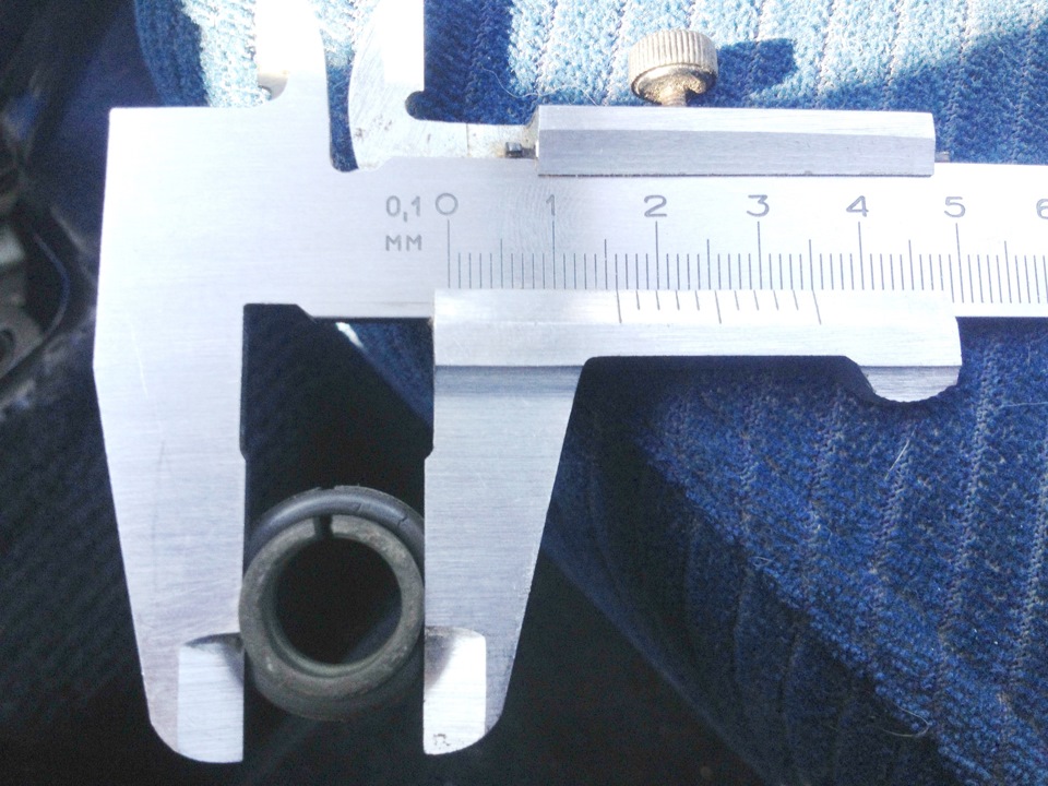

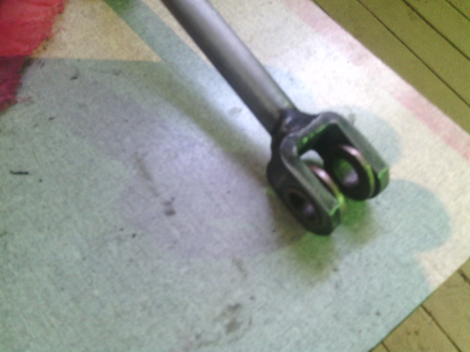

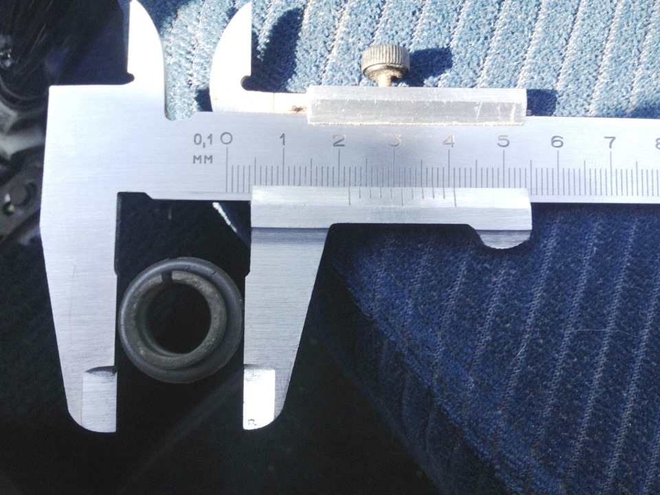

А это я не сейчас мерял, а когда короткоходку ставил.
Эти втулки я не менял - с сантехнического набора резинки на них нацепил и всё. Думаю им все 260К км и 27 лет.
А так на драйве "карамба" медные со стартера жигулёвского себе поставил вместо этого пластика.
Высота около 2мм, а ширина (диаметр) на второй фото указана же
