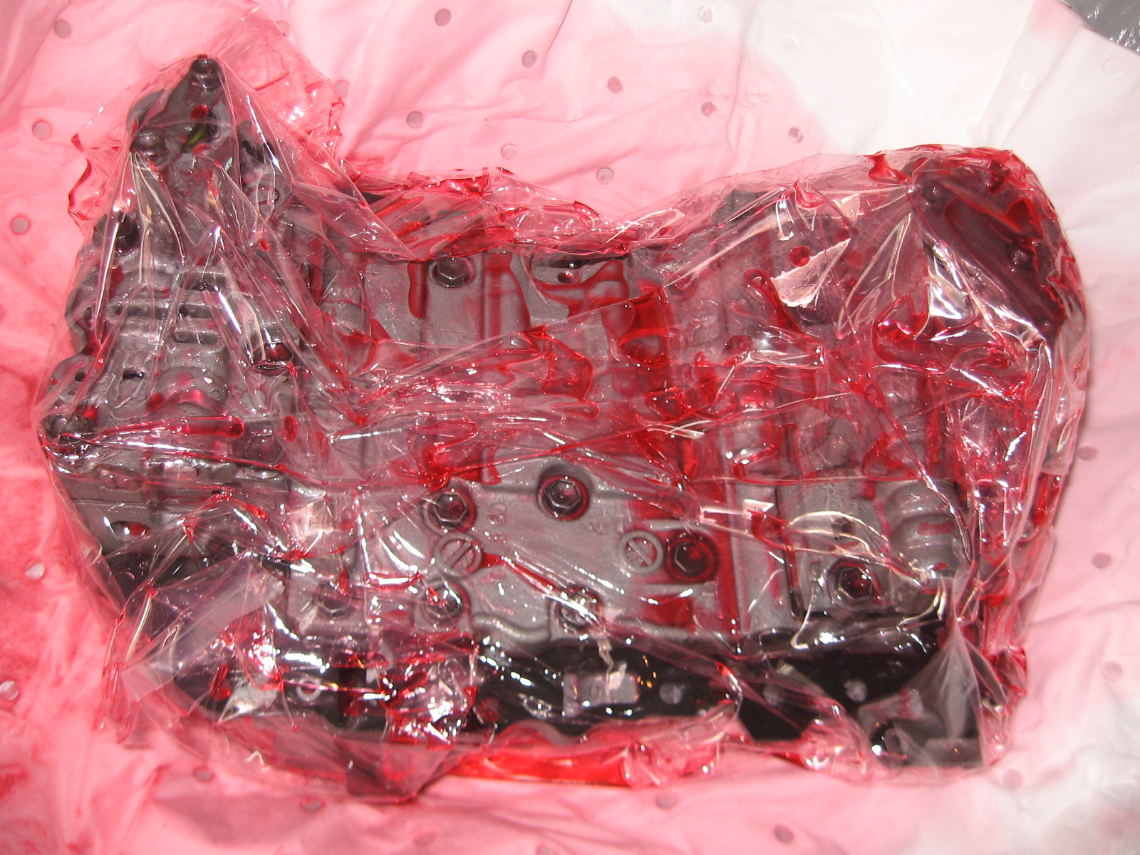

MISHKA_ESP написав:Гидроблок поставили новый в сервисе по ремонту акпп.
Цена нового гидроблока какая?
Распаковывали действительно из новой упаковки, типа такой (как на фото ниже)?

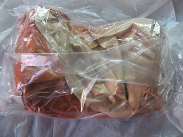

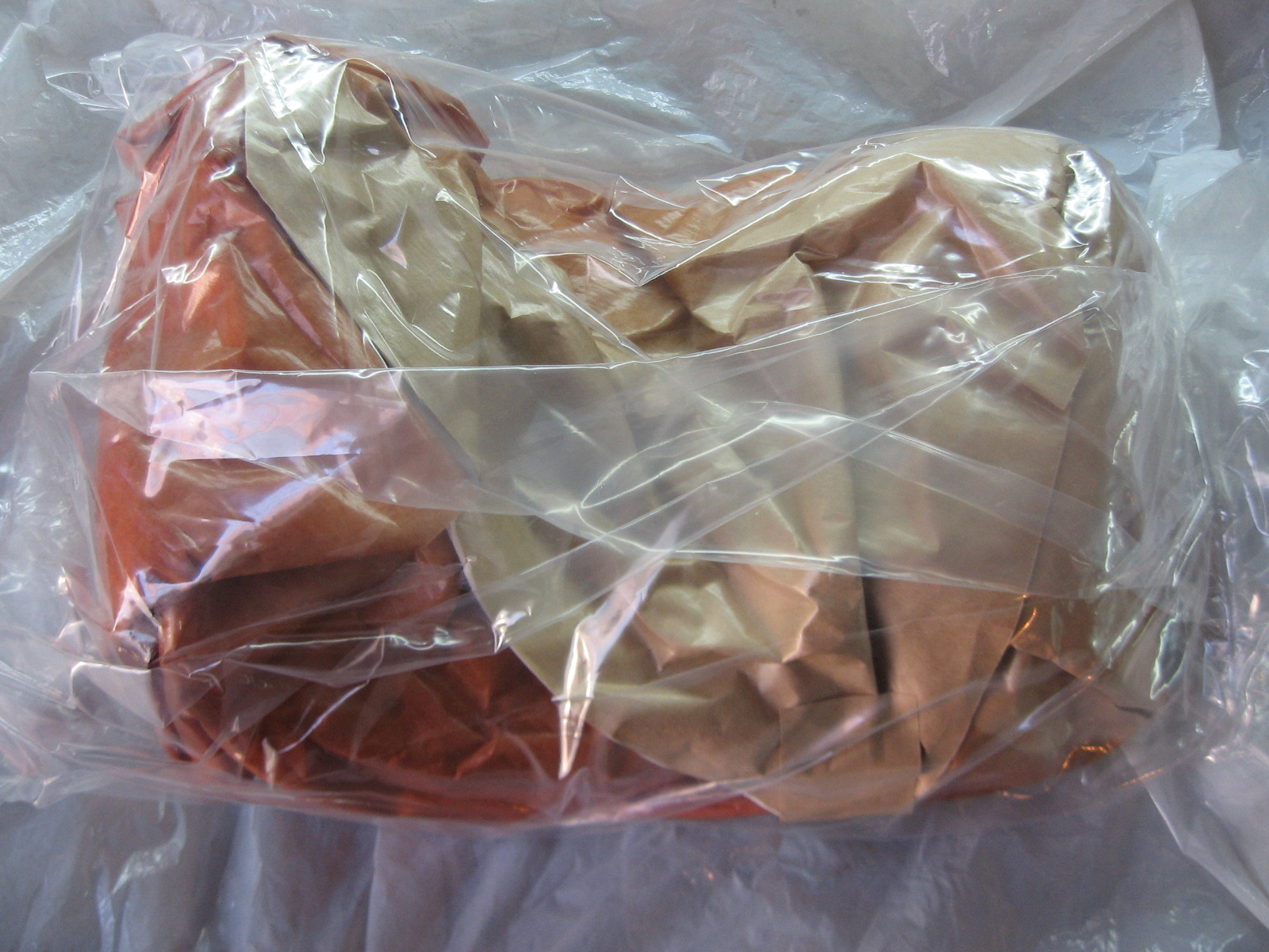

Повідомлення ARTYHA » П'ят листопада 13, 2015 3:15 pm
вот что бывает когда буксует коробка
https://e-a.d-cd.net/617fe2s-960.jpg
