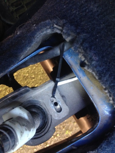

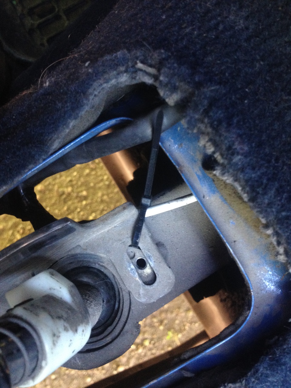

Сними пыльник с ручки кпп и отрегулируй эту пластину

Повідомлення Vladizlav » Пон листопада 07, 2016 9:03 pm
Вот не поленился, и разобрал !
А я про какую-то направляшку глаголю ...
