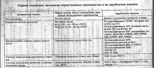

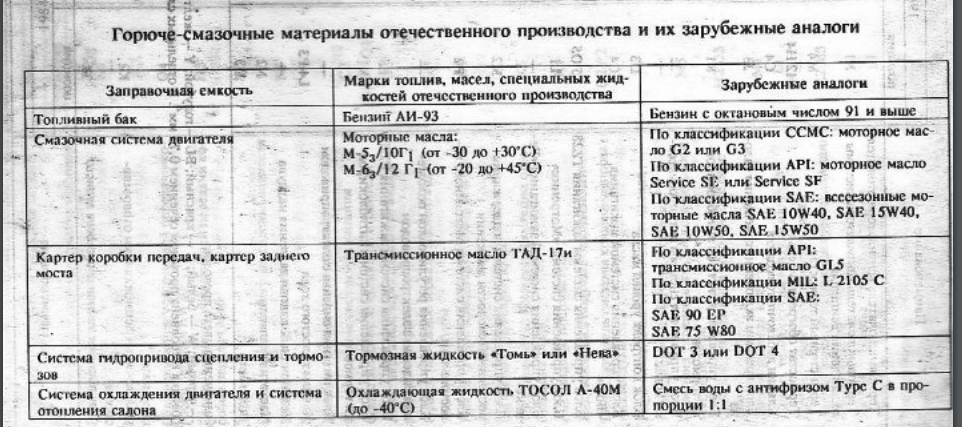

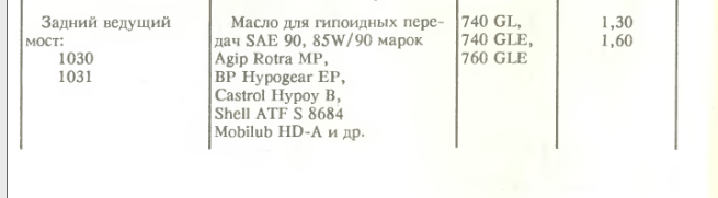

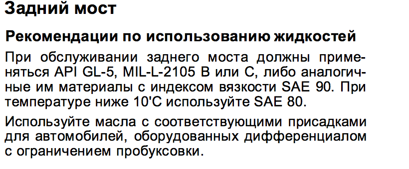

Мужики, здорова! Прошу у Вас помощи! Какое Вы льете масла в мост на 940 вольву с самоблоком?
Перерыл куча типо оф литературы. В каждой литературе по эксплуатации этого авто пишут разные показатели.
Одни пишут нужно лить с вязкостью 80W90, другие 75w80, третьи 85w90...... и главное.... ж официальные издания....... а не просто базар вокзал с интернета. Так все же кто подскажет, что лить??......... Какое масло более лучшим образом подойдет для этого моста? С какой вязкостью???
Мужики, Вам всем респект, кто не останется равнодушным к проблеме и поможет хотя бы советом. :viking:

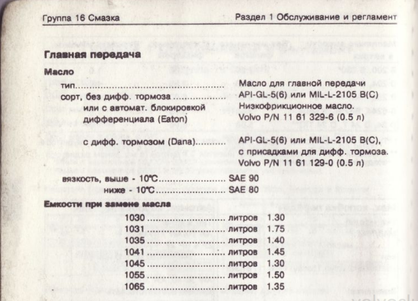

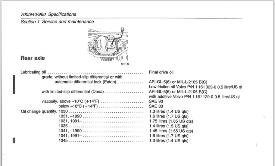

Повідомлення awn » Вів лютого 21, 2017 10:48 pm
Я бы поверил этому:
ибо взято отсюда:

Повідомлення nazarproduction » Вів лютого 21, 2017 10:54 pm
Да, серьезная книжка чувствуется... Cпасибо огромное за отклик. А то ТАД 17 некоторые издания советуют лить.))))))....
А по производителю, может быть из практики, посоветуете какое лучше залить?

awn написав:Я бы поверил этому:
ибо взято отсюда:
ибо взято отсюда:
А там не написано, это миниралка или полусинтетика?)

Re: Мужики, какое масло льете в задний мост 940 с самоблоком
Повідомлення xoxlov » Вів лютого 21, 2017 11:35 pm
Это минералка, с допусками вольво именно для самоблока Эатон80. для дифов повышенного трения другое масло.
Оригинальное масло есть в продаже по 0,5 литра.

Повідомлення nazarproduction » Сер лютого 22, 2017 12:43 am
xoxlov написав:Это минералка, с допусками вольво именно для самоблока Эатон80. для дифов повышенного трения другое масло.
Оригинал 1611329
я вот сейчас смотрел... и в этом масле нету присадок под блокировку Эатон g 80 ... а просто допуски MIL-L-2105 и API GL 5....
Выходит что может и это масло подойти ( недавно залил в движек этой фирмы - понравилось и есть хорошая скидка) http://www.fuchs-oil.ru/catalog/transpo ... mc_80w_90/ ? Или я ошибаюсь...?...
