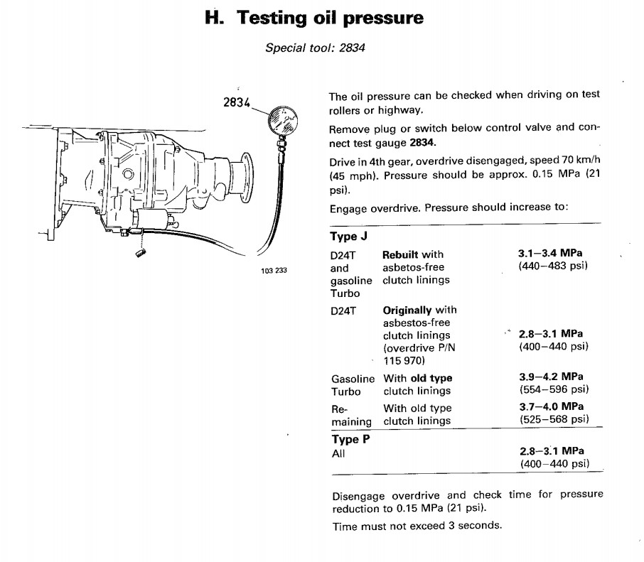

Кто может помочь с колечками 32Х22Х6-4 шт и подскажите какая должна быть длина ВНУТРЕННЕЙ пружины на перепускном клапане блока управления овердрайвом?
Re: Замена коробки передач M46 type j, p, j/p.
Повідомлення solohino » Сер травня 10, 2017 8:40 am
Вместо колец поставил манжеты нужного размера,все перебрал,овердрайв не включается,в чем причина?
Кстати,есть кольца подходящей ширины,по наружи тоже то что надо,а вот внутренний на 1 мм тоньше,как его можна увеличить,может кто что посоветует?
Повідомлення Kaiser_S » Сер травня 10, 2017 9:00 am
solohino написав:Вместо колец поставил манжеты нужного размера,все перебрал,овердрайв не включается,в чем причина?
Если я правильно понимаю коробка еще установленна?! Тогда овер не будет включаться из-за отсутствия должного давления масла в коробке.
Там должен быть клапан для проверки давления во время работы коробки.

Коробка установлена,езжу уже,клапана там два,один по центру,другой сбоку,как проверять?
Повідомлення Kaiser_S » Сер травня 10, 2017 11:00 pm
Скрин с книги
Мечтаю о: 164\264 GLE ^_^
Kaiser_S
Повідомлень: 307
Повідомлення solohino » Нед травня 14, 2017 3:06 pm
ага,это где то 2500 об/мин у меня,спасибо,но думаю причина не в этом,я этот насос не трогал и он у меня работал,но проверить конечно же надо.
