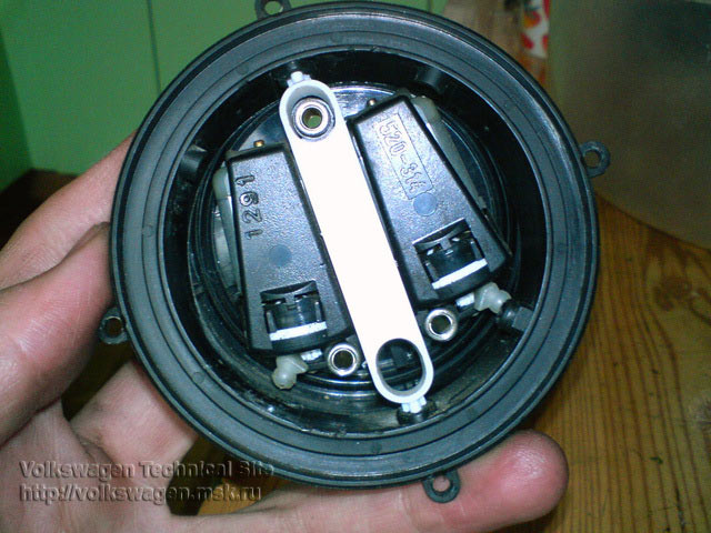

Это не с вольво, просто нашел такую же конструкцию в инете (С катушкой :D )
(19.83 Кб) Ще не завантажувалось

Как по мне это два мотораверх и низ

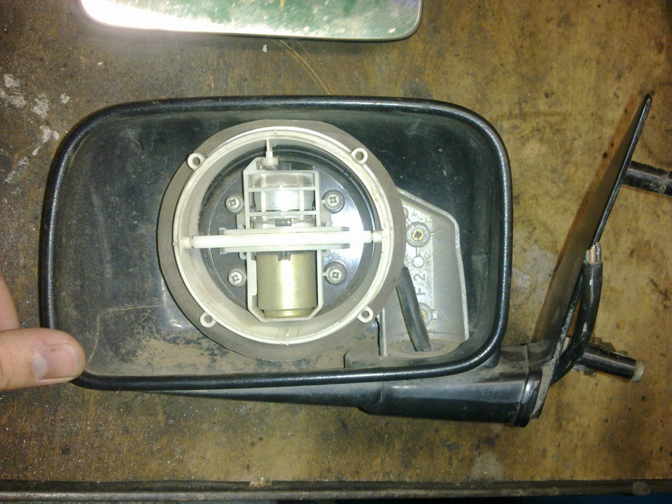

Повідомлення Евгений » Пон березня 02, 2015 11:42 pm
вот с двумя мотрчиками

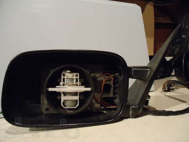

Повідомлення Евгений » Пон березня 02, 2015 11:44 pm
а вот с магнитной катушкой

:frends: С "катушкой" на фото выше, она является как бы бендексом. моторчик работоает право-лево, а вверх вниз моторчик работает в тех же режимах, только за счет замыкания цепи эНтой "катушки" вращение передается на верхний планетарный редуктор, от которого зеркало двигается вверх-низ
