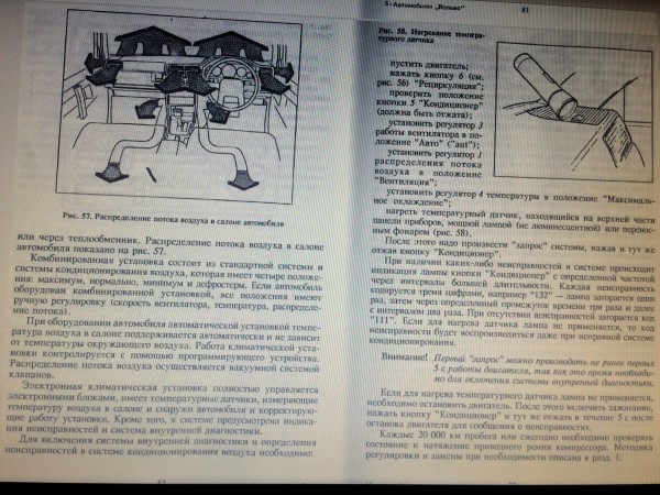

Насколько я помню - климат диагностируется с салона ;)
Re: кондишн ы90 подскажите
Повідомлення xoxlov » Пон червня 22, 2015 11:28 pm
Чего это он не крутится, все там красиво откручивается, а колба стоит 900 грн.
Повідомлення Ice_BEAR_Bo » Пон червня 22, 2015 11:38 pm
:-P
Повідомлення vnukoff » Пон червня 22, 2015 11:52 pm
Это намного лучше чем я видел ранее. полезно. спс :-P

А коды есть расшифровка кодов?
Повідомлення Ice_BEAR_Bo » Вів червня 23, 2015 12:28 am
для наглядности:
итого код ошибки 1-6-1

Востаннє редагувалось Ice_BEAR_Bo в Вів червня 23, 2015 9:51 am, всього редагувалось 2 разів.
Повідомлення Ice_BEAR_Bo » Вів червня 23, 2015 9:46 am
только учтите, видео чисто как пример диагностики с заведомо прогнозируемой ошибкой (неисправность датчика солнца /на торпеде/). Для корректной диагностики нужно либо с заведённым двигателем и светить/греть датчик на торпеде...либо настроили все вертелки, завели, пять секунд ждём, быстро глушим и включаем зажигание, клацаем кнопку кондея в течении пяти секунд после того как заглушили.
