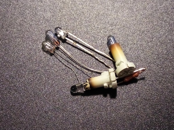

Пытаюсь найти решение с подсветкой кнопок. Родные лампочки умерают. Вроде бы нашел замену на рынке, они чуть длиннее, но светят очень тускло.
Пробовал светодиоды, белый в кнопке светит как синий, почти в цвет попадает желтый, но все равно не то.
Кто-то еще задавался этим вопросом?
Re: Подсветка кнопок салона
Повідомлення Aleksandr » П'ят січня 06, 2017 12:30 am
Как часто горят лампочки? Может не в них проблема?
Я когда-то паял диоды белые, и ставил в приборка белые и все светило синеватый))).
Сейчас в кнопки ставлю лампочки, брал на авто рынке по 3грн.
С пол года точно светят. А может и больше.
З.ы: Лампочки такие как на фото, те что чуть длиннее родных. Светят ярче родных.
