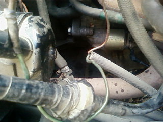

Итак,эврика! :idea: найден провод к датчику и он не желтый,а зеленый :o .Поиграв часа 3 в танки-онлайн ,собрался ехать,подошел к машине и здесь меня посетила одна мысль.Размотал изоленту перед колхозной трубкой из которой выходят зеленый и коричневый провода,кстати коричнеый идет к карбу,а зеленый болтался сам по себе и :-D ...Ну дальше,не подсказываю,видно плохо,но догадаться уже можно,проводку колхозили пофигисты или дальтоники...
Однако полного хэппиэнда еще не получилось.т.к.выяснилось,что стрелка доходит только до середины,а лампа не загорается,хотя вентилятор работает вовсю.Замкнул провод на массу и лампа загорелась сразу,а стрелка пошла к середине.Опасаясь сжечь указатель,на этом закончил.
Датчик накрылся?Ведь лампа в обычном режиме не загорается,сколько бы вентилятор не крутил.
Кстати он начинает крутить уже километра через 3,то ли пробка,то ли засор,наверное.

В том-то и дело,что если не замыкать на массу,то она не горит,хотя вентилятор уже крутит.Непонятно,раз крутит,значит температура близка к 90,почему же стрелка на середине?

Стрелка и должна стоять посредине, с небольшим (1-2 мм если машина на грани) лампа будет гореть если температура двигателя будет близка к критической или уже критическая, потому если она горит то значит трапЫлась бИда вЭлыка.
Стрелка посредине или пару мм не доходя до средины - это норма, у тебя все работает нормально потому повода к волнению я не вижу, значит вентилятор включается вовремя и температура как и положено держится в пределах допустимого,а вот если уже пойдет за средину то тогда надо бить тревогу, а пока можно спать спокойно :D

nocomments написав: Там еще один датчик(провода могут быть оттуда) стоит,но что это я не знаю,может кто подскажет,что это?Справа от датчика-кожух ремня ГРМ.
на четверках там стоит датчик масла.

[quote="Stas340на четверках там стоит датчик масла.[/quote]
В смысле давления?на В172 он с другой стороны,это не он.

на двигателе В172 который установлен на 440-й (именуется там как В18К) на месте датчика давления масла (там где он стоит у тройки,) стоит заглушка и датчика с той стороны двигла нет, а стоит он над промежуточным валом (как на фото которое выложил Володя)
Потоум либо двигло меняли и ставили с четверки или еще чего, то что этоне родной троешный эт точно

Хм,еще одна загадка..но на жестянке на моем двиге именно В172к,хотя двиг по году 1991,а машина 88.Может переставили жестянку со старого.
