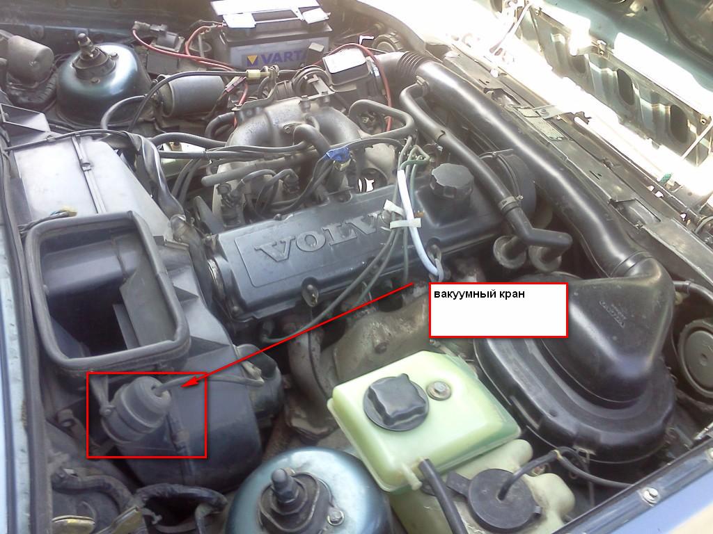

Повідомлення Serij » Чет лютого 21, 2013 8:24 pm
кран

Re: Нужна электросхема автомобиля Вольво 340.
Повідомлення Serij » Чет лютого 21, 2013 8:28 pm
Гажа написав:
Serij написав:кран
Блин он наверно состояние целое стоит(((
не должен, поспаршивай у форумчан. хотя и без него машиа ездит. И да, если у тебя машина 83г, то панель печки у тебя должна быть старая, а она у тебя более нового образца. так чт оне факт, что он у тебя стоял. И короб печки какой у тебя под капотом ? как на фото или другой?

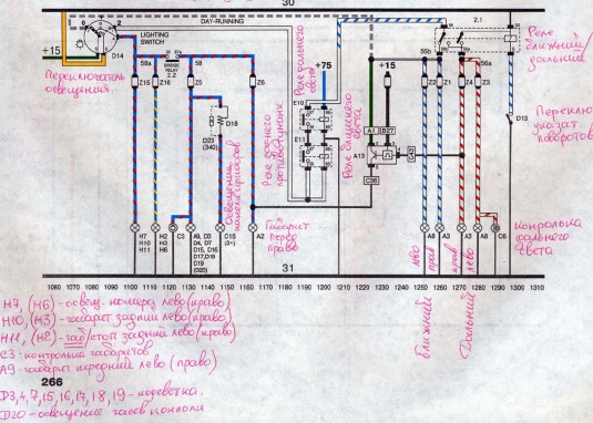

Повідомлення Shipr » П'ят лютого 22, 2013 5:54 pm
Добавлю ещё картинок

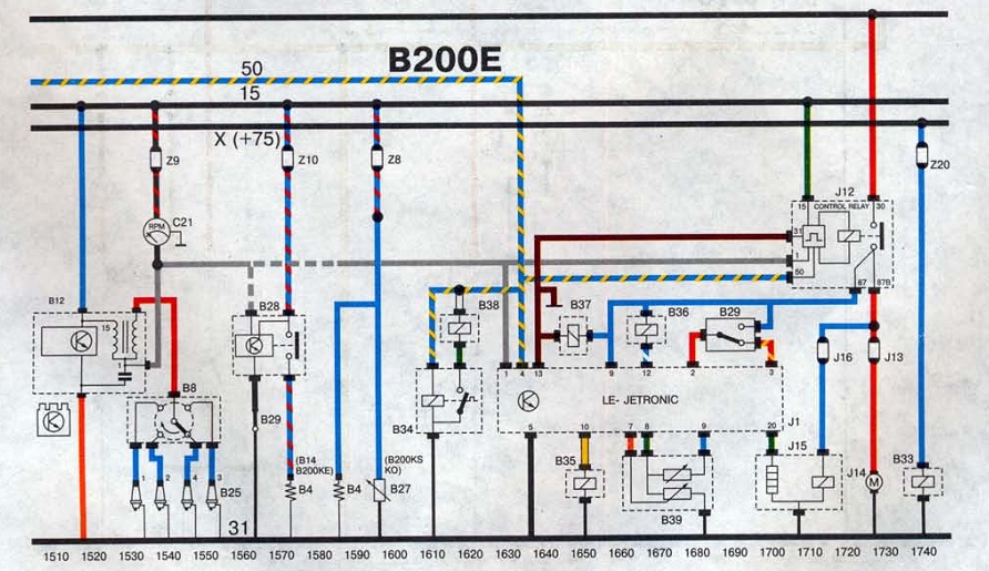

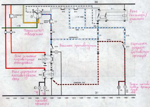

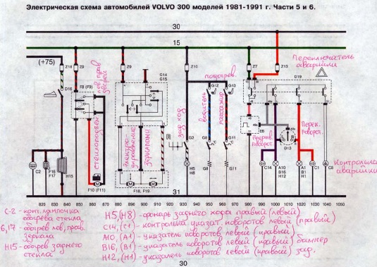

Повідомлення Shipr » П'ят лютого 22, 2013 6:03 pm
