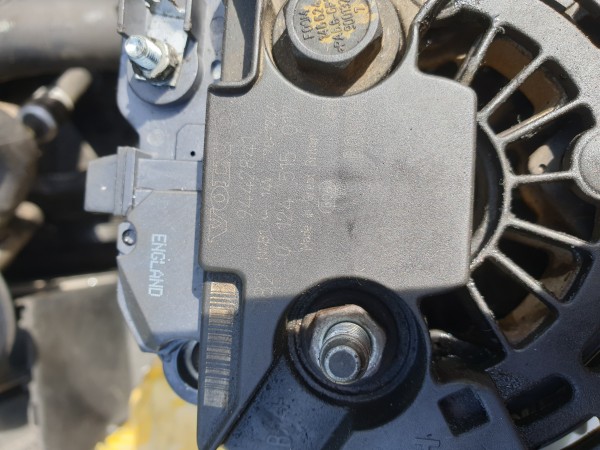

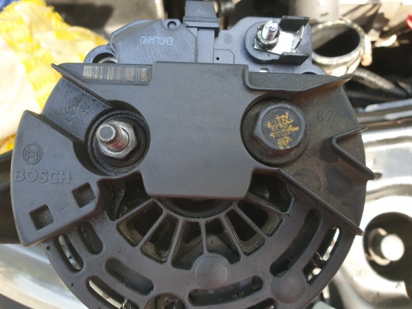

Підкажіть номер BOSCH генератора який точно має стояти на цій комплектації.
Можливо хтось може глянути по VIDI чи із спеців хто знає, або власників такого ж авто.
Річ у тім, що в мене стоїть 120А BOSCH 9442841 0 124 515 017 щотки з платою замінені на нові, видає 13.9-14.1 вольта на акумуляторі. Вроді все працює нормально, але коли в жару вмикаю кондиціонер на всю катушку, то через деякий час засвічується індикатор акумулятора та помилка low battery. Тому в мене підозра, що стоїть не рідний генератор, або заслабкий, читав що на мою конфігурацію ставлять 160A генератори. От і прошу Вашої допомоги. Хто знає який точно має бути генератор і бажано його номер.

Мог быть и 120. 120ти должно хватать.
Шоколадку поставили правильную? если от рестайла, то там управление LIN шиной. если ДО рестайл то нет.
И там и там один провод.

Re: Допоможіть по генератору! Volvo S80 T6 2.9 2002 автомат
Повідомлення Merlin » П'ят липня 05, 2019 1:54 pm
Сам гена бъёться на 5ти котловые моторы.
Номера шоколадки невидно.

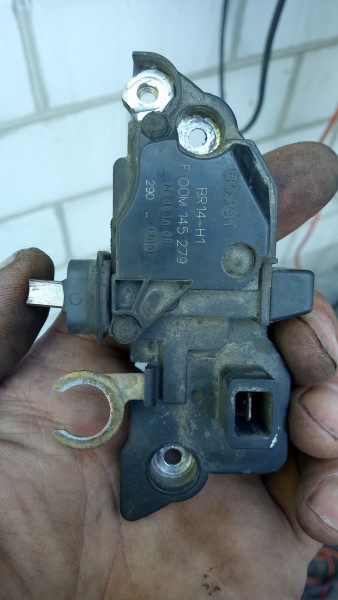

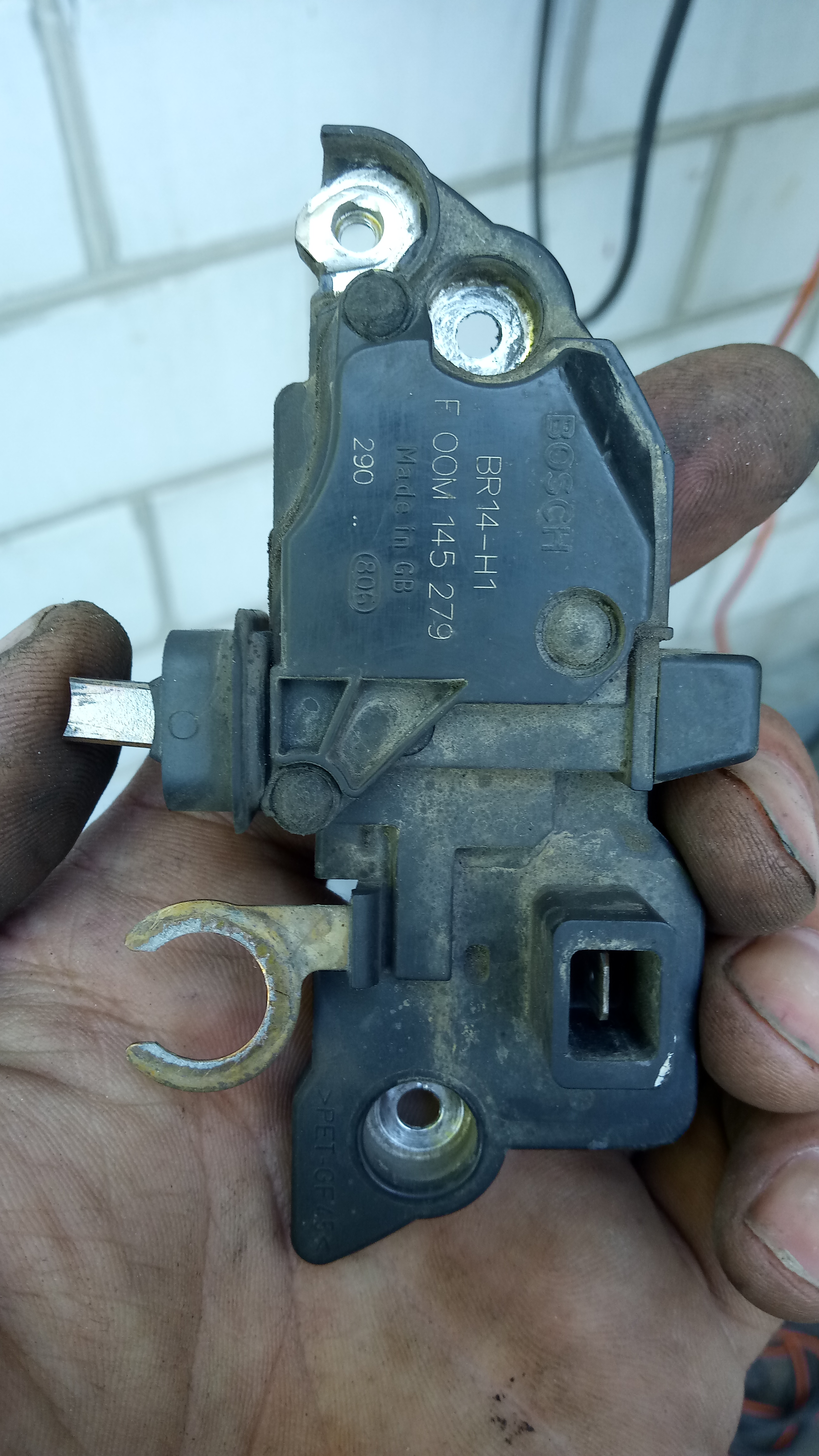

А яка напруга в момент виникнення помилки, 120 повинно вистачати, може діодний міст мае несправні єлементи і тому бракуе потужності. Оригінальний регулятор виглядае так.

В момент несправності не було чим заміряти вольтаж, так як був в дорозі, але коли я виключив кондиціонер, чи просто збавляв обороти вентилятора то після перезапуску двигуна помилка дівалась і все ставало в норму.
В суботу робив усілякі заміри генератора. В звичайному режимі видає на акумулятор 14,35В а от коли вмикаю всі прибори, фари, габарити, кондиціонер, забув ще магнітолу увімкнути, то вольтаж просідає аж до 13,5В-13,6В
Схильний до думки, що нехватає потужності генератора. Думаю в майбутньому поставити 160A
Повідомлення Merlin » Пон липня 08, 2019 9:52 am
реле регулятор какой стоит?

ДА хоть на 1000 А поставьте, цифры будут те же. Во первых вы замеряете вольтаж на холостых оборотах, а генератор на них ну никак не выдает 120А.
Второе, просадка напряжения по проводам, замерьте показания в таком режиме на самом генераторе.
И третье, ваш реле регулятор работает еще и по температурному коэффициенту, тоесть при холодном пуске зарядка будет выше, чем на прогретом моторе.
P.S. А вообще отличные показатели.

Повідомлення Merlin » Пон липня 08, 2019 4:09 pm
Там вполне вероятно что РР стоит не той системы, Но инфу эту доставать клещами надо.

Повідомлення virusnix » Вів липня 09, 2019 4:34 pm
Merlin написав:Там вполне вероятно что РР стоит не той системы, Но инфу эту доставать клещами надо.
Типа это нам надо.
Та не хвилюйтесь ви так :D , поперше я усім подякував за будь яку допомогу, а по друге зараз немає можливості глянути на номер реле регулятора тому, що треба знімати генератора. Яж написав, що реле міняли на станцції і номер я не знаю :bye: Ще при нагрузці на оборотах 2000-2500 я перевіряв, вольтаж не змінювався в більшу сторону, правда міряв на акумуляторі :?
