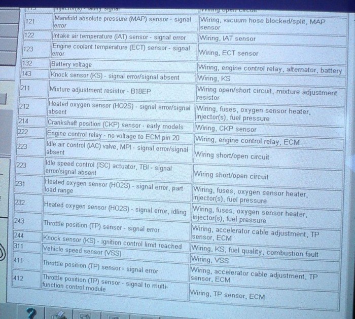

Повідомлення Peter Brave » Вів жовтня 19, 2010 10:03 am
Вот, пользуйтесь. Если есть вопросы - помогу чем смогу.

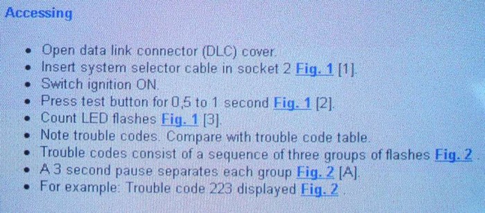

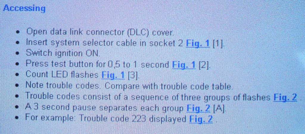

Считывание ошибок.

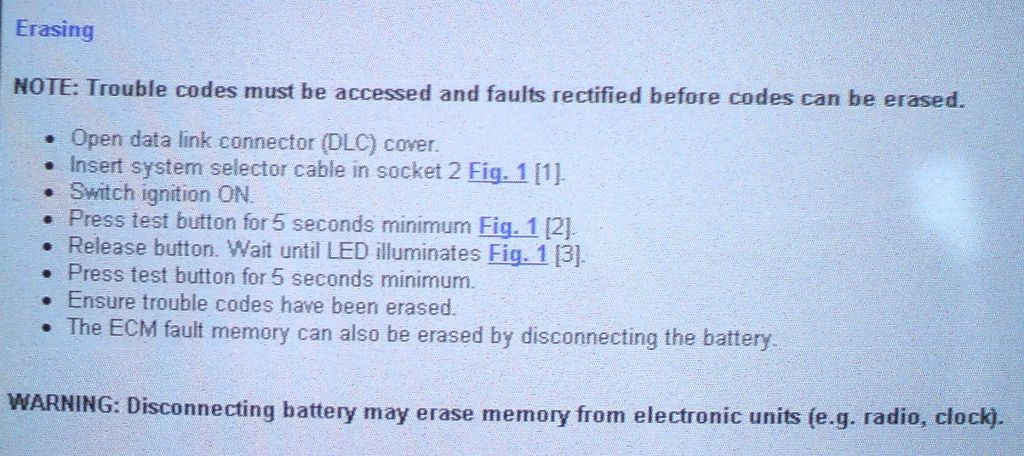

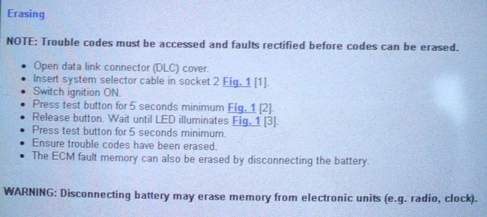

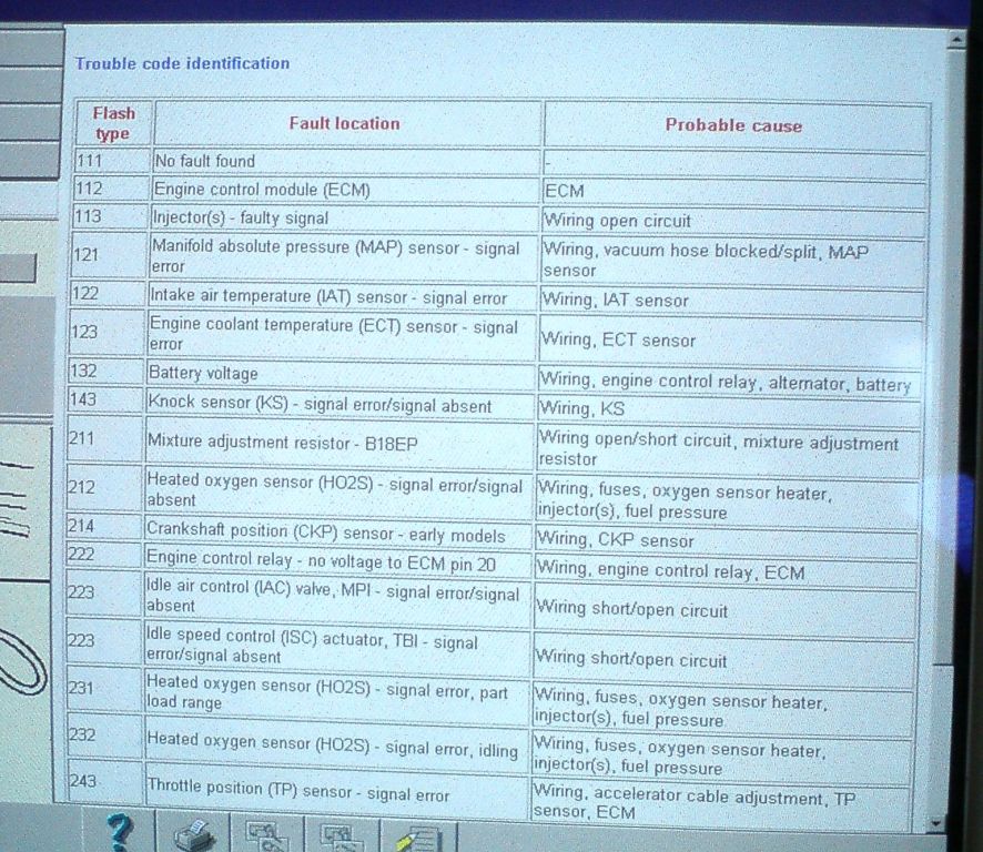

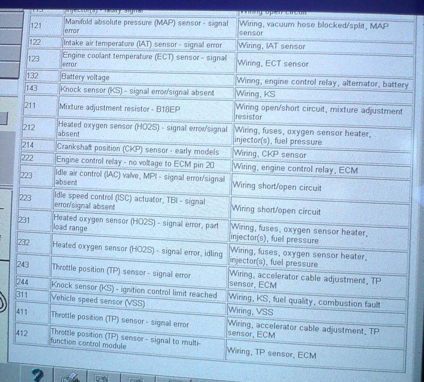

Стирание кодов ошибок из памяти.
