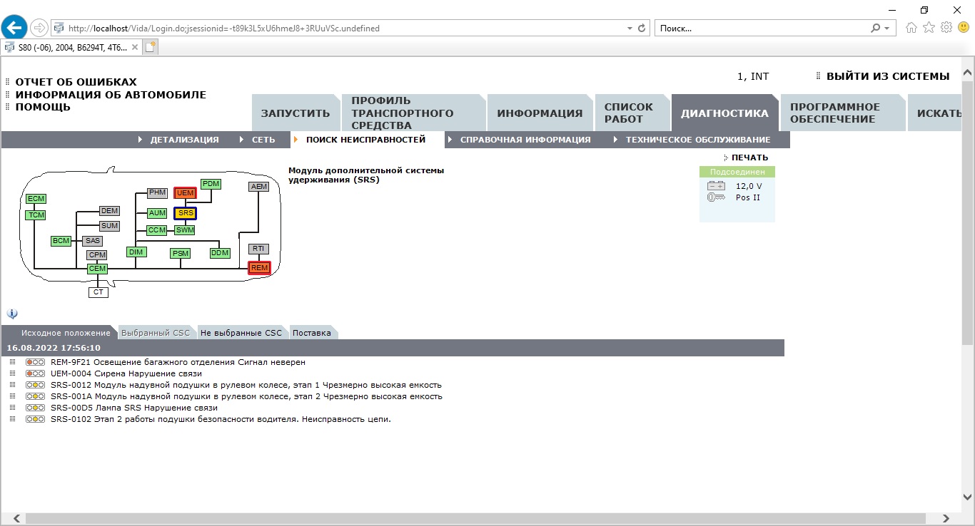

Смотрю ошибки,

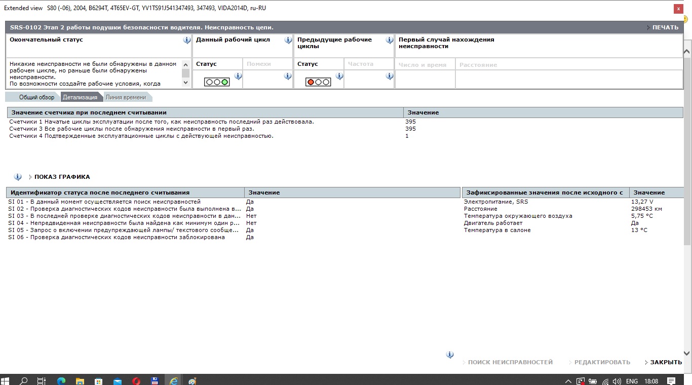

SRS-0102, Этап 2 работы подушки безопасности водителя. Неиправность цепи.
Сбросить не получилось.
Так ездил некоторое время. Решил разобраться. Нашел обрыв в подрулевом шлейфе, восстановил. Прозвонил всю цепь от блока до руля, все звонится.
Ошибка все равно не сбрасывается.
В результате поисков и мучений, насобирал еще ошибок по SRS. Все не сбрасываются.
Помогите, как сбросить ошибки.

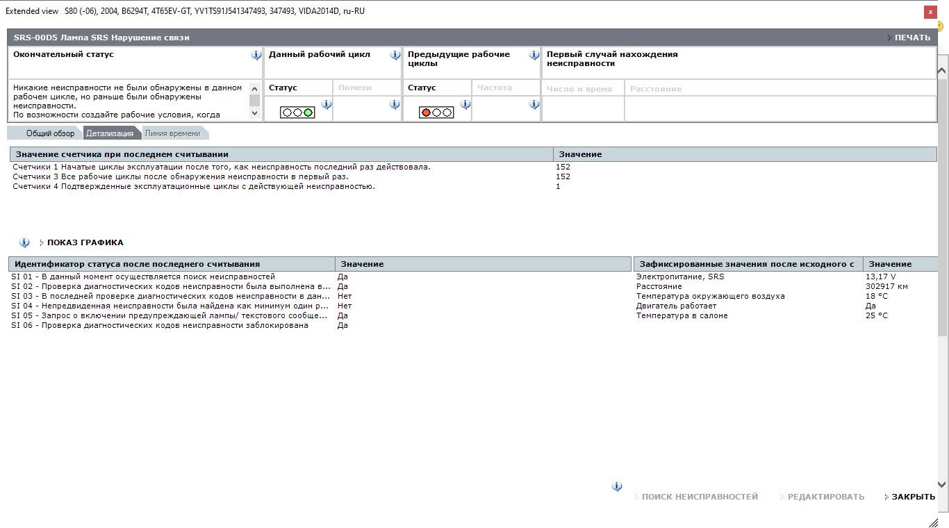

SRS
SRS-0102 Этап 2 работы подушки безопасности водителя
SRS-00D5 лампа SRS нарушение связи
Не нравится то что в детализации ошибок есть строка
SI-06 Проверка диагностических кодов неисправности заблокирована - ДА
