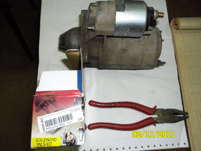

Повідомлення kolski » Сер листопада 02, 2011 11:08 am
zmey-kumarik написав:
barosha56 написав:Подскажите пожалуйста от какой машины подходит стартер к вольво 340 двигатель В144S????????
Рено 9,11.
отмечу здесь, может кому пригодиться:
на exist'e можно увидеть только стартер целиком, если пробивать (вадис) номер втягивающего, то выпадает только вольво с заоблачной ценой, поиск через рено-машины 100%ный результат не дает.
через e-bay набрел на втягивающее и заказал данный конкретный номер на exist'e
фирма Unipoint, номер SNLS-537
обошелся в 580 рублей, сегодня забрал и воткнул на стартер.
kolski
Повідомлень: 255
Звідки: Novosibirsk
Автомобиль: volvo 343, 86
