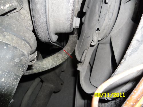

Повідомлення kolski » Вів листопада 08, 2011 7:55 pm
Вообщем слов нет, точнее есть, но сплошь нецензурные.
Этож какими надо быть д..... чтобы так устанавливать.
поставили - печка не греет.
начал смотреть - типа зашунтировали, поставили по ходу тосола из блока во входной патрубок, то есть постоянно качает через котел - дубль малого круга.
и это не считая завоздушивания, пробку заколебался выгонять.
договорился, приехал второй раз, исправили. а именно перевернули патрубки. теперь клапан в котле запирается. печка начала дуть, НО появился горелый запах. он совпал с вечером дождь утром заморозки, подумал, что троса ручника заморозило, но диски вроде нормальной температуры, запах идет. уже типа мания началась - откуда.
И вот я наконец-то нашел, и почувствовал себя сапером, ........... муд.....
пипец, вдобавок бачок пустой был - не долили потерю.
смотреть фото: ремень гены/помпы спокойно так перерезает тосольный шланг котла.
время десять вечера, ехал как дибил практически на холостых. завтра таким же темпом на холостых оборотах до "мастеров", в утренний час пик вдобавок. вроде запас толщины у шланга еще есть, но лучше не рисковать.
пришлось привязать шланг к карлсону, а так как крепление карлсона к радиатору трехточечное, то его перекосило и лопасти при вращении чиркают по радиатору - пришлось его отключить, что бы не завелся и почикал трубки.
пиииииииииииииии...............................
завтра третий поход, приеду уже без договора - ругаться.

Повідомлення Anatoli » Вів листопада 08, 2011 10:36 pm
Причем такие мастера сплошь и рядом... :grin: :roulette: Грустно. :sad:

Повідомлення alexnax » Вів листопада 08, 2011 10:57 pm
kolski написав:
пипец
Ну а что за запах то был?
Re: 220V в тосол. Зима однако.
Повідомлення Anatoli » Вів листопада 08, 2011 11:02 pm
alexnax написав:
kolski написав:
пипец
Да ну понятно что горелой резиной пёрло.
Anatoli
Повідомлень: 972
Клубная карта №: 65
Повідомлення alexnax » Вів листопада 08, 2011 11:28 pm
Ну да блин))) Протупил
