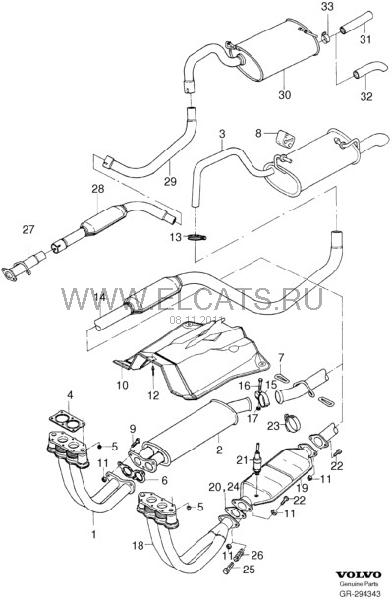

Вот нашел фото! лямбда под номером 21 - по ходу вставляется в катализатор сверху! Буду у себя смотреть...

volvo440GL написав:Вот нашел фото! лямбда под номером 21 - по ходу вставляется в катализатор сверху! Буду у себя смотреть...
Да это лямбда

Вобщем резонатор у меня есть! еще вольвосвский Написано на нем ВОЛЬВО - но нет лямбды и дарки для нее в резонаторе нет ! Странно!!!
И как мне быть? как поставить лямбду? куда подключать? это пипец.....
Каталик у меня находится в раене ручника в не сразу как на фото после штанов странно
