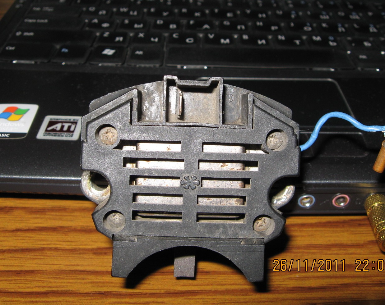

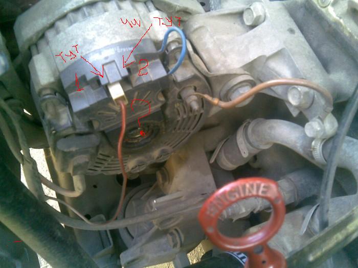

Повідомлення shanik » Суб листопада 26, 2011 8:09 pm
всім привіт, сьогодні забрав генератор з ремонту (поміняв кольца і підшипники все разом 170 грн.) підєднав по старій схемі і завів авто , але лампочки зарядки, ручника, температури не гаснуть. Потім перекинув червоний провід на генераторі на контакт із сторони плюсовоє клеми гени то лампочки погасли, але в темноті видно що ледь ледь лампочки світять (замітно тільки в темноті), після прогазовки все ОК, підкажіть будьласка де має ути підєднаний цей червоний провід на щотках генератора - із сторони плюса чи із сторони клеми яка йде на двигун авто ????
який варіант 1 чи 2 ??????

Re: допоможіть по генератору valeo 70A
Повідомлення shanik » Суб листопада 26, 2011 9:51 pm
B18EP, 1,7 full injection, 1990 р.в. volvo 460 GLE, генератор valeo, в мене вроді теж один контакт, а якщо є інший то куди він має бути підєднаний (мається на увазі інший кінець)
shanik
Повідомлень: 168
З нами з: Пон березня 28, 2011 8:43 pm
Автомобиль: volvo460,B18EP,90р.в

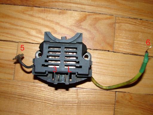

Повідомлення Vladizlav » Суб листопада 26, 2011 9:55 pm
На цьому генераторі дві клеми -- одна з них збудження генератора, інша на лампу на щиток приладів.

Повідомлення Rom » Суб листопада 26, 2011 10:03 pm
shanik написав:всім привіт, сьогодні забрав генератор з ремонту (поміняв кольца і підшипники все разом 170 грн.) підєднав по старій схемі і завів авто , але лампочки зарядки, ручника, температури не гаснуть. Потім перекинув червоний провід на генераторі на контакт із сторони плюсовоє клеми гени то лампочки погасли, але в темноті видно що ледь ледь лампочки світять (замітно тільки в темноті), після прогазовки все ОК, підкажіть будьласка де має ути підєднаний цей червоний провід на щотках генератора - із сторони плюса чи із сторони клеми яка йде на двигун авто ????
Оооо, так это же мой генератор, здраствуй дорогой!!! У тебя скорее всего немного по другому разводка идет, у нас когда-то была делема с Aleksander по поводу этого вопроса, потом как выяснилось разводка у него шла по другому чем у моего гены.
Ты тут темку покурил http://www.volvo.com.ua/forums/viewtopic.php?f=2&t=4669 ?

Повідомлення Rom » Суб листопада 26, 2011 10:11 pm
Anatoli написав:
Anatoli написав:Так так, профіль треба б заповнювати інформативніше. А то потім "який двигун, з якого міста?" і т.д. :P
Наступаємо на "ті ж самі граблі" (це я про так і не заповнений більш інформативо профіль). З якого Ви міста шановний, з горем навпіл з"ясували, тепер нове запитання: "Яка модель двигуна, який рік випуску авто?", чи це є таємниця? Ми ж не екстрасенси 8-) . В мене варіант з"єднання №1 бо він один єдиний (другого контакта немає), і ще запитання: "Якого виробника регулятор напруги", бо на фото, блискавка змазала назву.
Толик это моя фотка с геной, нужно чтоб он свое фото выложил, могут быть вариации в подключении.

Повідомлення shanik » Суб листопада 26, 2011 10:15 pm
завтра кину своє фото, тоді поговоримо
Повідомлення Rom » Суб листопада 26, 2011 10:17 pm
Возможно там такой регулятор стоит
Повідомлення Vladizlav » Суб листопада 26, 2011 10:50 pm
Точно. І в мене такий. Ніде знайти не можу. За адекватну ціну.
Регулятор працює, але лямпа не світить. Ізджу з маленьким вольтметром на панелі.
Всім говорю -- що економайзер. Дехто ведеться ...
