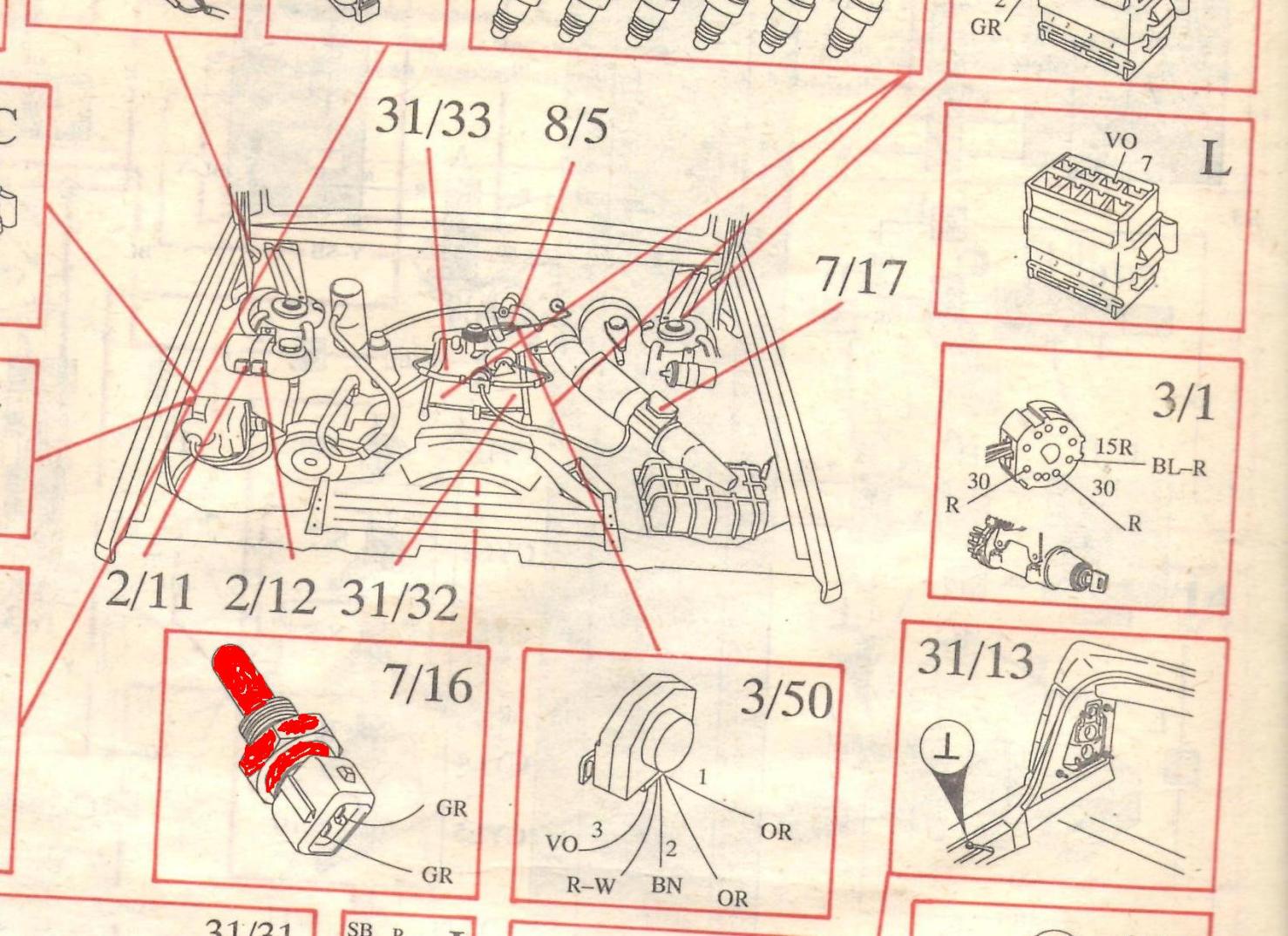

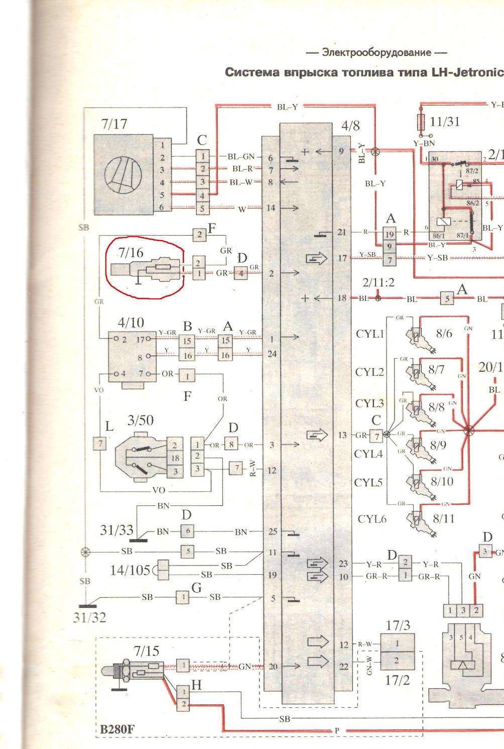

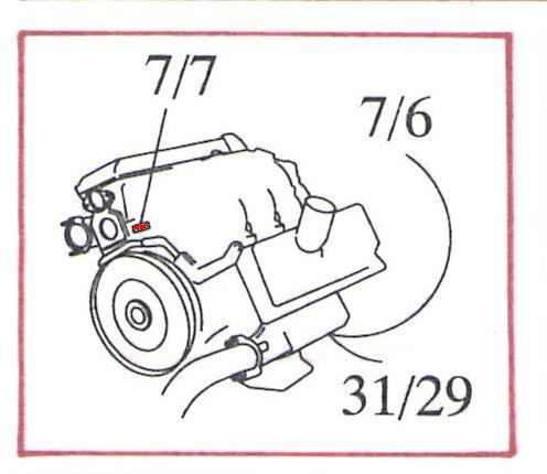

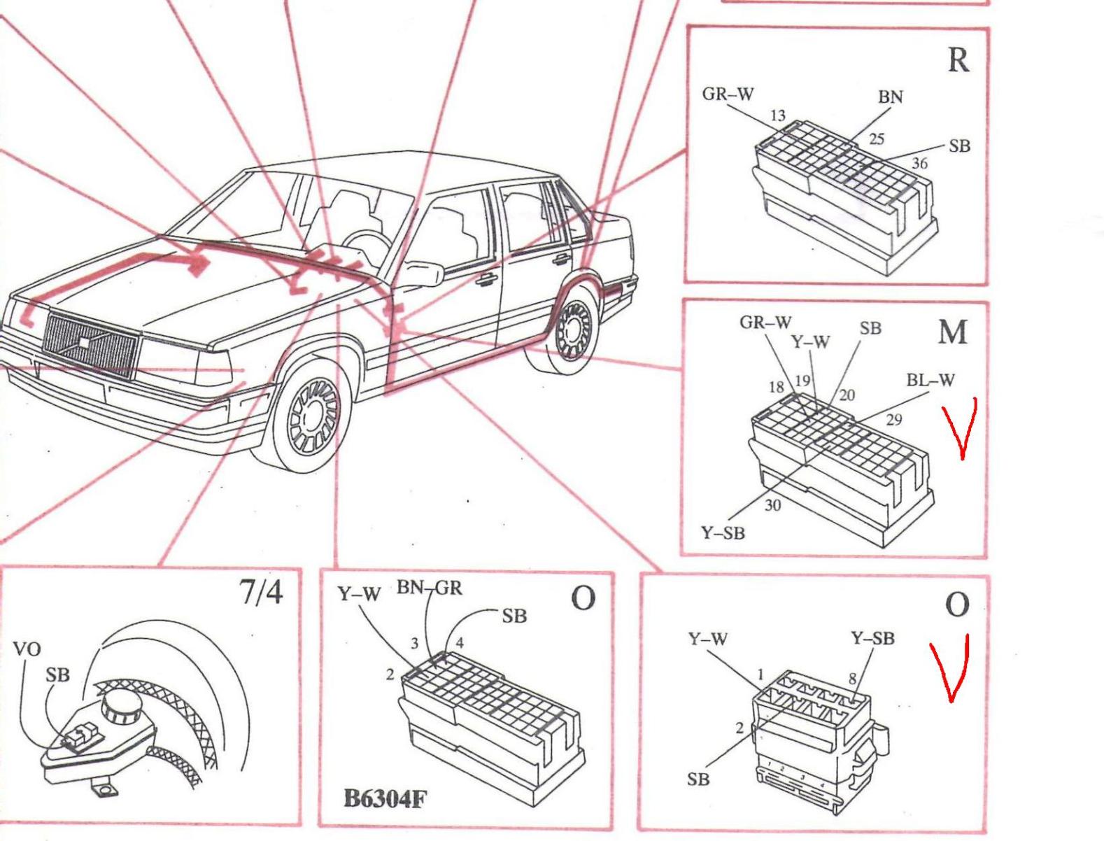

Повідомлення zmey-kumarik » Чет грудня 15, 2011 10:37 am
Denis_gl написав:Упал, на приборке, указатель температуры ОЖ. Неделю назад так же упал, потом вернулся...
Двигатель температуру видит, переключается на газ сам.
Куда лезть, так что бы "в первую очередь"?
Датчик температуры торчит в головке? Рядом с датчиком детонации? провода на нем целые...

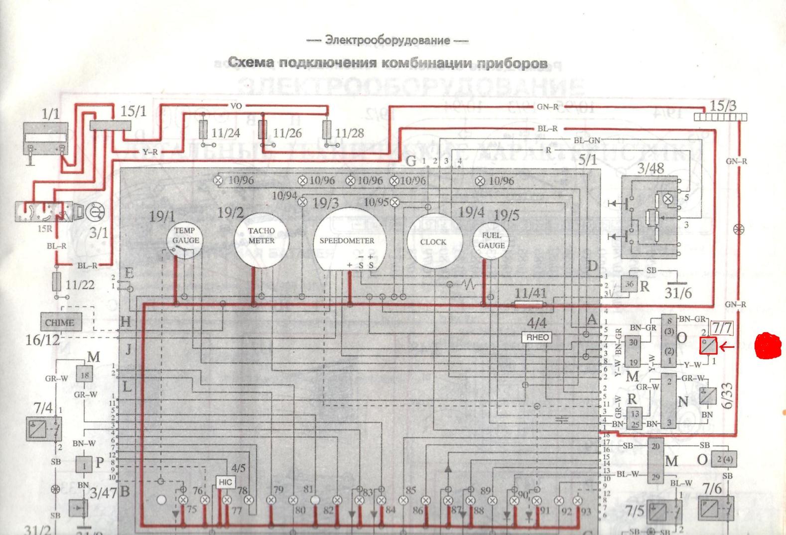

Датчики на мозги и на прибор разные. Если прибор VDO, то он работает "в другую сторону" - упавшая за ноль стрелка гоаорит о замыкании. Для начала снять провода с датчика и посмотреть на реакцию, позамыкать, если ничего не будет смотреть провода, разъёмы О и М, прибор. Я тут нарыл малёхо инфы, думаю, поможет. 7/7 - датчик на прибор; 7/16 - датчик на мосх. Я их и разъёмы отметил, чтобы дело быстрее было. Удачи! P.S.- сопротивление датчика прозвонить холодного и тёплого - должна быть конкретная разница.

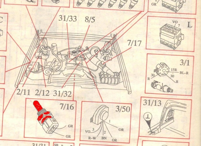

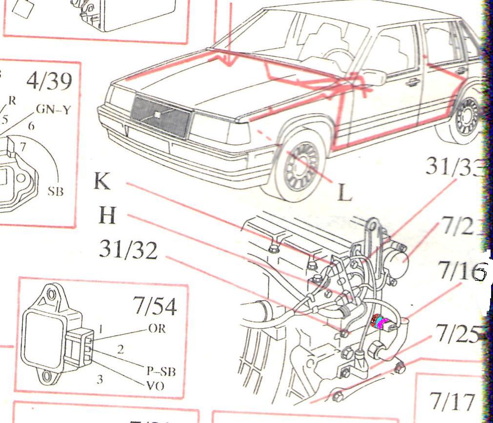

Повідомлення Denis_gl » Чет грудня 15, 2011 1:33 pm
Посмотрел, у меня датчик температуры стоит явно не так....
Очень похоже на вот этот:
стоит в головке, над датчиком детонации. Рядом есть еще одно отверстие, заглушено...
Я его смотрел, криминал ане увидел, провода, вроде, целые...

Повідомлення slava_n » П'ят грудня 16, 2011 1:02 am
там 2 датчика температуры! 1--с полумесяцем--на стрелку,2--разьем,как на форсунке--на мозг!

Повідомлення slava_n » П'ят грудня 16, 2011 2:01 pm
разьем прямоугольный,только с одной стороны--углы закругленные! увидиш,он первый под колектором со стороны термостата!
