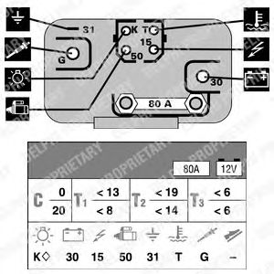

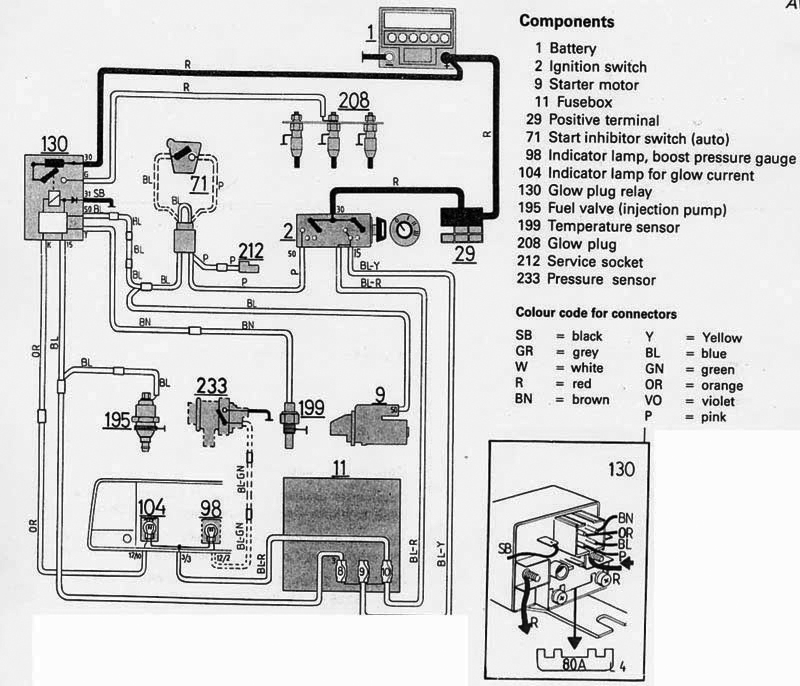

Захотелось восстановить родное реле свечей накала(сейчас просто выведена кнопка).Столкнулся с такой проблемой-датчик температуры охлаждающей жидкости только один,или он и должен быть один?Не найду куда подсоединяется провод с реле который идет на датчик температуры или оба провода на один датчик?Просто ктото заменил кусок проводки который идет к мотору,а провод на реле просто не подсоединили.Реле оказалось нерабочее,хотя лампочка на панели загорается и тухнет как положено.

к реле накала надо 4 провода плюс силовой
датчиков 2 в голове один впереди рядом с первой свечкой накаливания второй сзади под шкивом распредвала
с заднего и берется сигнал на реле накала
если нет первого датчика то он может стоять в тройничке

на всех моторах,что у меня были,провод с реле КОРИЧНЕВЫЙ(вроди :oops: ),идет на датчик возле ремня апаратуры--сзади головки!
а на стрелку или в тройнике(возле термостата),или в голове(за кронштейном крепления генератора и гура)!

Вот заднего датчика я и не нашел,спасибо за подсказку!Есть еще такая схема,куплю реле недорого. :-P
