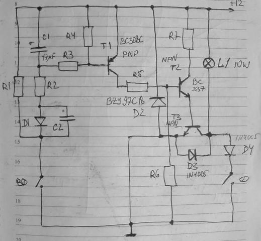

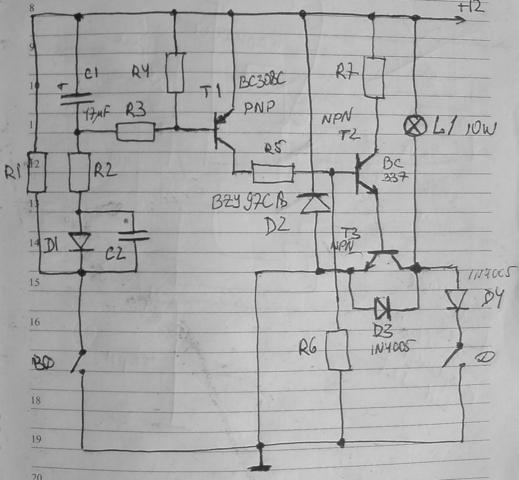

вот

а более простой схемы нет ?

более простая - не парить себе мозги

А номиналы резисторов по схеме имеются? В студию плиз.

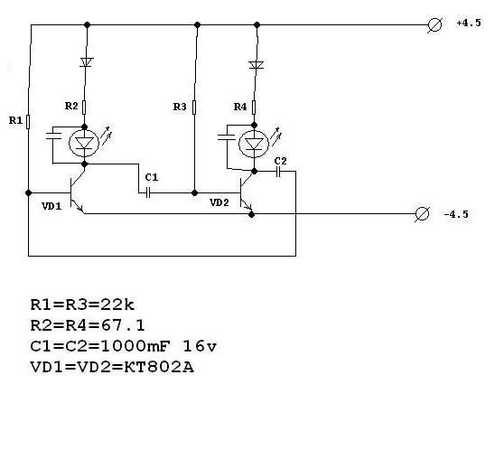

Повідомлення Андрей-Volvo » Нед лютого 19, 2012 9:55 pm
ну вот нашол норм схему ! ну этто для питание 4,5 вольт ! диоды при подключению мигают как в андуграунде !!

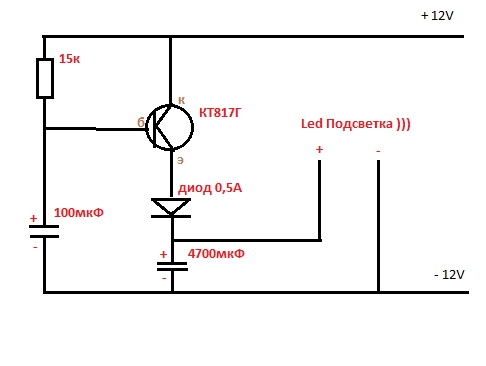

Повідомлення Андрей-Volvo » Нед лютого 19, 2012 10:04 pm
ну вот как и просили нашол я схему для 12 вольт !
— транзистор КТ817
— конденсатор на 100 мкФ;
— конденсатор на 4700 мкФ;
— диод на 0,5 А;
— резистор на 15 КОм;
— печатная плата

Повідомлення Андрей-Volvo » Чет лютого 23, 2012 5:07 pm
ну что по последней схеме делал то 8 секунд оно плавно тухнет! только что поменял транзистор н-п-н ! диод ин4007 ! и конденсатор не на 4700 а на 2200 16 вольт ! ну работает норм ! правда сделал некрасиво ! в облом было делать плану куда напаявать ну а так работает !

Повідомлення Victor99 » Чет лютого 23, 2012 9:34 pm
терь вопрос чтобы оно плавно но быстро включалось?

Повідомлення Андрей-Volvo » Чет лютого 23, 2012 11:03 pm
ну то что я написал то да ! а если на до что бы в тичение 15-17 сек выключалось то надо добавить хотя бы еще 2000 мкф на 16 вольт !а так я сделал то класно !
