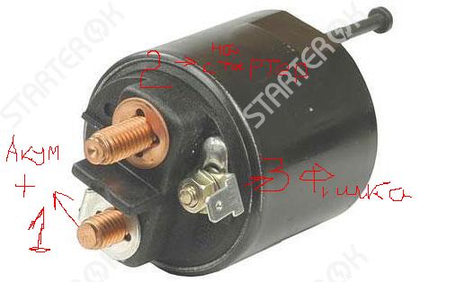

сьогодні підключив стартер і все без змін, масу провірив -- в нормі, незміг навіть завести авто. Тоді замкнув два контакти ФІШКУ і ПЛЮСОВИЙ (на мал.3 і 1) і авто завелось без проблем, значить погано подається наруга на фішку, а справа в тому що замок запалювання поганий і мені прийшлось поставити кнопку і по ходу в мене можливо некоректне запитання які провода (тобто колір) замикати кнопкою, можливо хтось собі таке підключав???

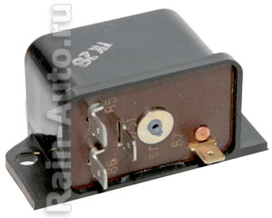

в мене стоїть отака релюшка, як правильно підєднати?
реле РС 527.jpg (15.76 Кб) Переглянуто 2948 разів

Повідомлення alexnax » Вів березня 06, 2012 10:00 pm
Я же писал что нужно поставить ещё одно дополнительно реле, и дал ссылку на топик где всё довольно доходчиво расписано

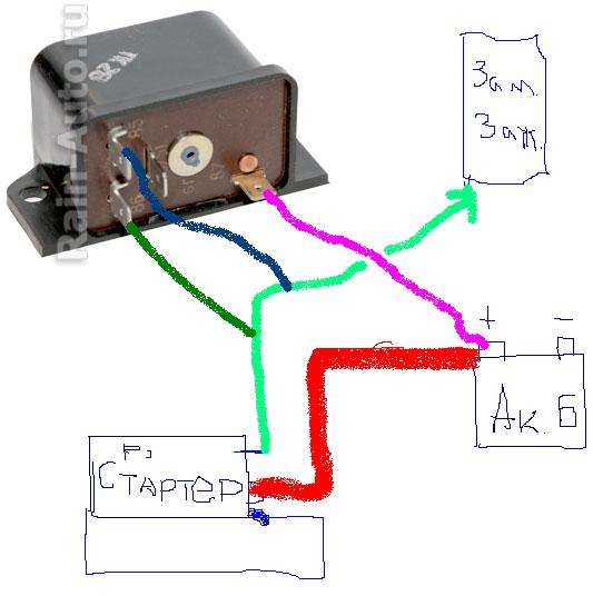

Повідомлення shanik » Вів березня 06, 2012 10:44 pm
в мене схема підклчення релюшки отака, я наперед вибачаюсь за таку настирливість і некомпетентність , чи можна намалювати схему нового реле з детальним підключенням кабелів, а то по моїй схемі нічого доброго немає. Буду дуже вдячний за розуміння

Повідомлення Anatoli » Чет березня 08, 2012 1:32 am
Не в образу буде сказано, але я б особисто для початку поцікавився б основами електротехніки, їй богу... :drag:

Повідомлення Stas340 » П'ят березня 09, 2012 1:02 pm
Настырность это хорошо конечно, ноя пытаюсь растолковать уже даже н езнаю сколько отнесите ради бога стартер к электрикам, или машину отгоните. поставить реле это гривен 20-50 от совести электрика зависит, и можете сохранить аккум или машину от не дай бог конечно пожара.......

Повідомлення shanik » Нед березня 11, 2012 9:19 pm
все тему закрито, вивів окремо кабель від реле до замка і все ок
