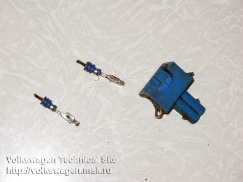

відламалися провода від штекера датчика температури повітря на фото, можливо хтось вже мав справу з такою малнькою проблемкою, б я неможу витягнути із середини контактів так як на фото, ДОПОМОЖІТЬ

Блин как я задолбался их вытягивать из датчика вращения коленвала!!!Там ушки их надо постараться подогнуть тогда контакты освобождаются!!!Из трёх я один таки сломал!!!

На рынке покупаете новый от Ваза с проводами и сращиваете пайкой, подходит разъём форсунки.

1.Иглой утопить язычки на клеммах и должны выйти. 2. может быть и другой вариант: снимается пластмассовый фиксатор, иглой отжимаются ПЛАСТМАССОВЫЕ язычки на штеккере и достаются клеммы. Этот вариант характерен для японцев. ВАЗовские штеккера могут не подойти по "ключу" т.е. выступу, входящему в вырез на датчике.

Извинитеза настойчивость но для датчика температуры подойдут.

все, купив 4,50 грн
