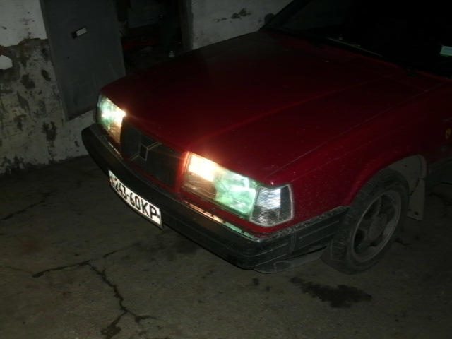

Повідомлення гена » Чет березня 28, 2013 9:39 pm
примерно вот так

Повідомлення Stas340 » П'ят березня 29, 2013 10:57 am
.... наверное скоро тоже поставлю себе ксенон, у меня как раз правая фара не светит вообще нихрена и решу проблему с отражателями, раз у всех без линзы не слепит значит и у меня не будет слепить, даже на стенде выставлю....
