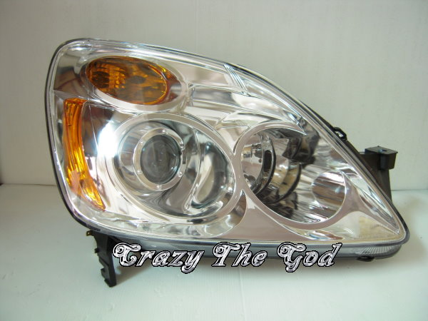

Ребята просвятите, что нужно и как подбирается ксенон! Я вот подумываю себе на Хонду поставить ксенон и линзы! из чего состоит вся эта лабуда линзы - это отдельная опция, можно ездить и без них или ксенон подразкмевает установку этих линз? Линза монтируются под определённые фары определённых марок?Заранее благодарен - всем откликнувшимся!!!

Игорь а линза идёт в комплекте с колпачком, который её закрывает или его докупать надо?
сейчас такие фары!!!
подмываю на весну сделать что то наподобие

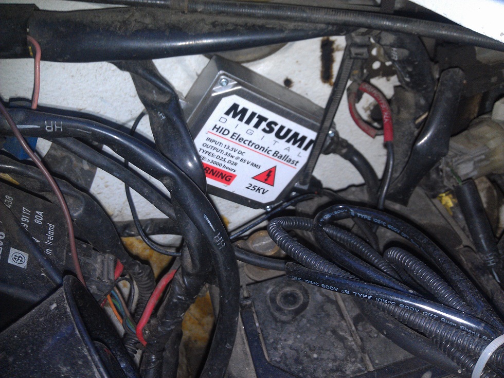

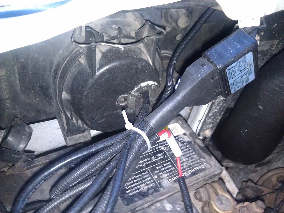

Повідомлення Timosha » Чет грудня 13, 2012 10:23 am
Расказывать особо нечего. Ксенон ставил китайский, блоки митсуми, лампы вентура 4300 К. Блоки есть с гравировкой (митсуми), и без, у меня с гравировкой. Подключается к стандартным штекерам. При установке снимается железный корпус с ксеноновой лампы, корпус фиксируется защелкой в фаре, и после этого вставляется сама лампа. Свет белый в синеву не уходит, в дождь видно прекрасно. Вечером сделаю фото как освещает. Ссылка на лампы.

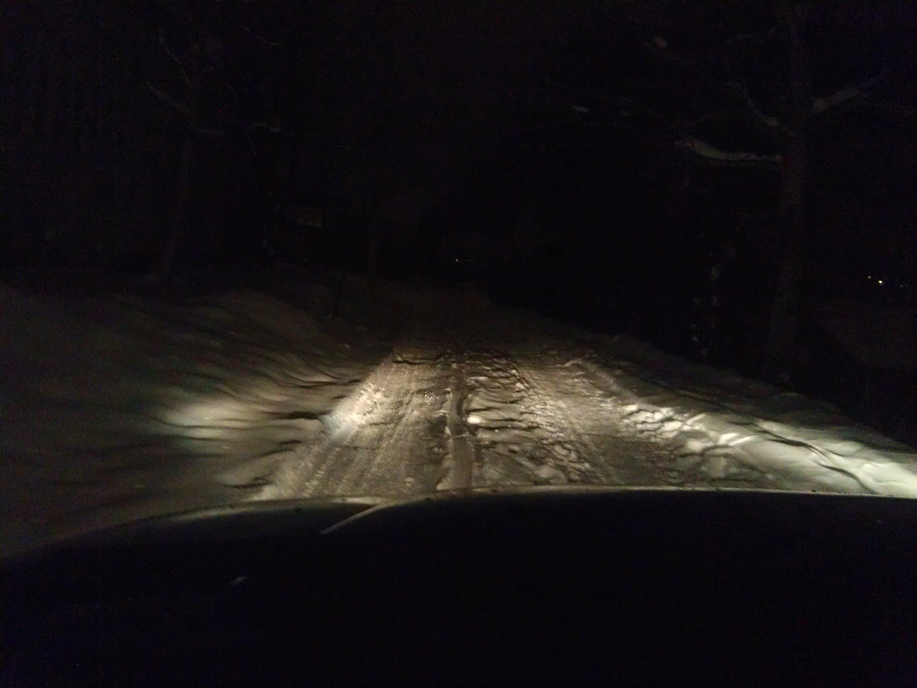

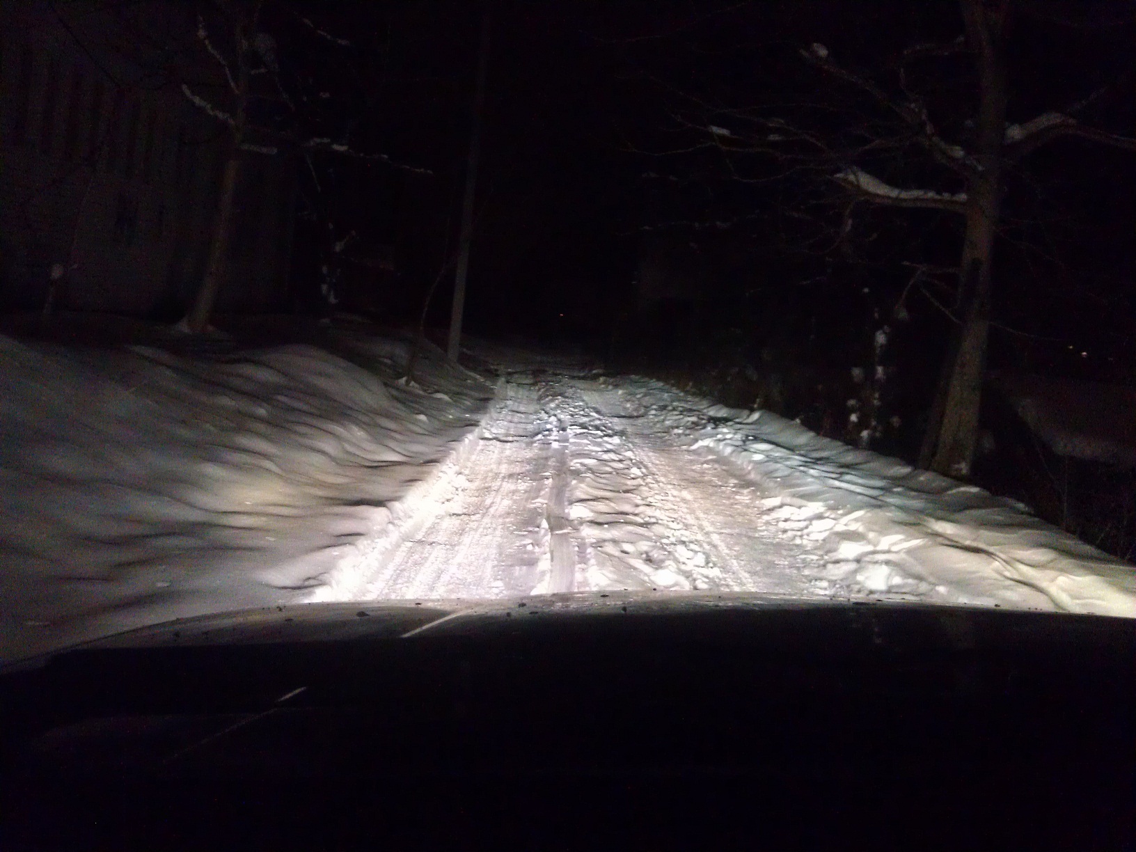

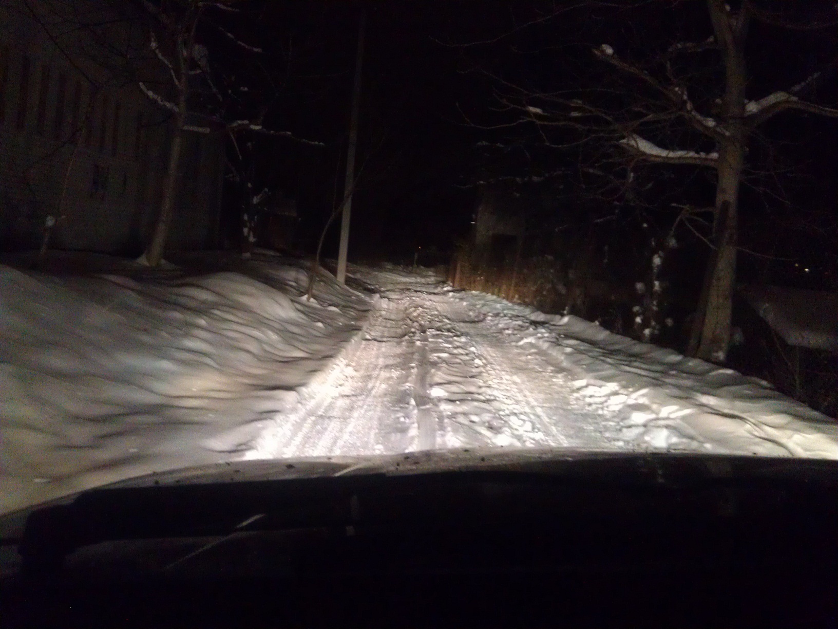

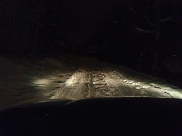

Повідомлення Timosha » П'ят грудня 14, 2012 10:07 am
Выкладываю фото как светят лампочки, 1 птф, ближний, дальний.

Повідомлення alexnax » Нед грудня 30, 2012 10:54 am
Timosha написав:Выкладываю фото как светят лампочки, 1 птф, ближний, дальний.
ПТФ как по мне то сильно далеко светят, от них нет никакого толку
Re: Разъясните по ксенону и линзам!!!
Повідомлення Fomax79 » Нед грудня 30, 2012 8:58 pm
Почему,как раз половина или 2/3 ближнего.
