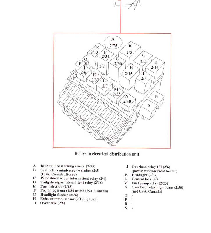

Всем привет!!!Такой вапрос у кого есть фото,как должны стоять реле под пепельницей,какое где?volvo 940 1991 b230fb

ОТАК!
