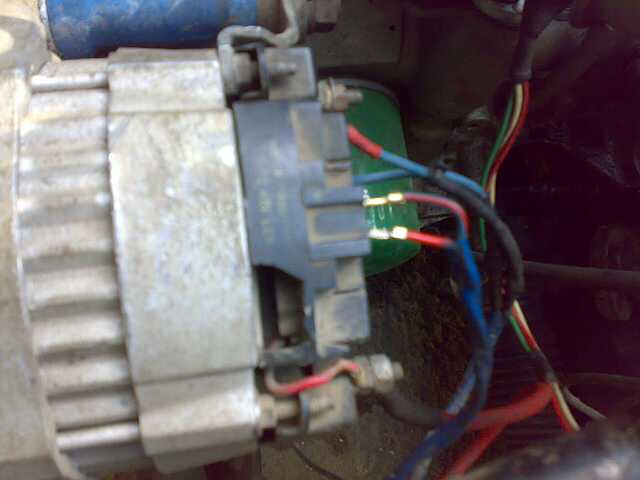

А шоколадка Рабочая ? Зарядка идет ? Провод с генератора на лампу не отпал ?
zavgar666 написав:Провод который слева по ходу автомобиля на лампу. На него из шеколадки подаётся минус на лампу. Акуратно подаём минус и смотрим на лампу. Не горит- проблема в этой цепи. Горит- проблема в шеколадке. Не факт если есть зарядка что шеколадка работает нормально.
zavgar666 написав:Провод от генератора идёт прямо к лампочке. Часто отсутствует контакт на самом щитке, там где вставляется лампочка.

Юлия написав:zavgar666 написав:Провод от генератора идёт прямо к лампочке. Часто отсутствует контакт на самом щитке, там где вставляется лампочка.
Вот именно что на щитке все работает,приборку снимал и проверял каждую лампочку,на прямую подключал все работает светится,зарядка и габариты,а так почему то не хочет,и еще обнаружил что не светятся лампочки вокруг переключателей габаритов и отопителя.Там какие то бока, где проводка салона подключается к блоку предохранителей. Поднимаю жгут проводов при включенном вентиляторе отопителя и включаемом повороте все замедляет свою работу как будто сел акум. отпускаю все становится на свое место.

По поводу лампы - точно к генератору подключен тот провод и точно на ту клему на генераторе?
Прсото генераторы разные были а проводка заложена под все типы
Короче если на генераторе один выход под клему то подключить надо красный провод, сине красный не подключать, посмотреть что покажет. А если есть возможность сфотографировать генератор и подходящие провода то вообще будет хорошо
Stas340 написав:Генератор дает заряд? попробуйте скинуть синекрасный провод и оставить только красный и туда ли он подключен?
